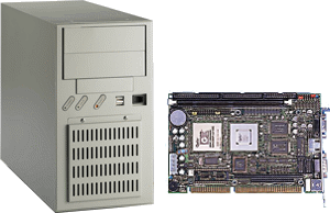

В рамках проекта системы сбора и визуализации котла №1 цеха ТЭЦ в руки попал панельный ПК PPC-L126 и индустриальный ПК на шасси IPC-6608, с процессорной платой PCA-6753.
Индустриальный ПК "PCA-6753" имеет следующие характеристики:
Центральный процессор: Мало-потребляющий NS GXm-200 МГц (безвентиляторный)
Оперативная память: 64 МБ DIMM SDRAM
Постоянная память: SSD DiskOnChip® 2000, IDE (40 pin, UDMA 33, 256МБ IDE Flash)
Видео подсистема: CX5530 VGA/LCD и 18-бит LCD TFT
Аудио подсистема: нет
Интерфейсы/порты: 10/100Mbps Ethernet (RTL-8139); RS-232 + RS-232/422/485 последовательные порты; 2 x USB 1.1 (хост), IR порт; LPT; Floppy
Источник питания: +5VDC ±10% @ 1.54A
Рабочие условия: 0 ... 60°C
ПЛК PCA-6753F в системном блоке IPC-6608. (68 Кб)
Данный контроллер является уже достаточно старым и низкопроизводительным для современного программного обеспечения однако для задач среды исполнения ПЛК он ещё годится и на него была успешно загружена прошивка на основе пакетной базы ALTLinux 5.1. При этом о реальном времени речь не велась, в виду отсутствия таймера высокого разрешения (HPET).

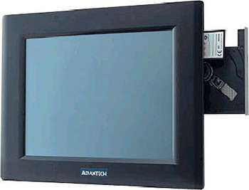

Панельный ПК "PPC-L126" имеет следующие характеристики:
Центральный процессор: VIA Eden 667 MHz
Оперативная память: Два 168-pin DIMM сокет (128 МБ)
Постоянная память: CompactFlash типа I/II, IDE (44 pin, UDMA 33/66/100, 10 ГБ)
Видео подсистема: VIA Savage4 2D/3D/Video, сенсорный экран 12.1", фронтальная панель: IP65/NEMA4
Аудио подсистема: AC97 Ver. 2.0
Интерфейсы/порты: 10/100Mbps Ethernet (RTL-8139); 3 x RS-232 + RS-232/422/485 последовательные порты; 2 x USB 1.1 (хост); PS/2 клавиатура и мышь; LPT
Источник питания: 19VDC @ 3.3A
Рабочие условия: 0 ... 40°C
PPC-L126 (18 Кб)
Панельный ПК также обладает малыми ресурсами для запуска современного графического окружения, поэтому для установки на него использовался дистрибутив "ALTLinux T6" с рядом мероприятий по оптимизации:
Приведенные мероприятия позволили втиснуться в 128 МБ оперативной памяти и получить при этом развитое и производительное графическое окружение. Для настройки сенсорного экрана ELO использовался пакет с драйвером "elographics" — "xorg-drv-elographics". В конфигурационный файл "xorg.conf" добавлена секция:
