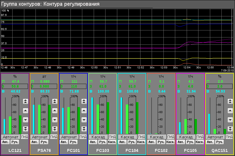

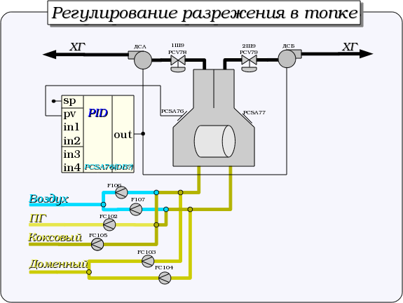

2.3 Регулирование
Сама по себе динамическая модель может быть неустойчивой без регулирования. Например, параметр уровня в барабане не обладает саморегуляцией и уходит в крайние точки в случае отсутствия баланса в регулирующих параметрах. По этой причине, а также для создания самодостаточной модели, способной работать автономно и без ПЛК в роли регулятора, был создан объект контроллера регуляторов для модели котла согласно схем регулирования на рис. 2 - 4.

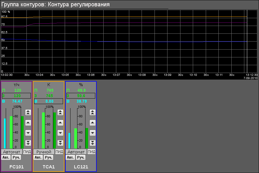

Регулирование уровня в барабане и температуры пара. (45 Кб)
Рис. 2. Регулирование уровня в барабане и температуры пара.
Регулирование разрежения в топке. (48 Кб)
Рис. 3. Регулирование разрежения в топке.

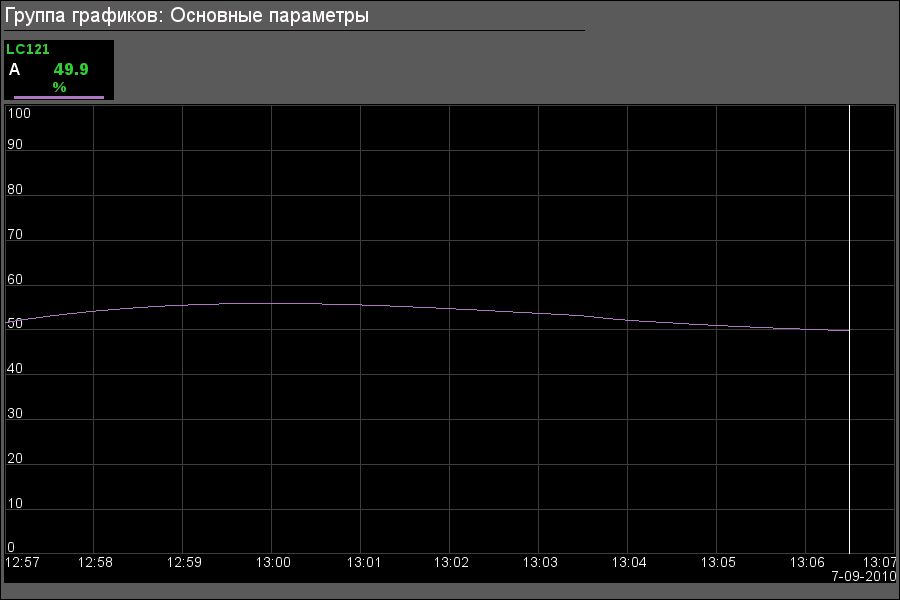

Группа графиков объекта сигнализации "Пусковая". (23 Кб)
Рис. 7. Группа графиков объекта сигнализации "Пусковая".
Группа контуров объекта сигнализации "Пусковая". (34 Кб)
Рис. 8. Группа контуров объекта сигнализации "Пусковая".

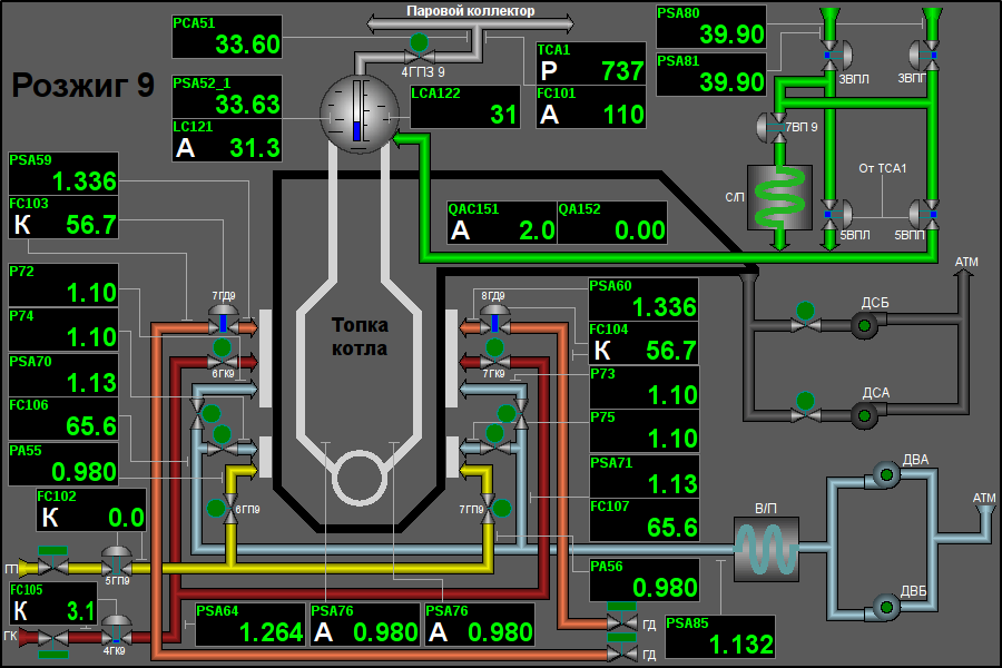

3.2 Объект сигнализации "Розжиг"
Мнемосхема объекта сигнализации "Розжиг". (88 Кб)
Рис. 10. Мнемосхема объекта сигнализации "Розжиг".

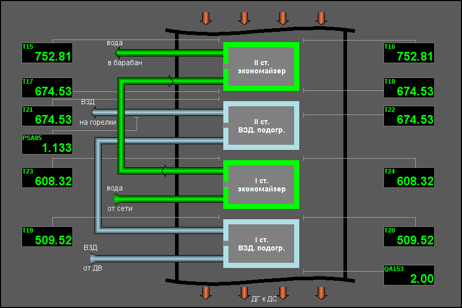

3.10 Объект сигнализации "Экономайзер"
Мнемосхема объекта сигнализации "Экономайзер". (74 Кб)
Рис. 43. Мнемосхема объекта сигнализации "Экономайзер".
