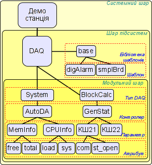

У термінах системи OpenSCADA надаються наступні об'єкти для обслуговування механізму збору даних:
Для врахування особливостей різних пристроїв збору даних, а також різних механізмів взаємодії у OpenSCADA передбачено підсистему "Збір Даних", яка є модульною. У якості модуля підсистеми виступає драйвер для сполучення із джерелом даних окремого типу. Кожний модуль може містити конфігурацію декількох пристроїв цього типу у вигляді об'єктів "Контролер" системи OpenSCADA. Загальну схему об'єктів підсистеми "Збір даних" зображено на рисунку 1.
Схема підсистеми "Збір Даних". (44 Кб)
Рис. 1. Схема підсистеми "Збір Даних".

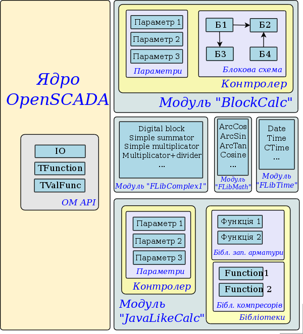

Крім збору фізичних даних актуальною є функція віртуального збору даних. Віртуальні дані представляють собою дані, отримані всередині системи як незалежно, так і на основі фізичних даних. Практично механізми формування віртуальних даних реалізуються разом з механізмом користувацьких обчислень. В середині промислових контролерів та SCADA-систем використовуються різні мови програмування. У випадку з контролерами у якості таких мов часто використовуються мови низького рівня (асемблери), однак останнім часом все частіш використовуються мови високого рівня (C, Pascal та інші), а також формальні мови IEC 61131-3 (схеми потоків станів SFC, блокові схеми FBD, релейні схеми LD та текстові ST, IL). У випадку із SCADA-системами обчислювання частіше забезпечуються мовами програмування високого рівня та формальними мовами.
У системі OpenSCADA можуть бути реалізовані інтерфейси програмування та віртуальних джерел даних на основі різних мов у окремих модулях підсистеми "Збір Даних". На поточний час доступні модулі віртуальних обчислювачів:
До ядра OpenSCADA інтегровано механізм користувацьких функцій або API користувацького програмування. Користувацькі функції можуть надаватися будь яким об'єктом системи, в тому числі й модулями у відповідності із власною функціональністю, тим самим надаючи користувачу деякий набір функцій для контролю за тим або іншим об'єктом. Функції користувацького API можуть бути як статичними, тобто ті що реалізують фіксовану функціональність окремого об'єкту, так і динамічними, тобто ті що формуються користувачем під потрібне йому завдання на мові користувацького програмування високого рівня.
Модуль JavaLikeCalc надає до системи OpenSCADA механізм створення динамічних користувацьких функцій та їх бібліотек на Java-подібній мові. Опис функції на Java-подібній мові зводиться до обв'язки параметрів функції алгоритмом. Крім цього модуль наділено функціями безпосередніх обчислень шляхом створення обчислювальних контролерів із асоційованою обчислювальною функцією. Модулем надається механізм прекомпіляції контекстно-залежних функцій, що використовується для вбудовування користувацьких алгоритмів безпосередньо до контексту різних компонентів OpenSCADA. Наприклад, це механізм шаблонів параметрів підсистеми "Збір Даних" та рушій середовища візуалізації та управління (СВУ).
Модуль BlockCalc надає до системи OpenSCADA механізм створення користувацьких обчислень. Механізм обчислень ґрунтується на формальній мові блокових схем. Мови блокового програмування ґрунтуються на понятті блокових схем (функціональних блоків). Причому в залежності від сутності блоку блокові схеми можуть бути: логічними схемами, схемами релейної логіки, моделлю технологічного процесу та інше. Сутність блокової схеми полягає в тому, що вона містить перелік блоків та зв'язки між ними. З формальної точки зору блок — це елемент (функція), яка має входи, виходи та алгоритм обчислення. Виходячи із концепції середовища програмування, блок — це кадр значень, асоційований з об'єктом функції. Входи та виходи блоків треба поєднувати для отримання цільної блокової схеми.
З метою наповнення API користувацького програмування користувацькими функціями створені наступні спеціалізовані модулі статичних функцій API користувацького програмування:
Загальна структура компонентів середовища програмування. (82 Кб)
Рис. 6. Загальна структура компонентів середовища програмування.

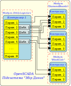

Загальний механізм роботи "Логічного рівня" на прикладі модуля LogicLev EN RU зображено на рисунку 7.
Механізм роботи "Логічного рівня" на прикладі модуля LogicLev. (32 Кб)
Рис. 7. Механізм роботи "Логічного рівня" на прикладі модуля LogicLev EN RU.
Виходячи із зображення видно, що параметри контролеру логічного рівня виконують функцію відображення інших параметрів підсистеми "Збір Даних" (на прикладі параметрів 1 та 4) та довільне формування параметрів на основі шаблонів 1, 2 та інших параметрів підсистеми "Збір Даних" (на прикладі параметрів 2, 3 та 5).

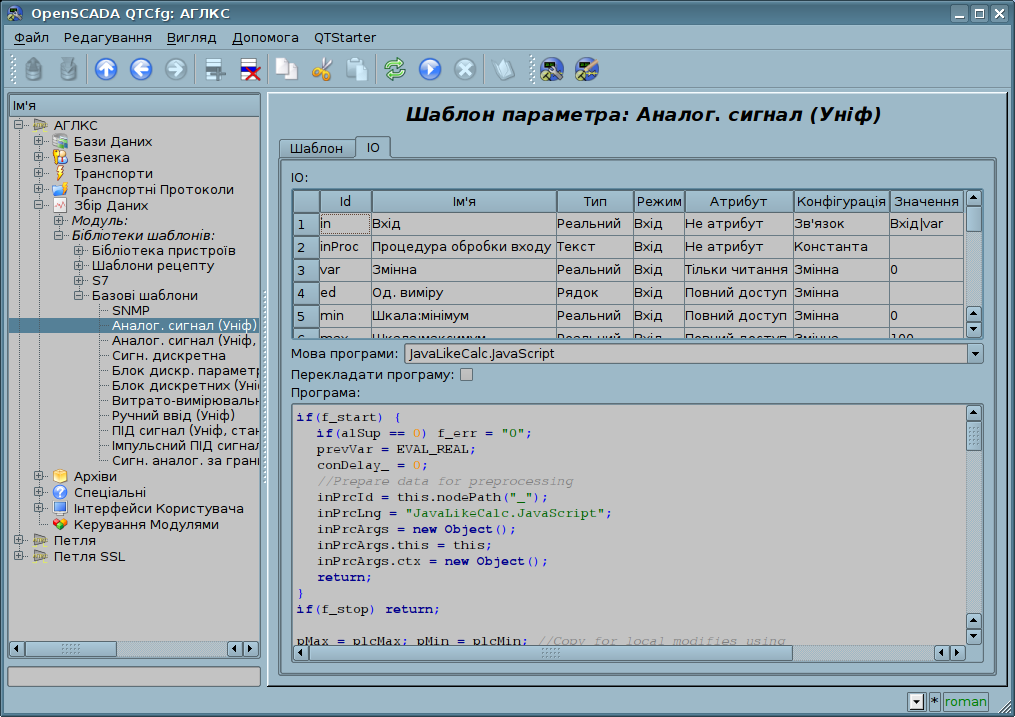

На рисунку 9 наведено зображення вкладки конфігурації шаблону параметрів підсистеми "Збір Даних" у вигляді таблиці з конфігурацією входів/виходів та тексту програми користувацького програмування.
Вкладка конфігурації шаблону параметрів підсистеми "Збір Даних". (141 Кб)
Рис. 9. Вкладка конфігурації шаблону параметрів підсистеми "Збір Даних".
Вкладкою входу/виходу шаблону параметра передбачені наступні властивості спеціалізованого призначення: "Атрибут", "Доступ" та "Значення".
Властивість "Атрибут" виступає ознакою відображення входу/виходу шаблону на результуючий атрибут параметра. Передбачено наступні варіанти цієї властивості:
Властивість "Доступ" виступає ознакою, яка вказує на використання входу/виходу функції шаблону в результуючій конфігурації шаблону на логічному рівні. Передбачено наступні варіанти цієї властивості:
Поле "Значення" описує передвстановлене значення для постійних та шаблон конфігурації зовнішніх зв'язків. Шаблон конфігурації зовнішніх зв'язків використовується в цілях опису механізму групування та автоматичного розподілу зовнішніх зв'язків. Структура шаблону конфігурації зовнішніх зв'язків специфічна для кожного модуля підсистеми "Збору Даних", який використовує механізм шаблонів. У випадку з модулем логічного рівня розподіл відбувається над зовнішніми атрибутами параметрів з шаблоном конфігурації зовнішнього зв'язку виду: {Параметр}|{атрибут}. Де "Параметр" використовується для об'єднання параметрів та розташування на форму конфігурації, а атрибут для асоціативного зв'язування атрибутів при призначені параметру.

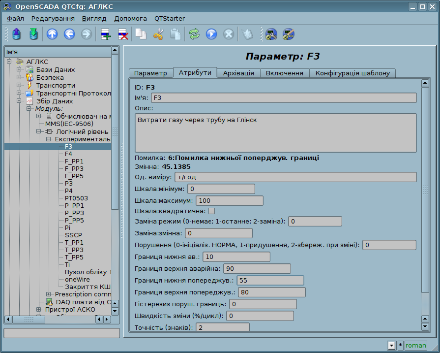

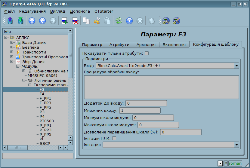

У якості прикладу використання шаблону на рис.10 приведемо зображення параметру модуля логічного рівня "F3". На рис.10 представлено вкладку "Конфігурація шаблона" для конфігурації, включаючи зв'язування, шаблону параметру. На рис.11 представлено вкладку "Атрибути" з переліком атрибутів та їх значень, створених за посередництвом шаблону.
Вкладка "Конфігурація шаблону" параметру "F3" модуля логічного рівня. (81 Кб)
Рис. 10. Вкладка "Конфігурація шаблону" параметру "F3" модуля логічного рівня.
Вкладка "Атрибути" параметру "F3" модуля логічного рівня. (109 Кб)
Рис. 11. Вкладка "Атрибути" параметру "F3" модуля логічного рівня.

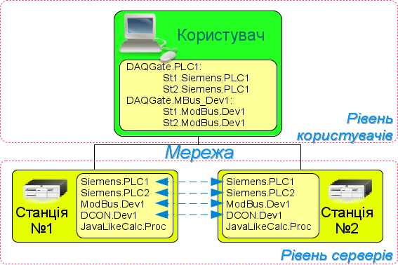

4. Резервування джерел даних
Резервування взагалі та джерел даних зокрема слугує для підвищення загального рівня відмовостійкості рішення шляхом включення дублювальних вузлів до спільної роботи з основним вузлом. У випадку відмови основного вузла відбувається підхоплення функцій основного вузла резервним. Часто схема резервування може працювати і у режимі розподілу навантаження між вузлами що спільно працюють.
Горизонтальне та вертикальне резервування. (56 Кб)
Рис. 12. Горизонтальне та вертикальне резервування.
У випадку з підсистемою "Збір Даних" системи OpenSCADA резервування даних (рис.12) виконує функції:
Рекомендується резервування налаштовувати таким чином щоб БД резервних станцій зберігалися однаковими, що надалі дозволить безболісно копіювати їх при відновленні на будь яку станцію та відповідно у резервній копії можна зберігати тільки один набір БД. При цьому налаштування, специфічні для окремої станції, будуть зберігатися у конфігураційному файлі та можна буде легко конфігурувати та міняти потрібну станцію вибором відповідного конфігураційного файлу.

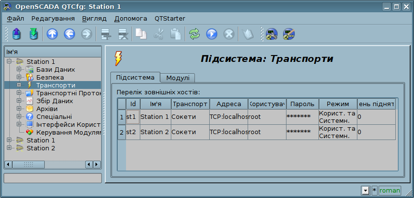

Налаштування резервування починається з додання резервних станцій в перелік системних станцій OpenSCADA на вкладці "Підсистема" підсистеми "Транспорти" (рис.13). Причому додавати тут потрібно не тільки резервні станції до поточної, але й саму цю поточну станцію з її зовнішньою адресою, тобто своєрідна петля. В подальшому ці налаштування будуть збережені у загальну БД резервованої системи, а сама БД з цього моменту буде використовуватися при створені всіх резервних станцій. Відповідно важливо на цьому етапі внести всі потрібні зміни до загальну БД довкола проекту в цілому!
Вкладка "Підсистема" підсистеми "Транспорти". (67 Кб)
Рис. 13. Вкладка "Підсистема" підсистеми "Транспорти".

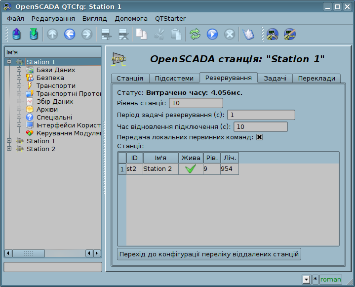

Далі на конкретній станції, з копією загальної БД, налаштовуємо її специфічні параметри у вкладці "Резервування" головної сторінки (рис.14), які будуть збережені у конфігураційному файлі.
Вкладка "Резервування" головної сторінки. (80 Кб)
Рис. 14. Вкладка "Резервування" головної сторінки.

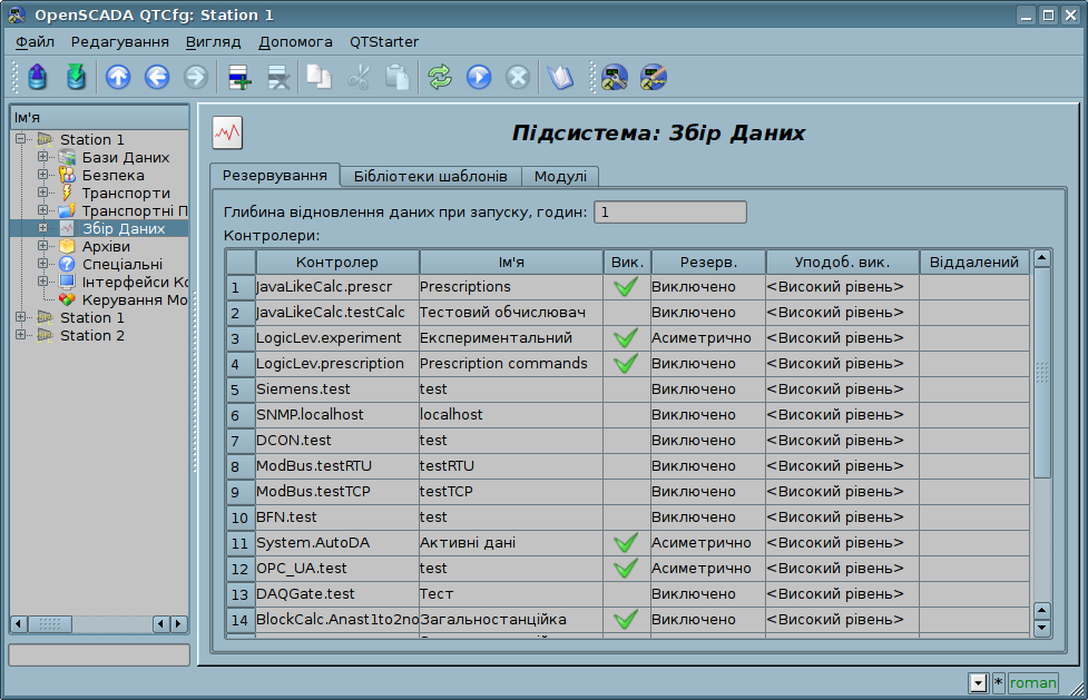

Після цього вся конфігурація резервування збору даних здійснюється зі вкладки "Резервування" підсистеми "Збір Даних" (рис.15), а якщо встановити параметр "Передача локальних первинних команд" (рис.14) то ця конфігурація, як і будь яка інша конфігурація загального характеру, може здійснюватися на одній з станцій, а внесенні зміни потраплять й на всі резервні, звісно якщо вони будуть доступні.
Вкладка "Резервування" підсистеми "Збір Даних". (124 Кб)
Рис. 15. Вкладка "Резервування" підсистеми "Збір Даних".
Завдання обслуговування механізму резервування запускається завжди та виконується з періодичністю, встановленою у відповідному конфігураційному полі. Реальна робота щодо здійснення резервування відбувається при наявності хоча б однієї резервної станції у переліку станцій та передбачає:
Для контролю за часом, витраченим на виконання циклу завдання обслуговування резервування, передбачено поле статусу. При наближені реального часу виконання до циклу завдання обслуговування резервування рекомендується збільшити періодичність виконання цього завдання!
Для об'єкту контролера підсистеми "Збір Даних" передбачено режими резервування "Асиметричне" та "Тільки порушення". Асиметричне резервування працює з тією конфігурацією контролеру віддаленої станції, яка є і не намагається її узагальнювати, для якого працюють всі раніш описані функції та властивості резервування. Резервування "Тільки порушення" передбачає фактичну роботу без резервування, але з придушенням порушень від резервного об'єкту контролера з метою виключення дублювальних повідомлень про порушення.
