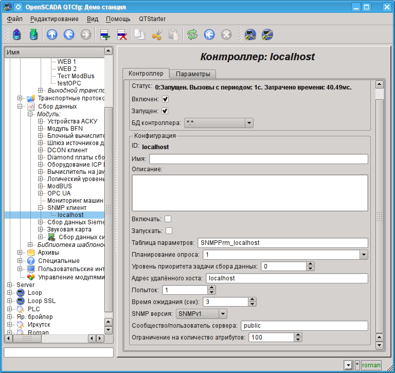

Для добавления источника данных SNMP создаётся и конфигурируется контроллер в системе OpenSCADA. Пример вкладки конфигурации контроллера данного типа изображен на рис.1.
Вкладка конфигурации контроллера. (131 Кб)
Рис.1. Вкладка конфигурации контроллера.

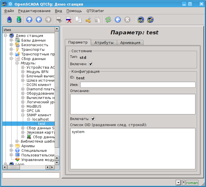

Модуль SNMP предоставляет только один тип параметров — “Стандарт”. Дополнительным конфигурационным полем параметра данного модуля (рис.2) является список MIB-параметров, ветви или отдельные элементы (скаляры) которых подлежат считыванию.
Вкладка конфигурации параметра. (97 Кб)
Рис.2. Вкладка конфигурации параметра.

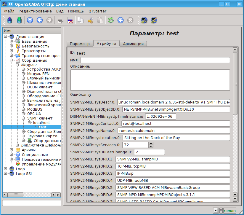

В соответствии с указанным списком MIB-параметров выполняется опрос их ветвей (или скаляров) и создание атрибутов параметра. В дальнейшем выполняется обновление значений параметров. Атрибуты именуются в соответствии с кодовой адресацией MIB-параметров, в качестве идентификатора, и адресации от базы MIB объектов, в имени атрибута (рис.3).
Вкладка атрибутов параметра. (154 Кб)
Рис.3. Вкладка атрибутов параметра.
