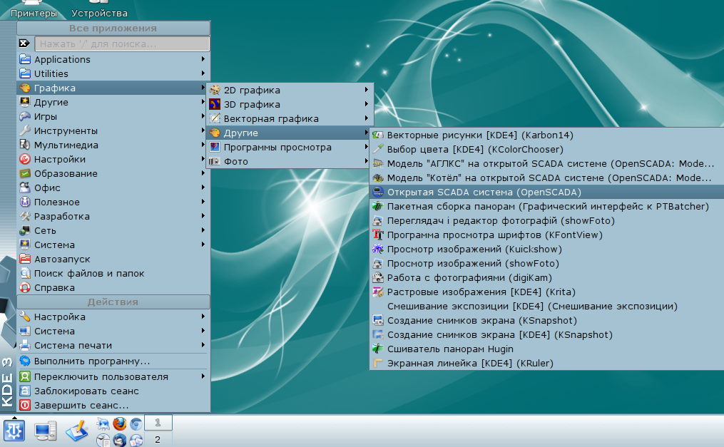

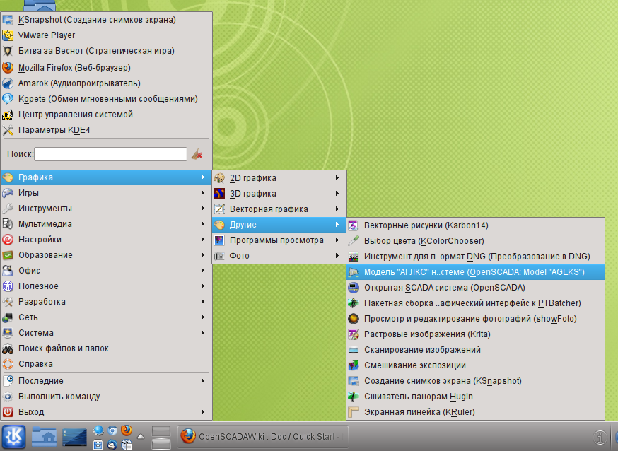

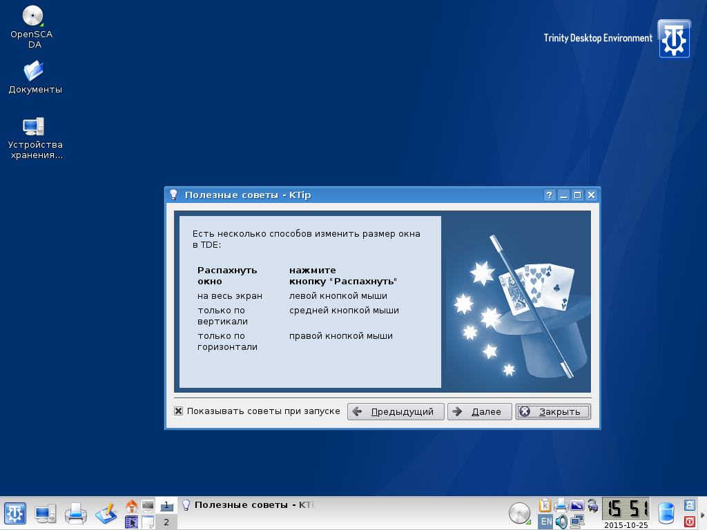

Запустить на исполнение OpenSCADA с БД модели "АГЛКС" можно из меню окружения рабочего стола в разделе "Графика", пункт "Модель 'АГЛКС' на открытой системе визуального контроля и сбора данных" с характерной иконкой (рис.3.1).
Пункт меню окружения рабочего стола для запуска демонстрации OpenSCADA. (359 Кб)
Рис. 3.1. Пункт меню окружения рабочего стола для запуска демонстрации OpenSCADA.

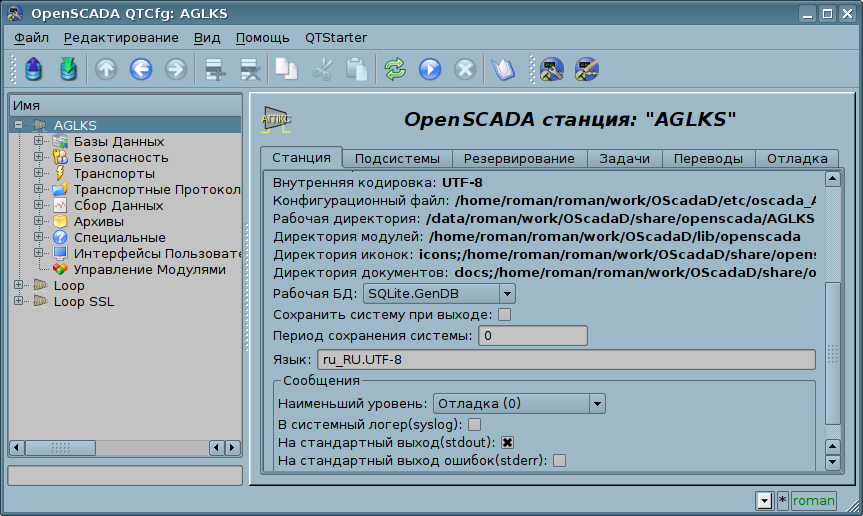

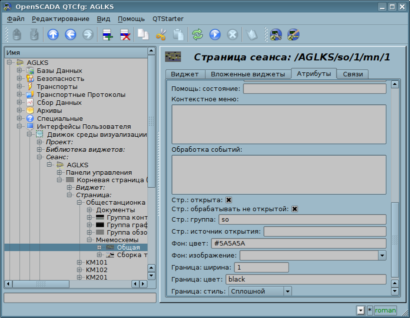

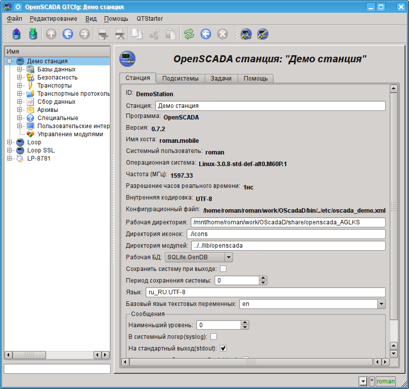

После запуска получим окно графического конфигуратора системы OpenSCADA — QTCfg (рис.3.2) с открытой корневой страницей. Демонстрационная БД специально настроена так, чтобы первым при запуске появлялось окно конфигуратора. В дальнейшем можно открыть окно разработки графических интерфейсов пользователя, а также запустить проект пользовательского интерфейса на исполнение.
OpenSCADA конфигуратор – QTCfg, корневая страница. (124 Кб)
Рис. 3.2. OpenSCADA конфигуратор - QTCfg, корневая страница.
Конфигуратор OpenSCADA является основным и достаточным средством для конфигурации любого компонента системы. Как и многие компоненты OpenSCADA, конфигуратор реализован в виде модуля. Кроме конфигуратора QTCfg могут быть доступны другие конфигураторы, выполняющие те же функции, но реализованные на основе других технологиях. Например, таковыми являются Web-конфигураторы: WebCfg и WebCfgD.
Все действия в дальнейшем мы будем рассматривать только в конфигураторе QTCfg, хотя их можно будет выполнить и в других конфигураторах.

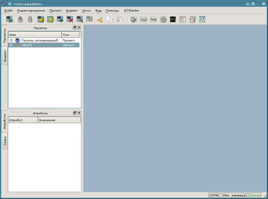

Окно разработки пользовательского интерфейса. (44 Кб)
Рис. 3.3. Окно разработки пользовательского интерфейса.

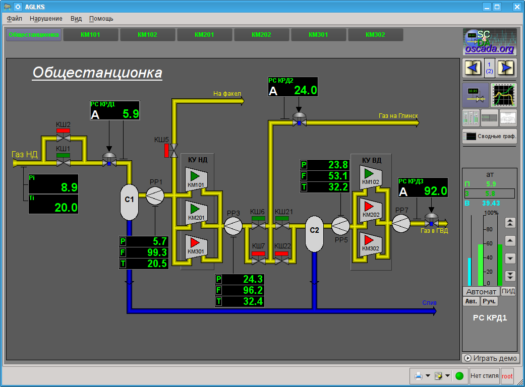

Далее можем запустить проект "AGLKS" на исполнение. Для этого выбираем его в перечне проектов и запускаем путём нажатия на первую слева иконку на панели инструментов или в контекстном меню, в результате чего получим окно пользовательского интерфейса (рис.3.4).
Окно пользовательского интерфейса проекта "AGLKS". (106 Кб)
Рис. 3.4. Окно пользовательского интерфейса проекта "AGLKS".
Построение и исполнение пользовательских интерфейсов осуществляется модулем Vision подсистемы "Пользовательские интерфейсы". Кроме этого модуля могут быть доступны иные модули визуализации. Например, OpenSCADA предоставляет модуль WebVision, который позволяет исполнять проекты, ранее разработанные в интерфейсе модуля Vision, посредством Web-технологий и стандартного Web-браузера. Все действия в дальнейшем мы будем рассматривать только в интерфейсе модуля Vision.
Таким образом мы запустили демонстрацию OpenSCADA и познакомились с основным набором инструментов. В дальнейшем будем их использовать для конфигурации OpenSCADA, создания задач сбора данных, обвязки собранных данных, с целью их обработки и выдачи воздействий, а также для создания пользовательского интерфейса визуализации полученных данных и выдачи управляющих воздействий.

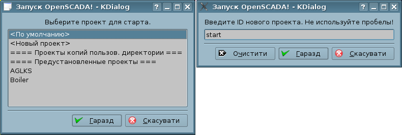

Запуск также можно осуществить из консоли командой:
Начиная с версии 0.9 OpenSCADA вызов указанной команды создаст диалог для выбора создания нового проекта или исполнения пред-установленных и пользовательских проектов. Для формирования диалогов выбора и имени нового проекта используются диалоговые программы, в приведенном приоритете проверки: "dialog" (в случае наличия активного терминала), "kdialog" (рис.3.1.2), "zenity" та "Xdialog". Выбираем пункт меню "<Новый проект>" и вводим имя проекта "start" на следующем диалоге.
Диалог выбора создания нового проекта или исполнения пред-установленных и пользовательских проектов. (30 Кб)
Рис. 3.1.2. Диалог выбора создания нового проекта или исполнения пред-установленных и пользовательских проектов.

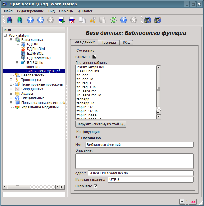

Чистый пользовательский проект не содержит никакой специфической для конкретного проекта конфигурации и настроен на работу в директории пользователя "/.openscada", с основной SQLite БД в файле "DATA/MainSt.db". Создавать сложный проект SCADA-системы проще с использованием библиотек функций API объектной модели системы OpenSCADA, библиотек графических элементов, а также других библиотек OpenSCADA. Для использования библиотек OpenSCADA, хранящихся в файле БД, их нужно подключить, добавить в объекте модуля БД "SQLite" (рис.3.1.3), установить адрес и кодировку БД в "UTF-8" (рис.3.1.4).

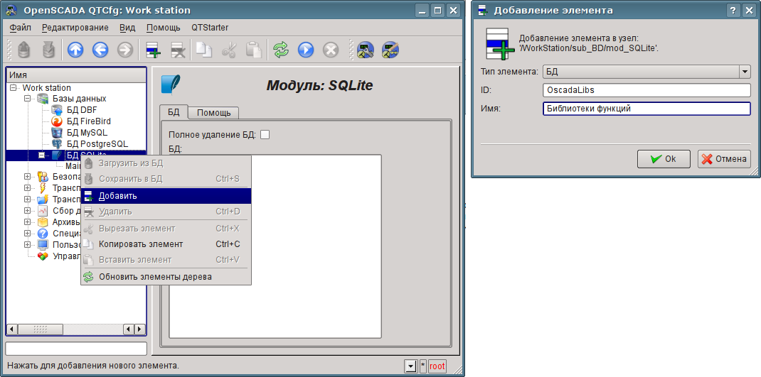

Добавление объекта БД "SQLite". (101 Кб)
Рис. 3.1.3. Добавление объекта БД "SQLite".
Объект БД "SQLite" библиотеки OpenSCADA. (100 Кб)
Рис. 3.1.4. Объект БД "SQLite" библиотеки OpenSCADA.
Дистрибутивы OpenSCADA поставляются с рядом библиотек в виде файлов БД "SQLite" (таблица 3.1), которые, при запуске чистого пользовательского проекта, помещаются в директорию "LibsDB/". Согласно этому списку добавляем их в объекте модуля БД "SQLite", устанавливаем им флаг "Включать" и сохраняем. Далее, для загрузки содержимого библиотек можно включить БД и нажать кнопку "Загрузить систему из этой БД", однако при загрузке ряд новых объектов не включатся поэтому проще завершить чистый пользовательский проект и запустить по новой.

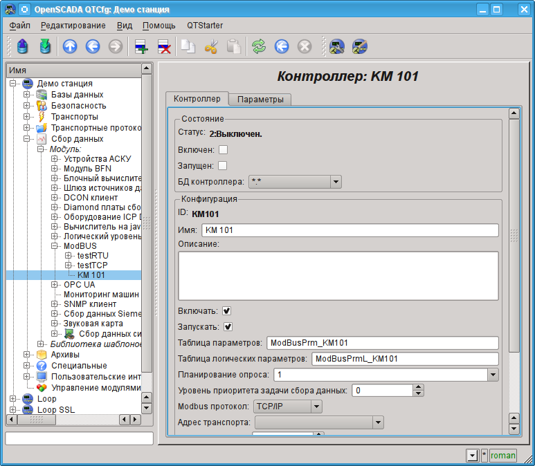

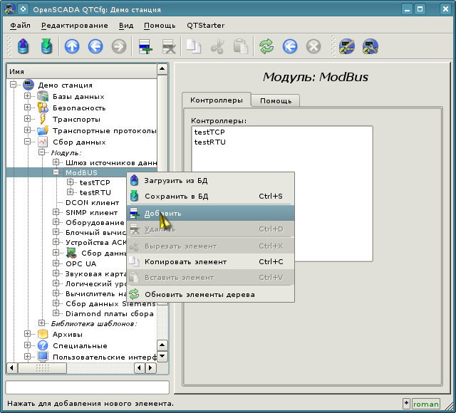

Мы создадим объект контроллера для опроса по протоколу ModBUS/TCP и получим эти данные, тем самым фактически реализовав задачу опроса реальных данных, поскольку от настоящего внешнего устройства наша конфигурация будет отличаться адресом этого устройства, адресами регистров ModBUS и возможно интерфейсом взаимодействия.
Для опроса данных по протоколу "ModBUS" в OpenSCADA присутствует модуль "ModBUS" подсистемы "Сбор данных". Для добавления нового контроллера откроем в конфигураторе страницу модуля ModBUS ("Демо станция"->"Сбор данных"->"Модуль"->"ModBUS") и в контекстном меню пункта "ModBUS" нажмём "Добавить" (рис.4.1.1).
Добавление контроллера в модуле "ModBUS", подсистемы "Сбор данных". (80 Кб)
Рис. 4.1.1. Добавление контроллера в модуле "ModBUS" подсистемы "Сбор данных".

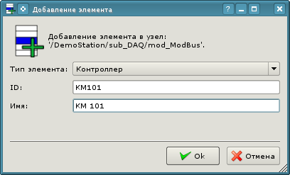

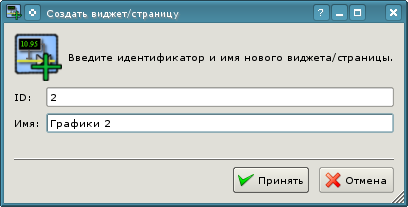

В результате появится окно диалога (рис.4.1.2) с предложением ввести идентификатор и имя нового контроллера. Идентификаторы любых объектов в OpenSCADA ограничены размером в 20 символов и их рекомендуется вводить символами английского алфавита и цифрами. Кроме этого, начинать идентификатор желательно с буквы. Это связано с тем, что идентификатор впоследствии может использоваться в скриптах. Имена объектов OpenSCADA ограничены размером в 50 символов и могут вводиться любыми символами. Имена обычно используются для отображения. Если поле имени оставить пустым, то вместо него для отображения будет использоваться идентификатор. Введём идентификатор "KM101" и имя "KM 101".
Диалог для указания идентификатора и имени нового объекта. (14 Кб)
Рис. 4.1.2. Диалог для указания идентификатора и имени нового объекта.

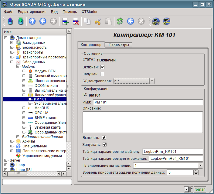

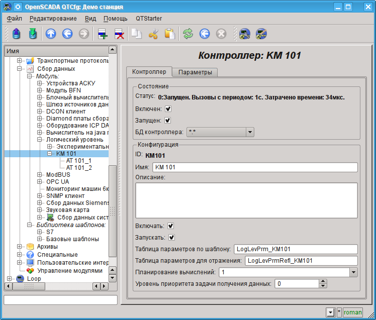

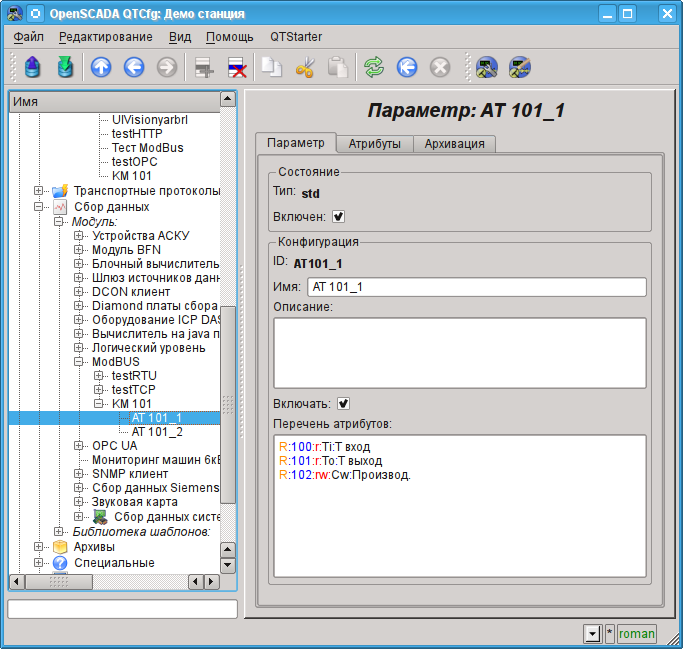

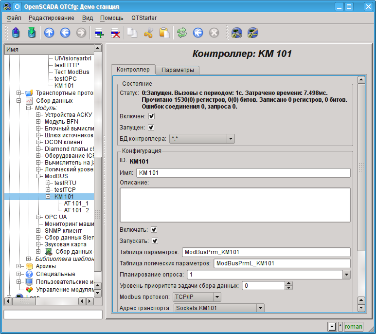

После подтверждения у нас появится объект нового контроллера. Выберем его в конфигураторе и познакомимся с настройками (рис.4.1.3).
Главная вкладка настройки объекта контроллера модуля ModBUS. (120 Кб)
Рис. 4.1.3. Главная вкладка настройки объекта контроллера модуля ModBUS.
Настройки объекта контроллера, как правило, специфичны для разных типов источников данных и протоколов. Детально ознакомиться с настройками объекта контроллера модуля ModBUS можно по ссылке http://wiki.oscada.org/Doc/ModBus#h592-14. Мы же рассмотрим общие и ключевые настройки для модуля ModBUS.
Перед конфигурацией связи со своим контроллером предварительно необходимо, из документации на контроллер, выяснить настройки его сетевых интерфейсов и протоколов, а также, в случае использования "ModBus", получить таблицу назначения внешних и внутренних сигналов контроллера на номера регистров "ModBus".
С помощью страницы объекта контроллера в разделе "Состояние" можно в первую очередь оценить текущее состояние объекта контроллера и реальное состояние связи с физическим контроллером, а также оперативно его менять. Так, поле "Статус" содержит код ошибки и текстовое описание текущего состояния связи с контроллером, в нашем случае объект контроллера выключен. Мы его можем включить и запустить, установив флажки напротив соответствующих полей. Включенный объект контролера инициализирует объекты параметров, запущенный же запускает задачу опроса и предоставляет возможность передавать данные в контроллер через атрибуты параметров. Поле БД указывает на то, в какой БД хранится конфигурация данного объекта. Нас устроит хранение в главной БД, т.е. оставим по умолчанию.
В разделе "Конфигурация" непосредственно содержится конфигурация объекта контроллера:
Сохраним наши изменения в БД, нажав вторую слева иконку на панели инструментов.

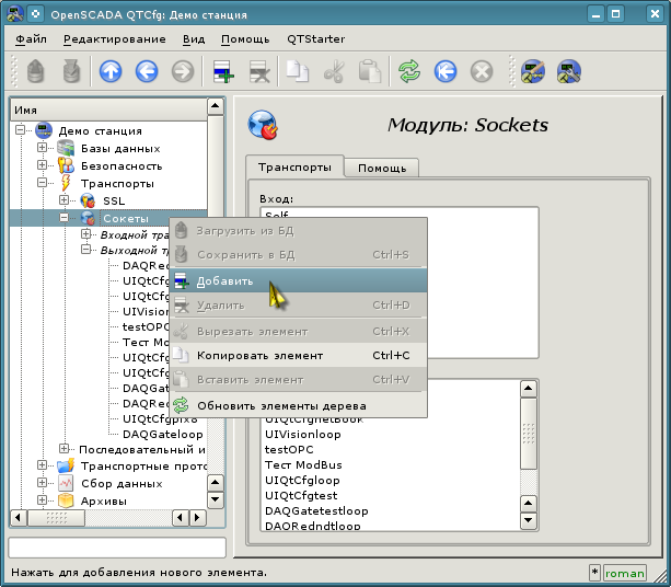

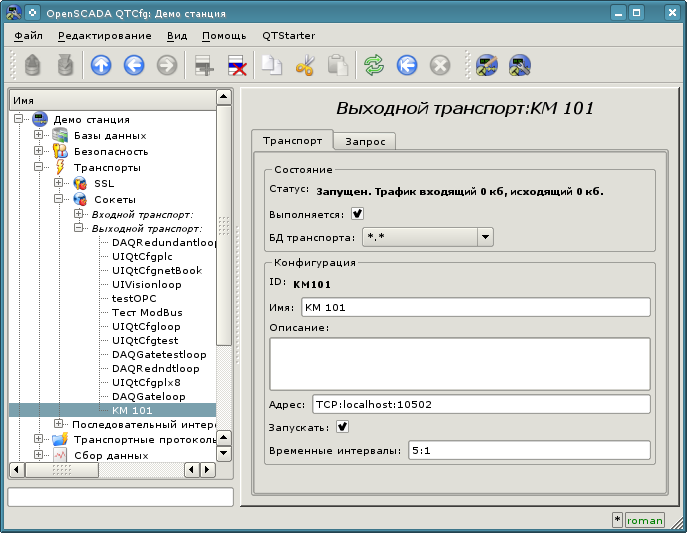

Теперь таким же образом, как и объект контроллера, создадим исходящий транспорт в модуле "Sockets" ("Демо станция"->"Транспорты"->"Сокеты") посредством контекстного меню (рис.4.1.4) и назовём транспорт так же, как контроллер: "KM101" и имя "KM 101". Обратите внимание, что в поле "Тип элемента" диалога ввода идентификатора и имени (рис.4.1.2) нужно выбрать "Выходной транспорт"!
Добавление исходящего транспорта в модуле "Sockets", подсистемы "Транспорты". (80 Кб)
Рис. 4.1.4. Добавление исходящего транспорта в модуле "Sockets" подсистемы "Транспорты".
Страница конфигурации полученного исходящего транспорта приведена на рис.4.1.5. Эта страница также содержит раздел состояния и оперативного управления. В поле "Статус" содержится текстовое описание текущего состояния транспорта. Мы его можем запустить на исполнение, установив флажок напротив соответствующего поля. Выполняющийся объект транспорта инициирует соединение с внешним узлом. Поле БД указывает на то, в какой БД хранится конфигурация данного объекта. Нас устроит хранение в главной БД.
Страница конфигурации исходящего транспорта модуля "Sockets" подсистемы "Транспорты". (71 Кб)
Рис. 4.1.5. Страница конфигурации исходящего транспорта модуля "Sockets" подсистемы "Транспорты".
В разделе "Конфигурация" непосредственно содержится конфигурация объекта транспорта:
Транспорты других типов создаются подобным к рассмотренному для "Sockets" способу, а конфигурация их отличается обычно только форматом записи адреса и таймаутов. В случае с транспорта модуля "Serial" в адресе указывается путь к последовательному устройству, скорость, и формат. Для переходников USB->Serial этот адрес нужно узнать в операционной системе, например, консольной командой "$ dmesg", сразу после подключения переходника.
Сохраним объект транспорта и вернёмся к конфигурационному полю "Адрес транспорта" объекта контроллера, где выберем адрес "Sockets.KM101". На этом настройка объекта контроллера закончена, включим его установив флаг "Включен". Следующим этапом является конфигурация и выбор тех данных, которые нужно опрашивать из контроллера. Эта настройка производится путём создания объекта "Параметр" контроллера. Объект "Параметр" позволяет описать перечень данных, получаемых у контролера и передать их в окружение OpenSCADA.

Страница конфигурации полученного параметра приведена на рис.4.1.6. Эта страница содержит раздел состояния и оперативного управления. В поле "Тип" содержится идентификатор типа параметра, в нашем случае тип "Стандартный" (std). Параметр мы можем включить, установив флажок напротив соответствующего поля. Включенный параметр участвует в процессе обмена с контроллером.
Страница конфигурации параметра контроллера "ModBUS". (99 Кб)
Рис. 4.1.6. Страница конфигурации параметра контроллера "ModBUS".
В разделе "Конфигурация" непосредственно содержится конфигурация объекта параметра:
Таким же образом создадим второй параметр: "AT101_2" с именем "AT 101_2". Перечень атрибутов для него установим в:
Сохраним оба объекта параметра. Теперь мы можем включить и запустить наш контроллер для инициации обмена. Для этого вернёмся на страницу нашего объекта контроллера и в разделе "Состояние" установим флажок "Запущен". Если мы ничего не пропустили, то обмен успешно запустится и в поле "Статус" мы получим подобное представленному на рис.4.1.7.
Страница объекта контроллера при успешном обмене с физическим контроллером. (127 Кб)
Рис. 4.1.7. Страница объекта контроллера при успешном обмене с физическим контроллером.

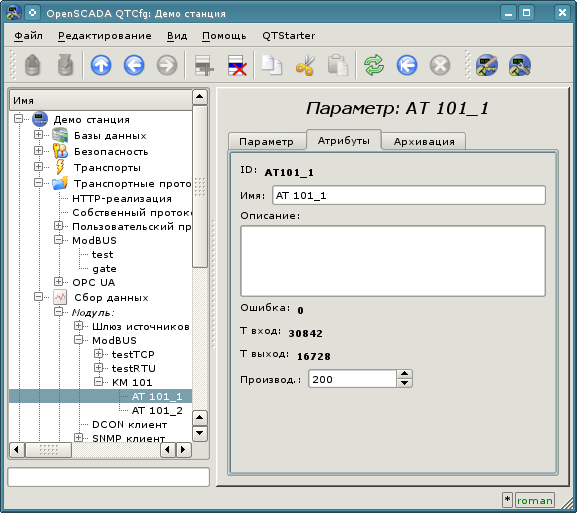

В случае успешного обмена с физическим контроллером мы получим описанные данные контроллера в инфраструктуре OpenSCADA. Увидеть эти данные можно на вкладке "Атрибуты" наших параметров AT101_1 (рис.4.1.8) и AT101_2. Поскольку опрос производится регулярно и с периодичностью в секунду, то мы можем наблюдать их изменение, нажимая кнопку "Обновить текущую страницу" на панели инструментов.
Страница описанных атрибутов параметра AT101_1. (56 Кб)
Рис. 4.1.8. Страница описанных атрибутов параметра AT101_1.

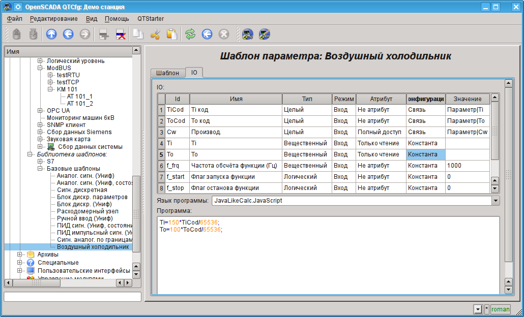

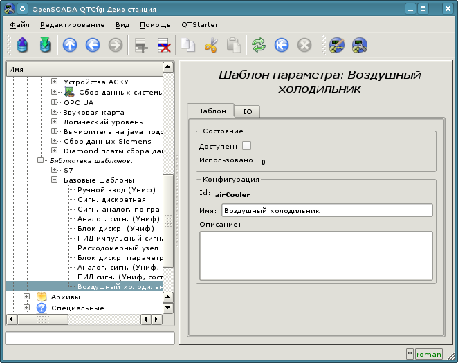

Для выполнения вычислений в модуле логического уровня нужно предварительно создать шаблон параметра подсистемы "Сбор данных". Для этого откроем страницу библиотеки шаблонов "Базовые шаблоны" ("Демо станция"->"Сбор данных"->"Библиотека шаблонов"->"Базовые шаблоны") и посредством контекстного меню создадим объект шаблона "airCooler" c именем "Воздушный холодильник". Страница конфигурации полученного объекта представлена на рисунке 4.2.1. Эта страница содержит раздел состояния и оперативного управления. Мы можем сделать шаблон доступным, установив флажок напротив соответствующего поля. Доступные шаблоны могут подключаться к параметрам сбора данных, а параметры будут выполнять вычисления по этому шаблону. В поле "Использовано" указывается число объектов, которые используют данный шаблон для вычисления образа параметра. В разделе "Конфигурация" содержаться только уже знакомые нам поля конфигурации.
Страница конфигурации объекта шаблона. (67 Кб)
Рис. 4.2.1. Страница конфигурации объекта шаблона.
Основная конфигурация и формирование шаблона параметра сбора данных осуществляется во вкладке "IO" (рис.4.2.2) шаблона. Детальное описание процесса формирования шаблона можно получить по ссылке: http://wiki.oscada.org/Doc/ProgramManual#h827-6.
Создадим в шаблоне два свойства для входов ("TiCod", "ToCod"), два для выходов ("Ti","To") и один прозрачный ("Cw"). Свойствам "TiCod", "ToCod" и "Cw" установим флаг "Конфигурация" в "Связь", что позволит к ним подвязывать "сырой" источник. Параметрам "Ti" и "To" установим флаг "Атрибут" в "Только чтение", "Cw" в "Полный доступ" для формирования трёх атрибутов: два только на чтение и один на полный доступ, у результирующего параметра сбора данных.
Язык программы установим в "JavaLikeCalc.JavaScript", а программу в:
Ti = 150*TiCod/65536;
To = 100*ToCod/65536;
Вкладка "IO" страницы конфигурации объекта шаблона. (127 Кб)
Рис. 4.2.2. Вкладка "IO" страницы конфигурации объекта шаблона.
Полученный шаблон сохраним и установим флаг доступности.

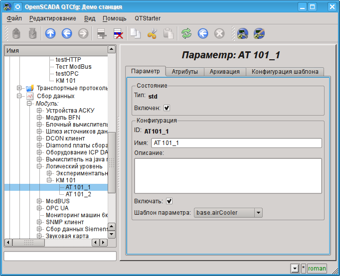

Теперь создадим объекты контроллера и параметров в модуле "LogicLev" подсистемы "Сбор данных". Контроллер и его параметры в модуле "LogicLev" создаются идентично ранее созданным в модуле "ModBUS" на странице: "Демо станция"->"Сбор данных"->"Модуль"->"Логический уровень". Объекты назовём идентично объектам в модуле "ModBUS".
Объект контроллера модуля "LogicLev" (рис.4.2.3) не имеет специфических настроек и установленные по умолчанию можно не трогать, кроме поля "Планирование вычислений", которое установим в одну секунду. Перед добавлением параметров нужно включить контроллер, установив флаг "Включен".
Главная вкладка настройки объекта контроллера модуля LogicLev. (114 Кб)
Рис. 4.2.3. Главная вкладка настройки объекта контроллера модуля LogicLev.
Объект параметра контроллера модуля "LogicLev" (рис.4.2.4) из специфических настроек имеет "Тип", где нужно установить "Логический" (std), а в поле "Шаблон параметра" выбрать адрес созданного нами шаблона.
Страница конфигурации параметра контроллера "LogicLev". (86 Кб)
Рис. 4.2.4. Страница конфигурации параметра контроллера "LogicLev".

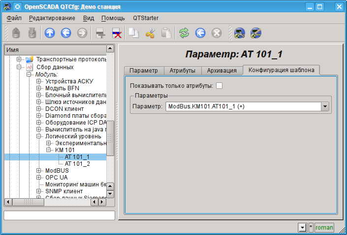

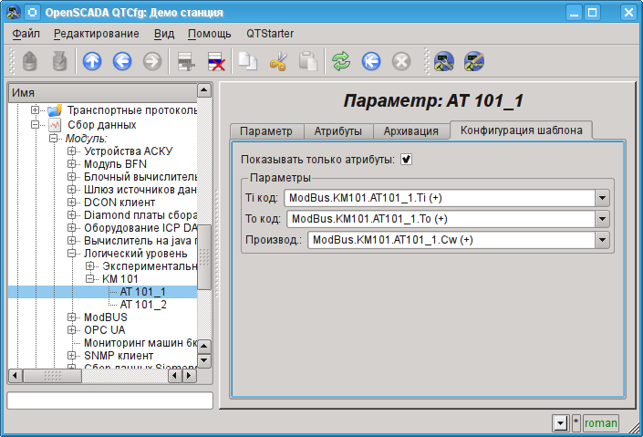

Кроме базовой конфигурации параметра нужно сконфигурировать подключенный шаблон (рис. 4.2.5). Вкладка конфигурации шаблона появляется в режиме параметра "Включен". Включить параметр можно, включив предварительно контроллер. Флаг "Показывать только атрибуты" позволяет устанавливать отдельно каждую связь (рис.4.2.6). Поскольку мы в шаблоне предусмотрительно описали формат связей в виде "Параметр|Ti", то все три связи мы можем установить просто указав адрес к параметру в контроллере "ModBus". Укажем адреса "ModBus.KM101.AT101_1" и "ModBus.KM101.AT101_2" в соответствующих параметрах.
Нужно отметить, что все поля ввода адресов объектов в OpenSCADA снабжены механизмом набора адреса. Данный механизм подразумевает поэлементный выбор, в процессе которого происходит движение в глубь. Например, при наборе адреса "ModBus.KM101.AT101_1" вначале мы будем иметь возможность выбора типа источника данных, в числе которых будет "ModBus". Выбрав пункт "ModBus" в перечень доступных элементов для выбора добавятся контроллеры модуля "ModBus", в числе которого будет "ModBus.KM101". Выбор элемента "ModBus.KM101" добавит в список параметры контроллера и т.д. до конечного элемента в соответствии с иерархией объектов (http://wiki.oscada.org/Doc/ProgramManual#h827-6). Для возможность возврата на уровни выше в список выбора вставляются элементы всех вышестоящих уровней от текущего значения адреса.
Вкладка "Конфигурация шаблона" cтраницы параметра контроллера "LogicLev". (74 Кб)
Рис. 4.2.5. Вкладка "Конфигурация шаблона" cтраницы параметра контроллера "LogicLev".
Вкладка "Конфигурация шаблона" cтраницы параметра контроллера "LogicLev" с разворотом связей. (79 Кб)
Рис. 4.2.6. Вкладка "Конфигурация шаблона" страницы параметра контроллера "LogicLev" с разворотом связей.
Сохраним созданные объекты контроллера и параметров. После этого запустим контроллер на исполнение, установив флаг контроллера "Запущен" в разделе "Состояние". Если мы ничего не пропустили, то вычисление успешно запустится и в поле "Статус" мы получим подобное представленному на рис.4.2.7.

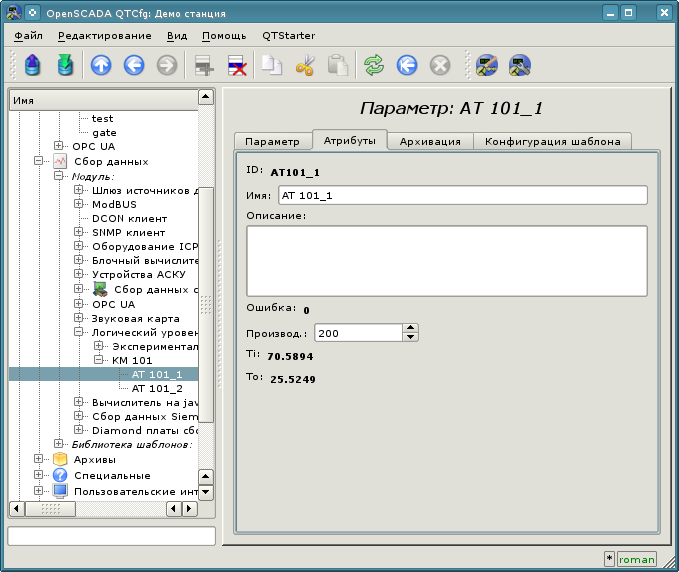

В случае успешной обработки кода шаблона в параметрах мы получим обработанные данные в инфраструктуре OpenSCADA. Увидеть эти данные можно на вкладке "Атрибуты" наших параметров AT101_1 (рис.4.2.8) и AT101_2.
Страница атрибутов параметра AT101_1 модуля "LogicLev". (66 Кб)
Рис. 4.2.8. Страница атрибутов параметра AT101_1 модуля "LogicLev".

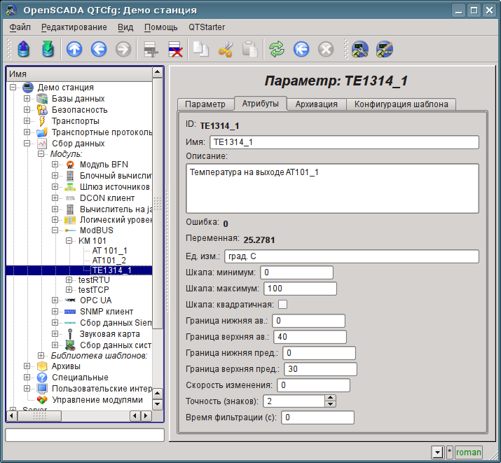

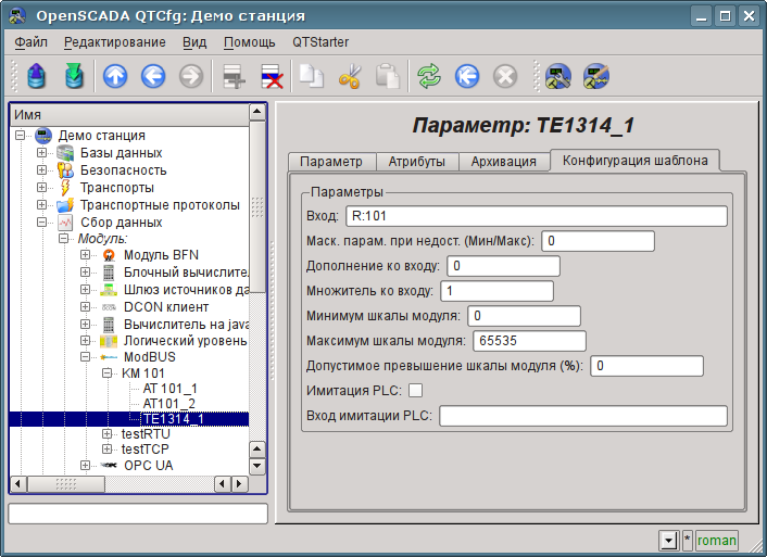

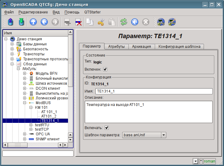

Объект аналогового параметра назовём "TE1314_1" и имя "TE1314_1" (рис.4.3.1). Тип параметра установим в "Логический (logic)", шаблон параметра выберем "base.anUnif", описание установим в "Температура на выходе AT101_1", установим флажки "Включать" и "Включен". Далее нам нужно настроить шаблон параметра, в появившейся вкладке "Конфигурация шаблона" (рис.4.3.2): поле "Вход" устанавливаем в значение адреса ModBus-регистра этого параметра "R:101"; поле "Максимум шкалы модуля" устанавливаем в значение 65535, что соответствует 100 °C. Далее переходим во вкладку "Атрибуты" (рис.4.3.3) и устанавливаем некоторые поля: "Ед. изм" устанавливаем в "град. С"; "Шкала минимум" в "0"; "Шкала максимум" в "100"; "Граница верхняя ав." в "40"; "Граница верхняя пред." в "30". Сохраним объект параметра.
Страница логического параметра "TE1314_1", модуля "ModBus". (86 Кб)
Рис. 4.3.1. Страница логического параметра "TE1314_1", модуля "ModBus".
Страница конфигурации шаблона параметра "TE1314_1", модуля "ModBus". (89 Кб)
Рис. 4.3.2. Страница конфигурации шаблона параметра "TE1314_1", модуля "ModBus".
Страница атрибутов параметра "TE1314_1", модуля "ModBus". (117 Кб)
Рис. 4.3.3. Страница атрибутов параметра "TE1314_1", модуля "ModBus".

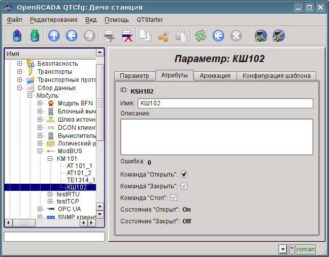

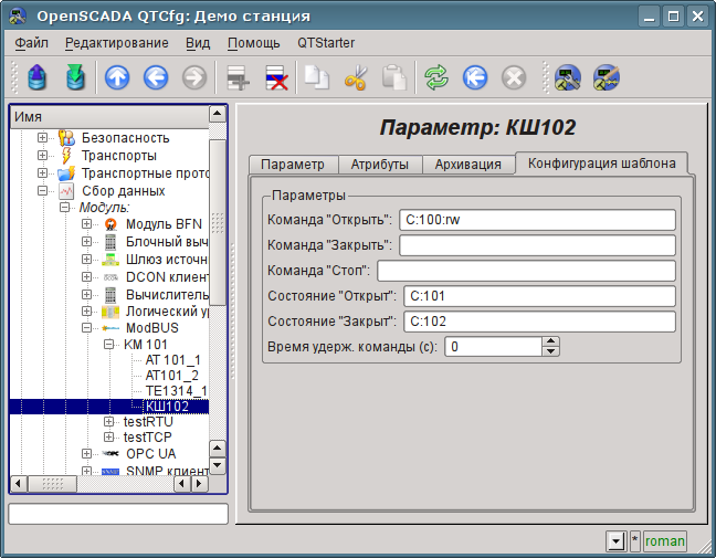

Объект дискретного параметра назовём: "KSH102" и имя "КШ102". Тип параметра установим в "Логический (logic)", шаблон параметра выберем "base.digitBlockUnif", установим флажки "Включать" и "Включен". Далее нам нужно настроить шаблон параметра, в появившейся вкладке "Конфигурация шаблона" (рис.4.3.4): поле "Команда 'Открыть'" устанавливаем в значение адреса ModBus-бита этого параметра "C:100:rw"; поле "Состояние 'Открыт'" устанавливаем в значение адреса ModBus-бита "C:101"; поле "Состояние 'Закрыть'" устанавливаем в значение адреса ModBus-бита "C:102"; поле "Время удерж. команды (с)" устанавливаем в 0, поскольку команда не импульсная. Далее переходим во вкладку "Атрибуты" (рис.4.3.5) и удостоверяемся в доступности команды и состояний. Сохраним объект параметра.
Страница конфигурации шаблона параметра "KSH102", модуля "ModBus". (81 Кб)
Рис. 4.3.4. Страница конфигурации шаблона параметра "KSH102", модуля "ModBus".
Страница атрибутов параметра "KSH102", модуля "ModBus". (81 Кб)
Рис. 4.3.5. Страница атрибутов параметра "KSH102", модуля "ModBus".

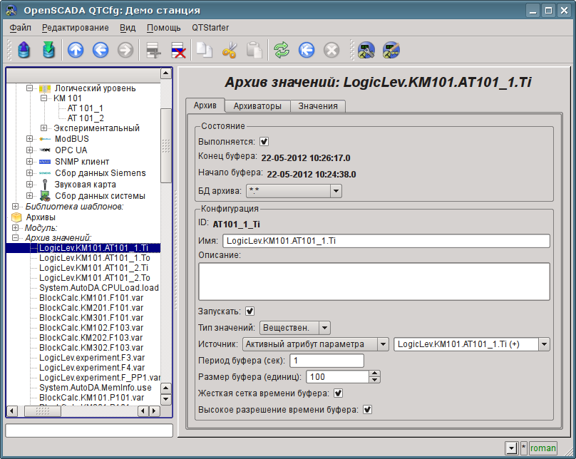

4.4. Включение архивирования данных ТП

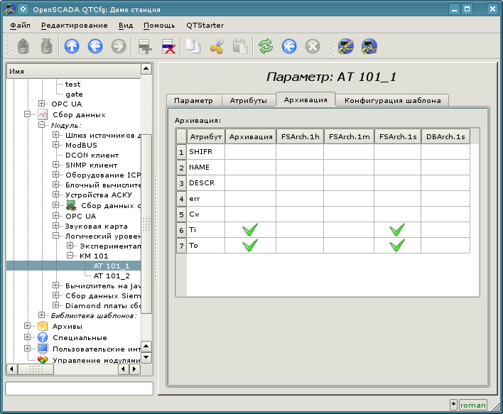

Во многих задачах требуется ведение истории параметров ТП. Для включения архивирования атрибутов "Ti" и "To" параметров AT101_1 и AT101_2 в ранее созданном контроллере модуля "LogicLev" достаточно на вкладке "Архивация" страницы параметров выбрать, какие атрибуты архивировать и на каких архиваторах (рис.4.4.1). Выберем архивацию атрибутов "Ti" и "To" в архиваторе "FSArch.1s". Тоже самое можно сделать для атрибута "var" аналогового параметра "ModBus.KM101.TE1314_1" и "com" дискретного параметра "ModBus.KM101.KSH102".
Вкладка "Архивация" параметра AT101_1 модуля "LogicLev". (70 Кб)
Рис. 4.4.1. Вкладка "Архивация" параметра AT101_1 модуля "LogicLev".
В результате этой операции будут автоматически созданы объекты архивов для выбранных атрибутов. Например, объект архива для атрибута "Ti" параметра AT101_1 представлен на рис.4.4.2.
Страница объекта архива атрибута "Ti" параметра AT101_1. (134 Кб)
Рис. 4.4.2. Страница объекта архива атрибута "Ti" параметра AT101_1.

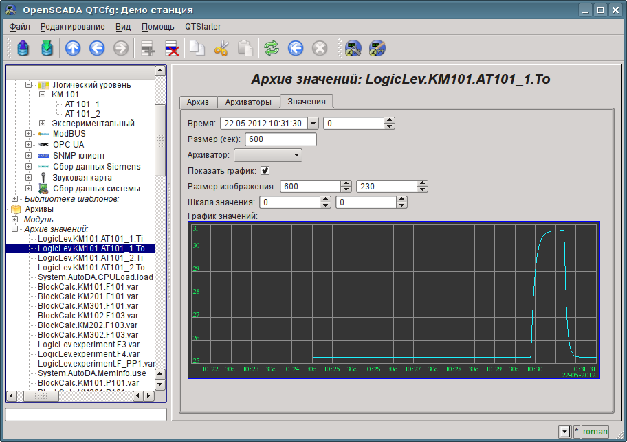

Обычно настройки архива менять не нужно, однако, если потребуется особая конфигурация, то её можно сделать на указанной выше странице. Чаще может понадобиться получение информации об архиве. Например, узнать размер архива как по времени, так и на носителе, а также взглянуть на график параметра (рис.4.4.3).
Вкладка "Значения" страницы объекта архива атрибута "Ti" параметра AT101_1. (120 Кб)
Рис. 4.4.3. Вкладка "Значения" страницы объекта архива атрибута "To" параметра AT101_1.

Все работы над интерфейсом визуализации будем выполнять в окружении модуля "Vision" подсистемы "Пользовательские интерфейсы". Для открытия окна интерфейса "Vision" нажмём вторую иконку справа на панели инструментов конфигуратора. В результате получим окно, ранее изображённое на рис.3.3.
Интерфейсы пользователя-оператора в OpenSCADA реализуются проектами визуализации. В библиотеке основных элементов пользовательского интерфейса присутствует шаблон типового проекта визуализации, основанного на концепции объектов сигнализации и видов отображения. Пользователь может начать создавать свою концепцию интерфейса визуализации, в виде нового проекта, а может использовать указанный шаблон. Для реализации нового проекта визуализации потребуются знания третьего уровня и значительные усилия, что находится за рамками этого документа. Поэтому будем рассматривать создание интерфейса визуализации на основе доступного шаблонного проекта.
Шаблонный проект по концепции объектов сигнализации. (142 Кб)
Рис. 5.1. Шаблонный проект по концепции объектов сигнализации.
Данный шаблон содержит две ветви: "Панели управления" и "Корневая страница". Ветвь "Панели управления" содержит набор кадров типовых панелей управления и специализированных кадров. Ветвь "Корневая страница", с корневой страницей в основе, содержит подветви объектов сигнализации "Группа 1", "Группа 2" и отдельную ветвь сводных графиков "Сводные графики". Подветви объектов сигнализации "Группа {n}" имеют цифровой идентификатор и могут расширяться добавлением вплоть до 16. Присутствие подветви "Группа {n}" отражается на активации соответствующей кнопки объекта сигнализации корневой страницы, что позволяет на них переключаться. Каждая подветвь "Группа {n}" содержит контейнеры или шаблоны видов отображения, обычно: "Мнемосхемы", "Группы графиков", "Группы контуров", "Группы обзорных кадров" и "Документы". Наличие страниц в контейнерах отображений включает возможность выбора этого отображения, для соответствующего объекта сигнализации корневой страницы. Детальнее о структуре корневой страницы можно ознакомиться по ссылке http://wiki.oscada.org/Using/GraphicElementsLibraries/MainElements#h1036-45.
Для создания собственного проекта визуализации пользователь может скопировать шаблонный проект и назвать согласно своей тематике. Мы же продолжим непосредственно с шаблонным проектом, помещая наши страницы в контейнера мнемосхем и групп графиков.

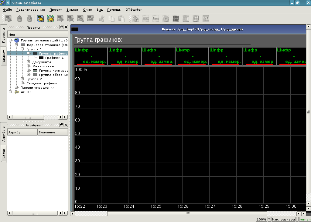

Шаблонная страница "Группа графиков". (63 Кб)
Рис. 5.1.1. Шаблонная страница "Группа графиков".
Шаблонная страница "Группа графиков" предоставляет возможность подключить до восьми сигналов для одновременного их отображения на графике. Элементы отображения значения сверху автоматически скрываются для неустановленных ссылок.

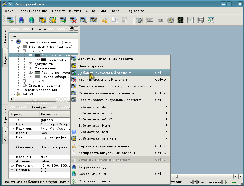

Создадим новую группу графиков "Графики 2" в шаблонном контейнере "Группа графиков" первой группы корневой страницы проекта "Группы сигнализаций (шаблон)". Для этого в контекстном меню пункта "Группа графиков" выберем "Добавить визуальный элемент" (рис.5.1.2). Для ввода идентификатора и имени нового визуального элемента появится диалог их ввода (рис.5.1.3). Введём идентификатор "2" и имя "Графики 2".
Добавление группы графиков "Графики 2". (101 Кб)
Рис. 5.1.2. Добавление группы графиков "Графики 2".
Диалог ввода идентификатора и имени. (15 Кб)
Рис. 5.1.3. Диалог ввода идентификатора и имени.
После подтверждения ввода имени будет создана новая страница. Однако, для её активации нам понадобится её включить. Включить страницу можно в диалоге редактирования свойств страницы (рис.5.1.4). Открыть эту страницу можно посредством выбора пункта меню "Свойства визуального элемента" в контекстном меню вновь созданной страницы. Создать страницу в логическом контейнере, на основе шаблона, можно и простым копированием шаблона внутрь себя.

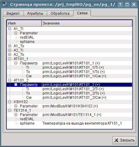

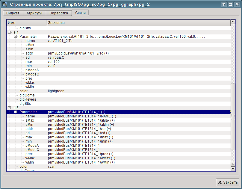

После включения страницы можно приступать к установке связей на созданные в предыдущей главе параметры контроллеров. Для этого, не покидая диалога редактирования свойств вновь созданной страницы (рис.5.1.4), перейдём на вкладку "Связи" (рис.5.1.5). На этой вкладке мы увидим дерево с элементами "el1" ... "el8". Развернув любой из элементов мы увидим ветку "Parameter", вот в ней мы и должны указать или выбрать адрес наших атрибутов "Ti" и "To". Итого заполним четыре элемента. При заполнении элементов часть свойств нужно указывать как постоянные. Например, обязательно нужно указать:
Если заранее предусмотреть наличие атрибутов, указанных нами постоянными в шаблоне параметра контроллера, то можно будет указывать только параметр, а атрибуты расставятся автоматически, что мы можем увидеть, привязав созданный нами ранее типизированный аналоговый параметр "ModBus.KM101.TE1314_1".
Вкладка "Связи" диалога редактирования свойств визуального элемента. (86 Кб)
Рис. 5.1.5. Вкладка "Связи" диалога редактирования свойств визуального элемента.

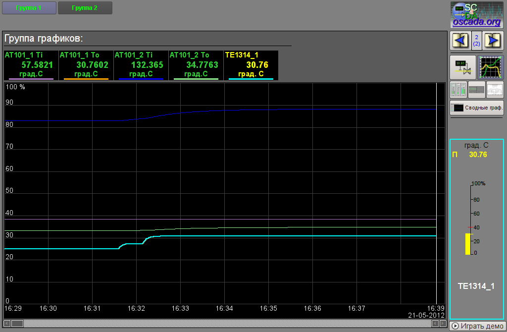

Закончив ввод связей можем проверить что получилось в результате наших усилий. Для этого закроем окно диалога свойств и запустим проект "Группы сигнализаций (шаблон)" на исполнение, про кнопку запуска мы помним из первых глав. Затем выберем графики и переключимся на вторую страницу. При безошибочной конфигурации мы должны увидеть что-то подобное изображённому на рис.5.1.6. Заметьте, что для типизированного параметра, с установленными границами нарушений, выход значения за границы отмечается аварийным цветом. Для того что-бы увидеть выход за границу нарушения Вы можете установить значение производительности вентилятора в 100 (рис.4.2.8).
Созданная группа графиков с четырьмя подключенными сигналами и одним типизированным параметром (58 Кб)
Рис. 5.1.6. Созданная группа графиков с четырьмя подключенными сигналами и одним типизированным параметром.

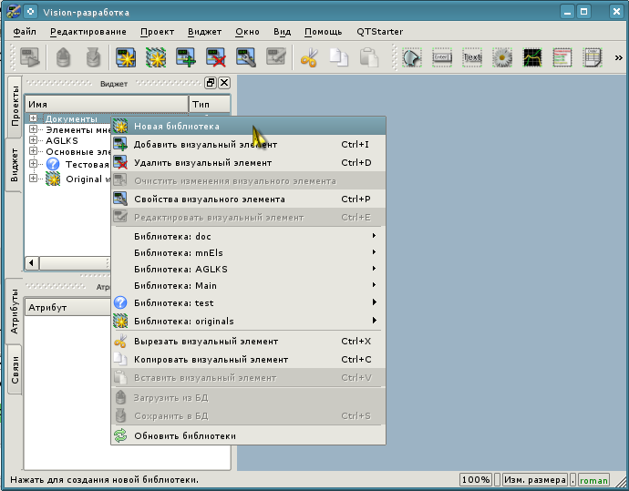

Новые кадры, предназначенные впоследствии для помещения в проект, принято создавать в библиотеке виджетов. Создадим новую библиотеку виджетов "KM101"; выбрав вертикальную вкладку "Виджет" и в контекстном меню окна библиотек виджетов выберем пункт "Новая библиотека" (рис.5.2.1). В диалоге ввода имени укажем идентификатор "KM101" и имя "KM 101", а затем подтвердим.
Добавление новой библиотеки виджетов. (77 Кб)
Рис. 5.2.1. Добавление новой библиотеки виджетов.

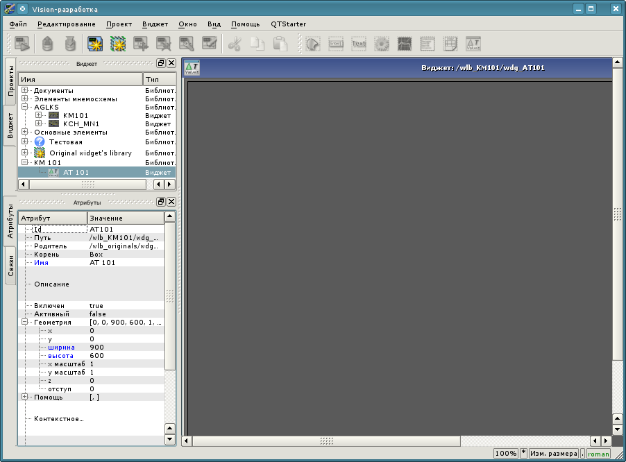

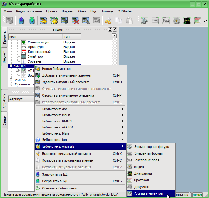

Далее добавляем новый кадр "AT101", выбрав пункт "Библиотека: originals"->"Группа элементов" в контекстном меню созданной библиотеки "KM101" (рис.5.2.2). В диалоге ввода имени укажем идентификатор "AT101" и имя "AT 101", а затем подтвердим. В основе любого кадра и страницы должен лежать элемент "Группа элементов (Box)" поэтому мы его и выбрали.
Добавление нового кадра. (92 Кб)
Рис. 5.2.2. Добавление нового кадра.
Сразу после создания элемента нового кадра нужно установить его базовые свойства, характерные для кадра мнемосхемы. Свойства или атрибуты любого визуального элемента можно указать в панели инструментов "Атрибуты", предварительно выбрав нужный визуальный элемент. Выберем созданный кадр "AT 101" и установим следующие свойства:
В результате получим пустой кадр (рис.5.2.3), готовый для добавления элементов на него. Для редактирования или просмотра вида кадра необходимо в контекстном меню кадра выбрать пункт "Редактировать визуальный элемент".
Вид нового кадра и установленных атрибутов для мнемосхемы. (72 Кб)
Рис. 5.2.3. Вид нового кадра и установленных атрибутов для мнемосхемы.

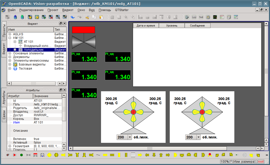

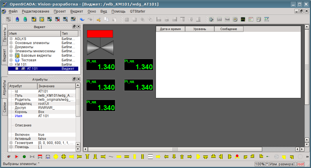

Теперь добавим на кадр элементы отображения значения аналогового параметра для наших четырёх сигналов и типизированного параметра "ModBus.KM101.TE1314_1". Для помещения на мнемосхему элемента отображения аналогового сигнала нужно выбрать нашу мнемосхему, а затем в меню окна выбрать пункт меню "Виджет"->"Библиотека: Main"->"Отобр аналог"; после чего появится курсор с образом этого элемента, который нужно подвести в желаемую область мнемосхемы и нажать левую кнопку мыши. В момент добавления появится диалог с запросом имени нового элемента. Добавлять подобным образом будем пять элементов, которые назовём: "A1_Ti", "A1_To", "A2_Ti", "A2_To" и "TE1314_1".
Добавим также элемент крана для типизированного дискретного параметра "ModBus.KM101.KSH102", для добавления которого используем библиотечный элемент "Виджет"->"Библиотека: mnEls"->"Кран шаровый" и назовём его "KSH102".
Для отображения списка текущих нарушений поместим на мнемосхему элемент протокола из библиотеки примитивов "Виджет"->"Библиотека: originals"->"Протокол" и назовём его "Protocol". В инспекторе атрибутов установим свойства для протокола:
Добавленные элементы можно впоследствии расположить как нужно, просто выделяя и перетаскивая мышью. Также можно изменить их размер. Простое изменение размера вызовет изменение только геометрии контейнера виджета, что часто не нужно. Для изменения размера всего содержимого виджета его нужно масштабировать, что осуществляется удержанием клавиши "Ctrl" при изменении размера или переключением состояния "Изм. размера" в строке статуса на "Масштаб".
После выполнения всех манипуляций у нас должна получиться мнемосхема с видом, похожим представленной на рис.5.2.4.
Вид нового кадра и установленных атрибутов для мнемосхемы. (103 Кб)
Рис. 5.2.4. Вид нового кадра и установленных атрибутов для мнемосхемы.

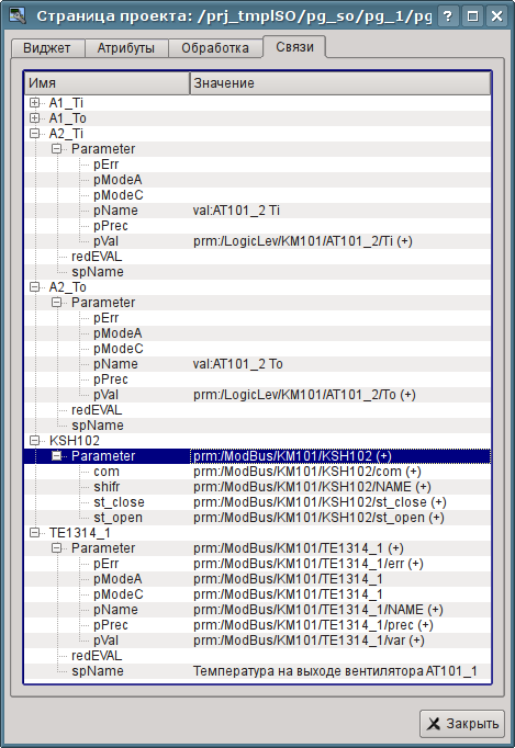

Далее нужно произвести уже знакомую нам операцию по предыдущей главе, а именно установку связей на созданные в предыдущей главе параметры контроллеров. Для этого откроем диалог редактирования свойств мнемосхемы на вкладке "Связи" (рис.5.2.5). На этой вкладке мы увидим дерево с элементами "A1_Ti", "A1_To", "A2_Ti" и "A2_To". Развернув любой из элементов, мы увидим ветку "Parameter", в которой мы должны указать или выбрать адрес значений наших атрибутов "Ti" и "To" соответственно. При заполнении элементов часть свойств нужно указывать как постоянные. Например, обязательно нужно указать:
Как и в случае с группой графиков, в предыдущем разделе, для типизированных параметров "ModBus.KM101.TE1314_1" и "ModBus.KM101.KSH102" можно указавать только параметр, а атрибуты расставятся автоматически.
Вкладка "Связи" диалога редактирования свойств мнемосхемы. (83 Кб)
Рис. 5.2.5. Вкладка "Связи" диалога редактирования свойств мнемосхемы.

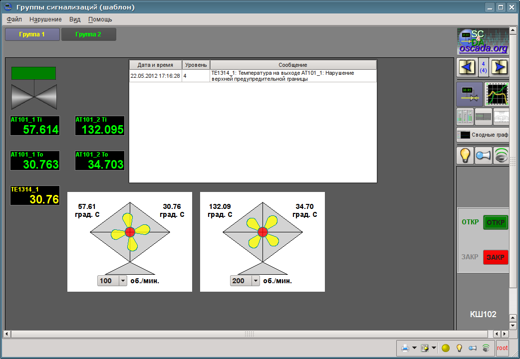

Теперь можем сохранить нашу мнемосхему и проверить что получилось. Для этого закроем окно диалога свойств и запустим проект "Группы сигнализаций (шаблон)" на исполнение. Затем переключимся на нашу мнемосхему кнопками перелистывания. При безошибочной конфигурации мы должны увидеть что-то подобное изображённому на рис.5.2.6.

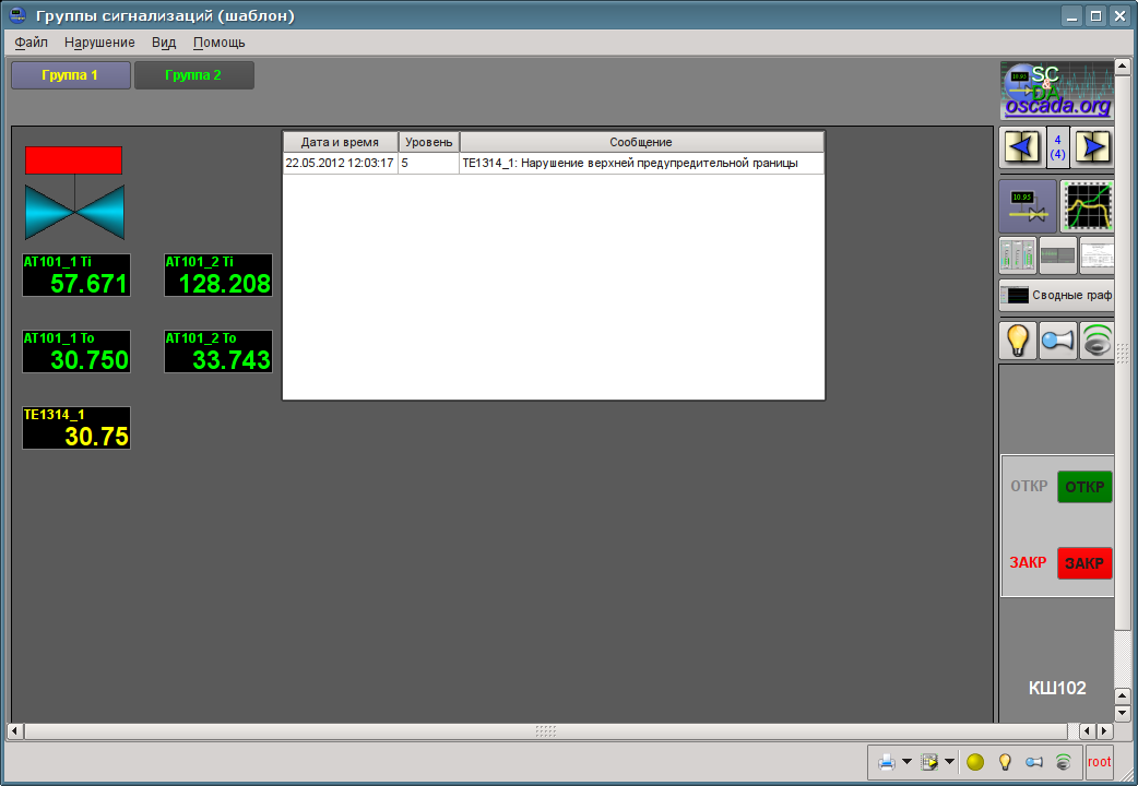

Созданная мнемосхема с четырьмя подключенными сигналами, типизированными параметрами и протоколом. (78 Кб)
Рис. 5.2.6. Созданная мнемосхема с четырьмя подключенными сигналами, типизированными параметрами и протоколом.
Заметьте, что для типизированного параметра, с установленными границами нарушений, выход значения за границы отмечается миганием через аварийный цвет: параметра, объекта сигнализации и жёлтого кружочка снизу. При нарушении, кроме мигания, производится писк на бузер (если он доступен) и синтез речи с проговором позиции параметра (если установлена программа "ru_tts") указанной в поле связи "spName" (рис. 5.2.5). При активации нарушения справа и справа-внизу активируются кнопки с индикацией типа уведомления, а по нажатию на них осуществляется квитация соответствующего типа уведомления. По нажатию на мигающем жёлтым кружочке справа-внизу квитируются всё. Факт присутствия нарушения также отображается записью в протоколе, который мы добавили. Для того что-бы увидеть выход за границу нарушения Вы можете установить значение производительности вентилятора в 100 (рис.4.2.8). Детальнее про концепцию работы с нарушениями можно почитать в разделе "Рецепты".

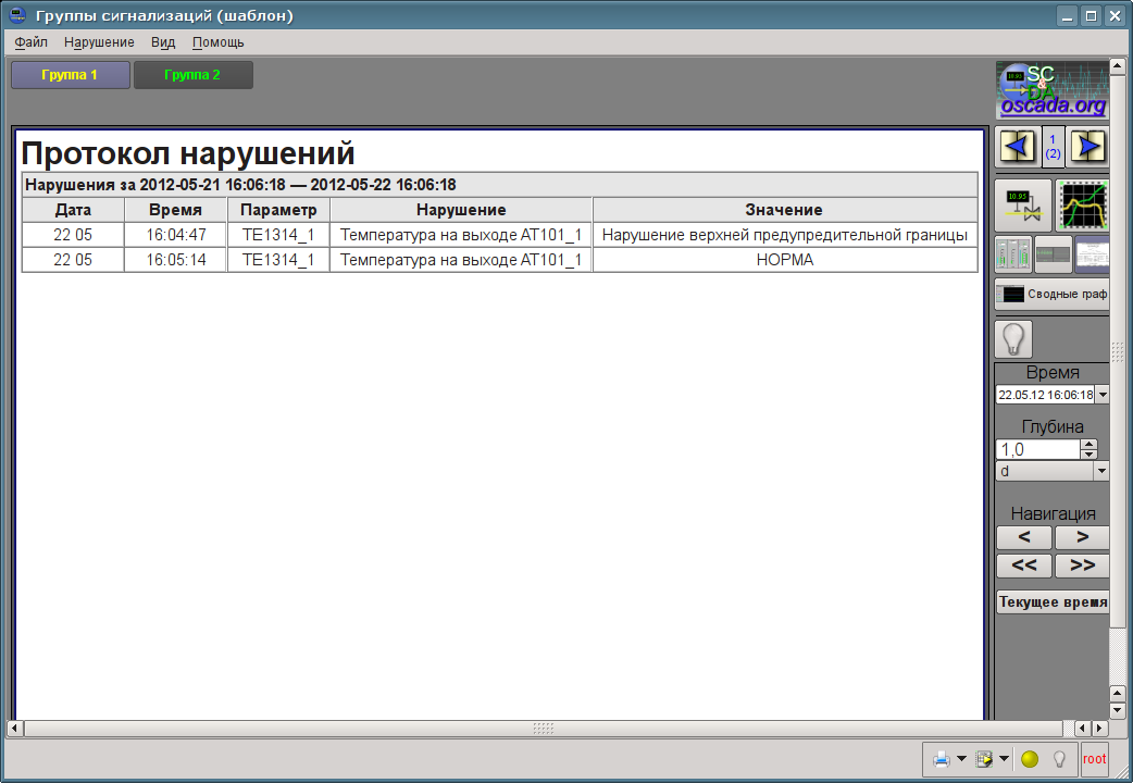

Историю нарушений можем посмотреть в документе "Протокол нарушений", который доступен при выборе вида "Документ" (рис.5.2.7).
Протокол нарушений. (81 Кб)
Рис. 5.2.7. Протокол нарушений.

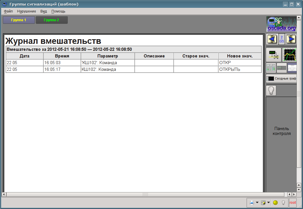

Дискретный типизированный параметр "ModBus.KM101.KSH102", представленный нами в виде шарового крана, является активным, т.е. его можно выбрать, получив панель управления справа, как на рис.5.2.6, а также передавать команды (открыть или закрыть). Команды можно передавать с панели управления или через контекстное меню. Все действия оператора по управляющим воздействиям протоколируются, а документ протокола можно посмотреть при выборе вида "Документ" (рис.5.2.8).
Протокол действий оператора.\n (72 Кб)
Рис. 5.2.7. Протокол действий оператора.

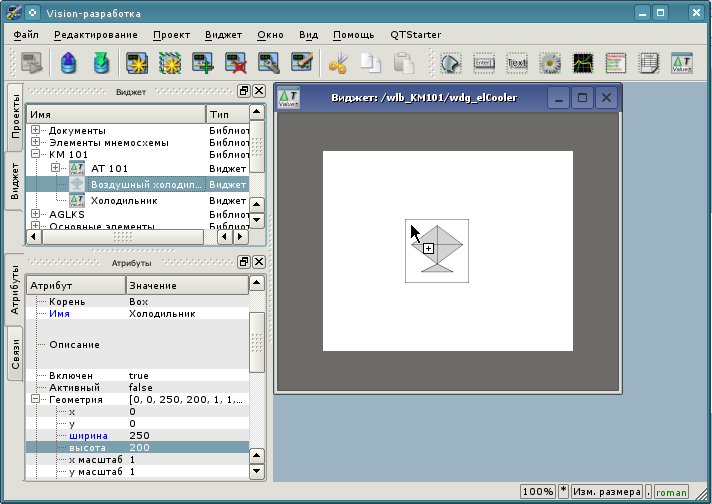

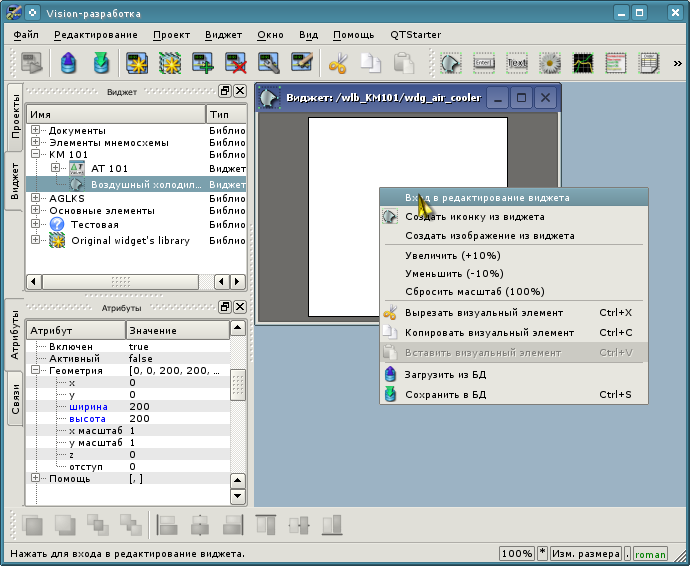

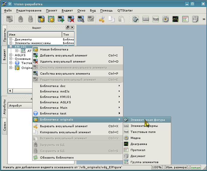

Виджет будем создавать в ранее нами созданной библиотеке "KM101". Для этого кликаем правой кнопкой манипулятора "мышь" по пункту этой библиотеке и выбираем пункт "Библиотека: originals"->"Элементарная фигура", как это показано на рисунке 5.3.1.1. Для нового элемента указываем идентификатор "air_cooler" и имя "Воздушный холодильник".
Добавление виджета на основе примитива "Элементарная фигура" в библиотеку "KM101". (90 Кб)
Рис. 5.3.1.1. Добавление виджета на основе примитива "Элементарная фигура" в библиотеку "KM101".
После подтверждения у нас появится объект нового виджета с именем "Воздушный холодильник". Выберем его в списке виджетов библиотеки "KM101" и откроем для редактирования посредством контекстного меню нового элемента (рис. 5.3.1.2). В инспекторе атрибутов установим свойства:
Задание геометрических размеров виджета. (69 Кб)
Рис. 5.3.1.2. Первичная конфигурация виджета.

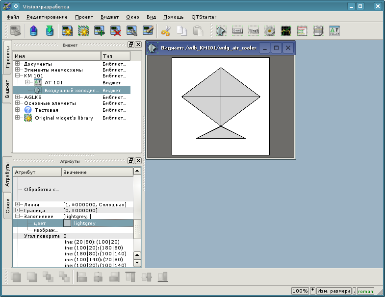

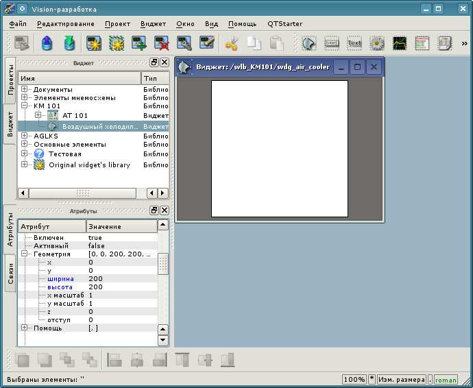

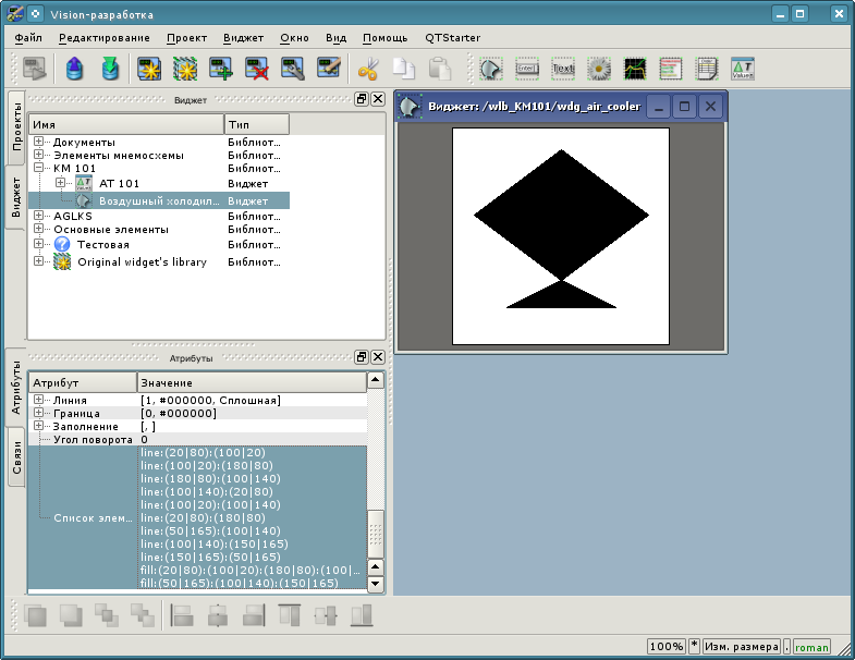

Теперь нарисуем визуальное представление виджета. Эту процедуру можно проделать двумя нижеописанными способами:
Дополнительную информацию о редакторе можно прочитать здесь: http://wiki.oscada.org/Doc/Vision/ElFigure
Вход в режим рисования виджета на основе примитива "Элементарная фигра". (89 Кб)
Рис. 5.3.1.3. Вход в режим рисования виджета, основанного на примитиве "Элементарная фигура".

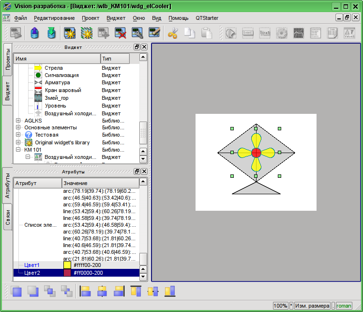

В нашем примере мы воспользуемся вторым способом. Для этого в поле "Список элементов" инспектора атрибутов введем нижеприведенный перечень и нажмем "Ctrl"+"Enter".
Все точки, в нашем случае, указаны в статическом виде, так как не предусматривается динамизация и смена координат в режиме исполнения, а все остальные параметры оставлены по умолчанию.
Вследствие этого наш виджет примет вид, изображенный на рис. 5.3.1.4.
Изменение цвета заполнения (заливки). (75 Кб)
Рис. 5.3.1.4. Изображение, соответствующее "Списку элементов" виджета.

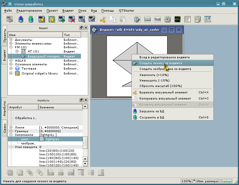

Создадим иконку для нашего виджета, которая будет видна в дереве виджетов библиотеки "KM101" (рис. 5.3.1.5).
Создание иконки для виджета. (95 Кб)
Рис. 5.3.1.5. Создание иконки для виджета.

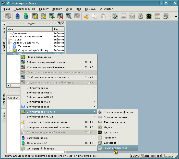

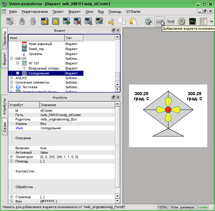

5.3.2. Создание финального скомпонованного виджета "Холодильник" на основе примитива "Группа элементов"
Результирующий виджет будем создавать в библиотеке "KM 101". Для этого кликаем правой кнопкой манипулятора "мышь" по этой библиотеке и выбираем примитив "Группа элементов", как это показано на рисунке 5.3.2.1. Для нового элемента указываем идентификатор "elCooler" и имя "Холодильник".
Добавление виджета на основе примитива "Группа элементов" в библиотеку "KM 101". (112 Кб)
Рис. 5.3.2.1. Добавление виджета на основе примитива "Группа элементов" в библиотеку "KM 101".

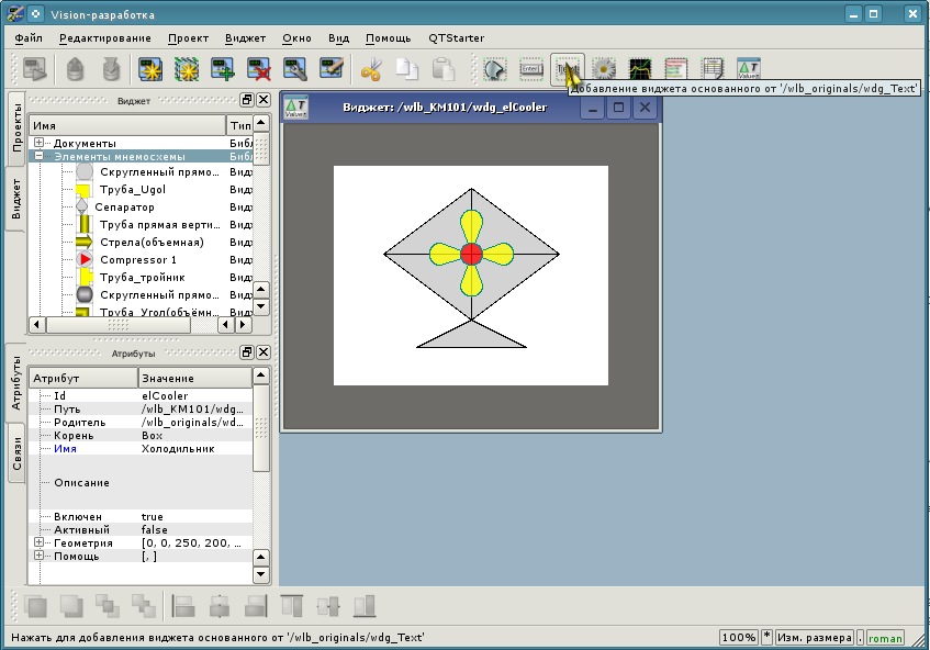

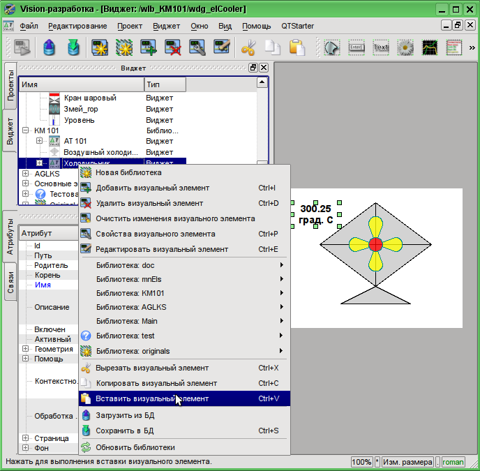

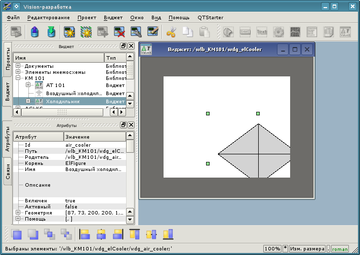

После подтверждения у нас появится объект нового виджета с именем "Холодильник". Выберем его в списке виджетов библиотеки "KM 101" и откроем для редактирования. В инспекторе атрибутов установим свойства:

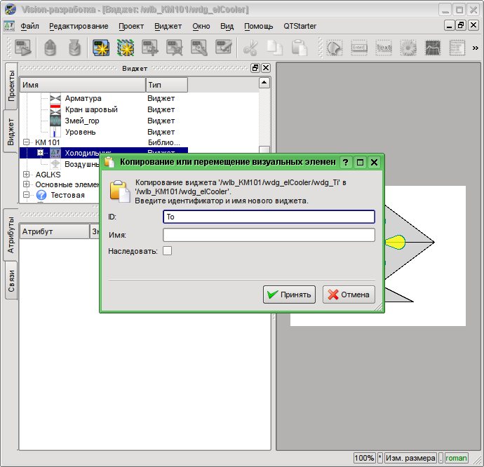

Возьмём ранее созданный элемент "Воздушный холодильник" (air_cooler) и перетащим его (нажав на нем левую кнопку манипулятора "мышь", и перемещая курсор "мыши" до области виджета; после этого нужно отпустить кнопку) на вновь созданный нами виджет (рис. 5.3.2.2).
Перетаскивание( Drag&Drop ) виджета "air_cooler" в виджет-контейнер "elCooler". (65 Кб)
Рис. 5.3.2.2. Перетаскивание (Drag&Drop) виджета "air_cooler" в виджет-контейнер "elCooler".

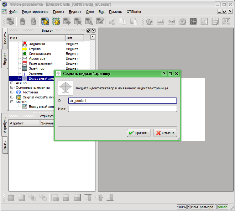

В результате появится окно диалога с предложением ввести идентификатор и имя нового виджета. Идентификатор и имя могут быть заданы произвольно. Мы введём идентификатор "air_cooler", а имя оставим пустым (оно унаследуется от родителя - элемента "air_cooler"). Таким образом, вновь созданный виджет внутри контейнера "elCooler" унаследует элемент - "Воздушный холодильник" ("air_cooler"). После подтверждения ввода идентификатора и имени виджет "Воздушный холодильник" ("air_cooler") добавится в наш виджет-контейнер "elCooler" (рис. 5.3.2.3). В инспекторе атрибутов установим свойства:
Добавление унаследованного виджета "air_cooler". (70 Кб)
Рис. 5.3.2.3. Добавление унаследованного виджета "air_cooler".

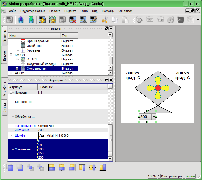

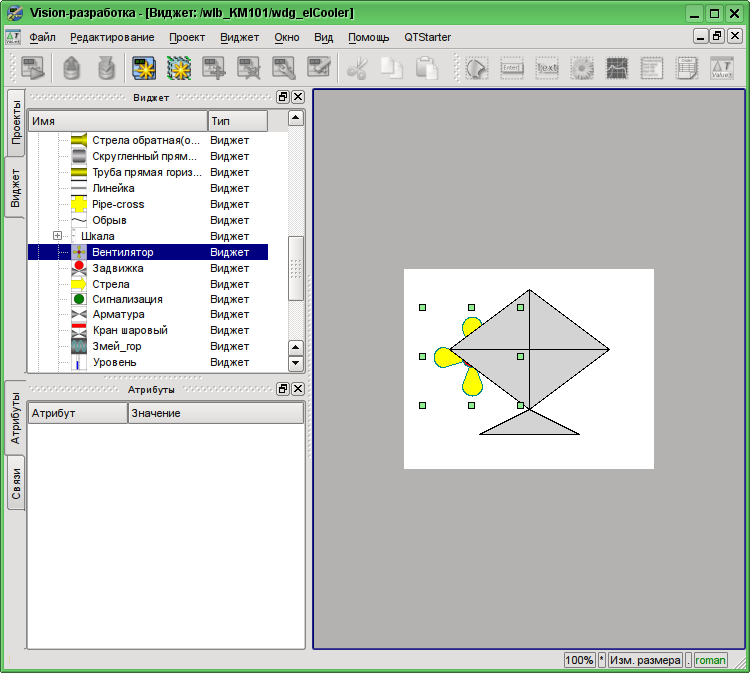

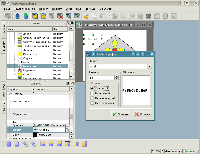

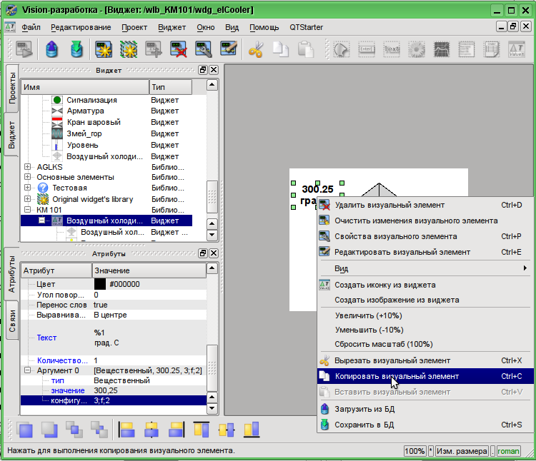

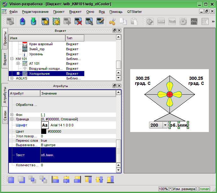

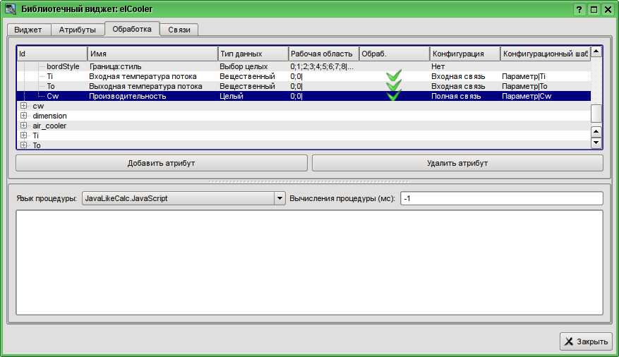

Далее развернем библиотеку "Элементы мнемосхемы", найдем там элемент "Вентилятор" (cooler2) и перетащим его на виджет-контейнер. Этот элемент будет динамически отображать интенсивность работы воздушного холодильника. В результате появится окно диалога для ввода идентификатора и имени нового виджета. Введём идентификатор "cooler2", а имя снова оставим пустым. Таким образом, вновь созданный виджет внутри контейнера "elCooler" унаследует элемент библиотеки "Элементы мнемосхемы" - "Вентилятор" (cooler2). После подтверждения ввода идентификатора и имени виджет "Вентилятор" (cooler2) добавится в наш виджет-контейнер "elCooler". В инспекторе атрибутов установим свойства:
Изменение прозрачности цветов заполнений у унаследованного виджета "cooler2". (109 Кб)
Рис. 5.3.2.4. Изменение прозрачности цветов заполнений у унаследованного виджета "cooler2".

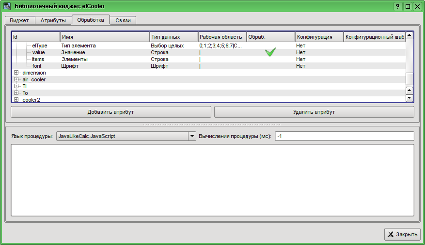

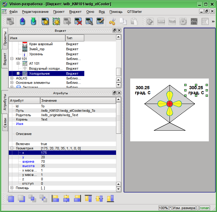

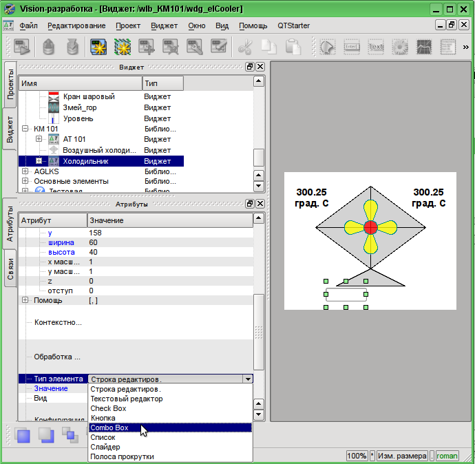

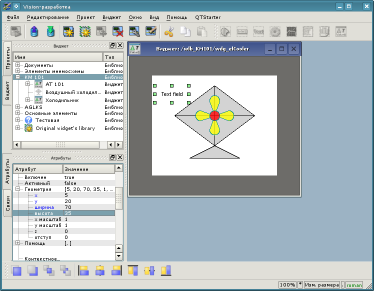

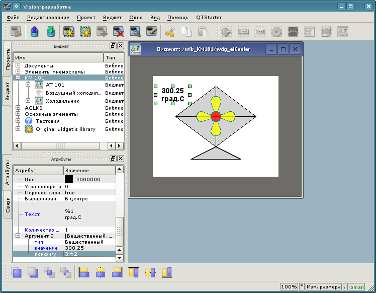

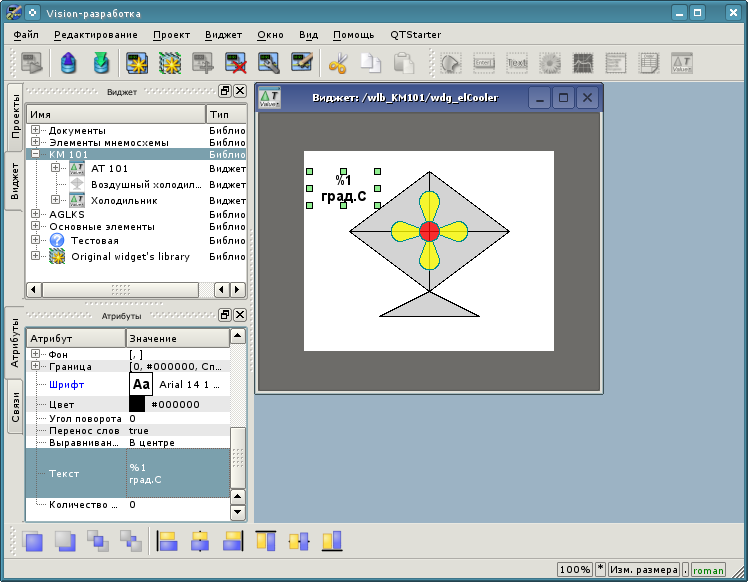

Теперь добавим в виджет-контейнер "elCooler" два текстовых поля, основанных на примитиве "Текст", с целью отображения входной и выходной температур потока. Для этого в библиотеке "KM 101" выделим виджет "холодильник" и нажмем на панели визуальных элементов на иконку примитива "Текст", как это показано на рис 5.3.2.5. В результате появится диалог ввода идентификатора и имени вновь создаваемого элемента. Введем идентификатор "Ti" для первого текстового поля, а имя оставим пустым. В инспекторе атрибутов установим свойства:
Добавление в контейнер нового элемента, основанного на примитиве "Текст". (81 Кб)
Рис. 5.3.2.5. Добавление в контейнер нового элемента, основанного на примитиве "Текст".
Задание геометрии виджета "Ti". (75 Кб)
Рис. 5.3.2.6. Задание геометрии виджета "Ti".
Изменение размера шрифта для виджета "Ti". (80 Кб)
Рис. 5.3.2.7. Изменение размера шрифта для виджета "Ti".
Изменение поля "Текст" и указание в нем наличия атрибута для виджета "Ti". (75 Кб)
Рис. 5.3.2.8. Изменение поля "Текст" и указание в нем наличия атрибута для виджета "Ti".
Конфигурация аргумента для виджета "Ti". (76 Кб)
Рис. 5.3.2.9. Конфигурация аргумента для виджета "Ti".
Теперь скопируем виджет "Ti" с целью создания аналогичного ему виджета "To" (выходная температура). Вставим скопированный виджет, в диалоге ввода идентификатора и имени для вновь созданного виджета в поле "ID" укажем "To", а имя оставим пустым (рис. 5.3.2.10). В инспекторе атрибутов установим свойства:
Изменение геометрии виджета "To". (93 Кб)
Рис. 5.3.2.10. Виджет "To".
Теперь добавим виджет, основанный на примитиве "Элементы формы" (рис. 5.3.2.11), который будем использовать в качестве ComboBox для выбора заданий производительности холодильника. В качестве идентификатора укажем "cw", и поле "Имя" оставим пустым (рис. 5.3.2.12). В инспекторе атрибутов установим свойства:
Добавление виджета, основанного на примитиве "Элементы формы". (95 Кб)
Рис. 5.3.2.11. Добавление виджета, основанного на примитиве "Элементы формы".
Заполнение параметров ComboBox "cw". (84 Кб)
Рис. 5.3.2.12. Заполнение параметров ComboBox "cw".
Для отображения единицы измерения производительности холодильника добавим виджет на основе примитива "Текст". Делаем ту же процедуру, что и для виджета "Ti". Идентификатором вновь созданного виджета сделаем "dimension" (рис. 5.3.2.13). В инспекторе атрибутов установим свойства:
Добавление виджета "dimension", основанного на примитиве "Текст" и изменение его параметров. (87 Кб)
Рис. 5.3.2.13. Добавление виджета "dimension", основанного на примитиве "Текст" и изменение его параметров.

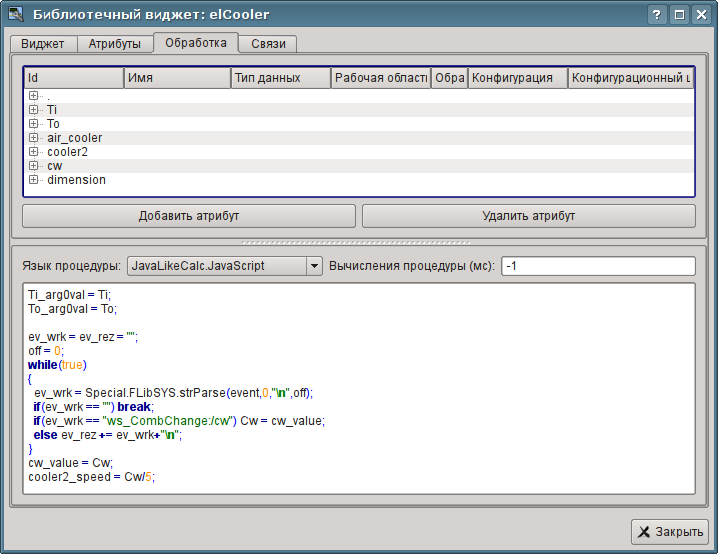

Для добавления логики обработки виджета "Холодильник"(elCooler) откроем диалог редактирования свойств этого визуального элемента и перейдём на вкладку "Обработка". На этой вкладке мы увидим дерево атрибутов виджета и поле текста программы, для обработки атрибутов. Для решения нашей задачи нужно добавить три атрибута: Ti, To, Cw (рис. 5.3.2.14). Для добавления атрибута нужно развернуть корневой элемент ".", выбрать любой элемент внутри корневого и нажать кнопку "Добавить атрибут" снизу.
Далее включим в обработку атрибут "value" комбобокса "cw", как это показано на рис. 5.3.2.15. Аналогично включим в обработку атрибут "arg0val" для Ti и To, а также атрибут "speed" у элемента "cooler2".
Добавление трех атрибутов для элемента "elCooler" библиотеки "KM 101". (42 Кб)
Рис. 5.3.2.14. Добавление трех атрибутов для элемента "elCooler" библиотеки "KM 101".
Включение в обработку атрибута "value" комбобокса "cw". (37 Кб)
Рис. 5.3.2.15. Включение в обработку атрибута "value" комбобокса "cw".
В завершении установим язык пользовательского программирования для процедуры в "JavaLikeCalc.JavaScript" и напишем программу обработки этого виджета:
Ti_arg0val = Ti;
To_arg0val = To;
ev_wrk = ev_rez = "";
for(off = 0; true; )
  ev_wrk = event.parse(0,"\n",off);
  if(!ev_wrk.length) break;
  if(ev_wrk == "ws_CombChange:/cw") Cw = cw_value;
  else ev_rez += ev_wrk+"\n";
event = ev_rez;
cw_value = Cw;
cooler2_speed = Cw/5;
 (2 Kb) Помещение или редактирование программы виджета не приводит к непосредственной её компиляции, а значит не будет сообщений об ошибках в программе, если они имеют место быть. Это связано с тем, что непосредственное исполнение программы, а значит и её компиляция, осуществляется в окружении и в момент запуска на исполнение проекта визуализации. При этом все ошибки, возникшие при компиляции, выводятся в виде сообщений OpenSCADA, а виджеты с ошибками не исполняются. Посмотреть архив сообщений OpenSCADA можно в главной вкладке подсистемы "Архивы" или в терминале запуска OpenSCADA, если запуск был из терминала или его эмулятора.
Результирующий вид вкладки обработка виджета "elCooler" библиотеки "KM 101" будет иметь вид, показанный на рис. 5.3.2.16.
Результирующий вид вкладки обработка виджета "elCooler" библиотеки "KM 101". (50 Кб)
Рис. 5.3.2.16. Результирующий вид вкладки обработка виджета "elCooler" библиотеки "KM 101".
Закроем диалог редактирования свойств визуального элемента, создадим иконку на основе нашего элемента, закроем внутреннее окно редактирования и сохраним это всё.
На этом разработку комплексного элемента можно считать законченной.

Для проверки работоспособности и оценки результатов наших усилий добавим созданный виджет на мнемосхему, разработанную в разделе 5.2. Выполним эту операцию для двух холодильников "AT101_1" и "AT101_2".
Для этого откроем кадр мнемосхемы "AT 101" на редактирование. После чего хватаем "мышью" наш комплексный элемент и тащим на мнемосхему, где отпускаем в нужной нам позиции. В диалоге запроса имени вводим идентификаторы "AT101_1" и "AT101_2" соответственно. Поле имени опускаем. Добавленные элементы располагаем как нам удобно. После выполнения подобных манипуляций у нас должна получиться мнемосхема с видом, похожим представленной на рис.5.3.3.1.
Вид мнемосхемы с комплексными элементами. (113 Кб)
Рис. 5.3.3.1. Вид мнемосхемы с комплексными элементами.
Сохраним новую мнемосхему и закроем её окно. Далее перейдём в проект и откроем эту мнемосхему в дереве проекта "Группы сигнализаций (шаблон)"->"Корневая страница"->"Группа 1"->"Мнемосхемы"->"AT 101". Как можно заметить, наши новые элементы появились здесь автоматически. И нам осталось только подключить связи к новым элементам. Для этого откроем диалог редактирования свойств мнемосхемы на вкладке "Связи" (рис.5.3.3.2). На этой вкладке мы увидим дерево с элементами "AT101_1" и "AT101_2". Развернув любой из элементов, мы увидим ветку "Параметр" как раз с атрибутами "Ti", "To" и "Cw", Таким образом, мы можем просто указать адрес параметра "prm:/LogicLev/KM101/AT101_1" в поле "Параметр", а атрибуты будут расставлены автоматически.
Вкладка "Связи" диалога редактирования свойств мнемосхемы. (58 Кб)
Рис. 5.3.3.2. Вкладка "Связи" диалога редактирования свойств мнемосхемы.
Сохраним нашу мнемосхему и проверим, что получилось. Для этого закроем окно диалога свойств и запустим проект "Группы сигнализаций (шаблон)" на исполнение. Затем переключимся на вторую мнемосхему кнопками листания. При безошибочной конфигурации мы должны увидеть что-то подобное изображённому на рис.5.3.3.3.
Результирующая мнемосхема. (89 Кб)
Рис. 5.3.3.3. Результирующая мнемосхема.
На этой мнемосхеме посредством наших комплексных элементов мы можем не только наблюдать, но и управлять производительностью холодильников, просто меняя значение в комбобоксе. Меняя производительность, мы можем заметить и изменение температуры и срабатывание сигнализации по типизированному аналоговому параметру. Историю изменения мы можем увидеть на созданной нами в разделе 5.1 группе графиков.

Простой перенос БД с библиотеками и конфигурацией
Если Вы учли вышеуказанные рекомендации и все Ваши унифицированные наработки содержаться в отдельной БД, то весь процесс переноса будет заключаться в копировании БД и подключении её в новом проекте.
Процедура копирование БД отличается для различных типов БД и с ней нужно будет ознакомиться из документации к БД. Для сопутствующего распространения с дистрибутивами OpenSCADA обычно используется БД SQLite, в виде отдельных файлов *.db. Копирование БД SQLite соответственно заключается в простом копировании нужного файла БД из директории баз данных старого проекта в директорию баз данных нового.
Подключение осуществляется путём создания нового объекта БД в модуле нужного типа БД подсистемы БД и последующей его конфигурации (детальнее). После создания, конфигурации и включения БД можно сразу загрузить конфигурацию из неё, нажав кнопку "Загрузить систему из этой БД" на форме объекта БД.

В результате загрузки живого диска Вы получите рабочий стол TDE (рис.6.3.3).
Рабочий стол живого диска. (187 Кб)
Рис. 6.3.3. Рабочий стол живого диска.

Текущий контекст исполнения процедур Сбора Данных Вы можете наблюдать на соответствующей странице объекта исполняющегося контекста вроде: вкладка "Атрибуты" Логического уровня параметров (Рис. 6.6.1), вкладка "Вычисления" вычислителя основанного на Java (Рис. 6.6.2) и подобное. Для добавления некоторых промежуточных значений Вы можете временно добавить (или установить в атрибут только для чтения) и подключить некоторые атрибуты к шаблону или добавить и привязать некоторые ВВ к функции.
Вкладка атрибутов параметра. (79 Кб)
Рис. 6.6.1. Вкладка "Атрибуты" параметра Логического уровня.

Установка поля "Наименьший уровень" в "Отладка (0)". (107 Кб)
Fig. 6.6.8. Установка поля "Наименьший уровень" в "Отладка (0)".
