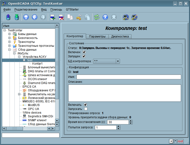

1. Контроллер данных
Для добавления источника данных счётчика создаётся и конфигурируется объект контроллера в системе OpenSCADA. Пример вкладки конфигурации объекта контроллера данного типа изображен на рис.1.
Вкладка конфигурации контроллера. (96 Кб)
Рис.1. Вкладка конфигурации контроллера.

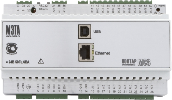

2.1. Контар (http://www.mzta.ru)
КОНТАР — система автоматизации и диспетчеризации территориально распределенных объектов. Используется для мониторинга и управления инженерным оборудованием зданий, тепловых пунктов, котельных, насосных станций, объектов жилищно-коммунального, городского хозяйства. КОНТАР – это комплекс, который включает в себя программируемые логические контроллеры (свободно программируемые контроллеры) и набор программных средств для их настройки, выполнения проектов автоматизации и диспетчеризации.
Контар МС8. (214 Кб)
Рис.2. Контар МС8.
Контроллеры серии КОНТАР являются свободно программируемыми. Алгоритм функционирования определяется пользователем при помощи ПО Контар-Конграф. По этой причине параметры в контроллере не специфицированы жестко по наименованиям, адресам и форматам данных. Для конфигурации отдельно взятого контроллера в OpenSCADA нужно подключать файл с конфигурацией контроллера в "Контар-Конграф".

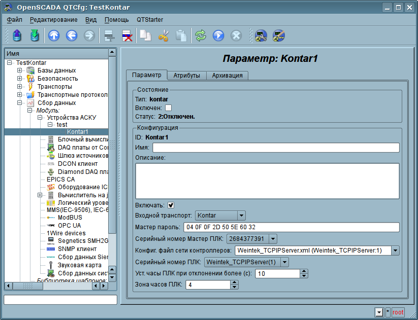

Кадр объекта параметра устройства типа "Контар" приведен на рис.3.
Объект параметра типа "Контар". (109 Кб)
Рис.3. Объект параметра типа "Контар".
С помощью формы конфигурации объекта параметра можно установить:

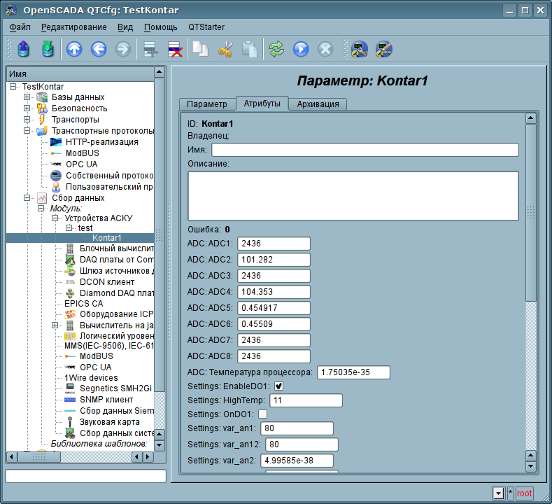

Результатом корректной работы объекта параметра Контар является наличие входящего подключения, создание ассоциированного исходящего транспорта, инициация и обнаружение серийного номера МастерПЛК, нулевая ошибка параметра во вкладке "Атрибуты". Пример вкладки "Атрибуты" рабочего подключения контроллера приведена на рис.4.
Вкладка "Атрибуты" объекта параметра типа "Контар". (122 Кб)
Рис.4. Вкладка "Атрибуты" объекта параметра типа "Контар".
