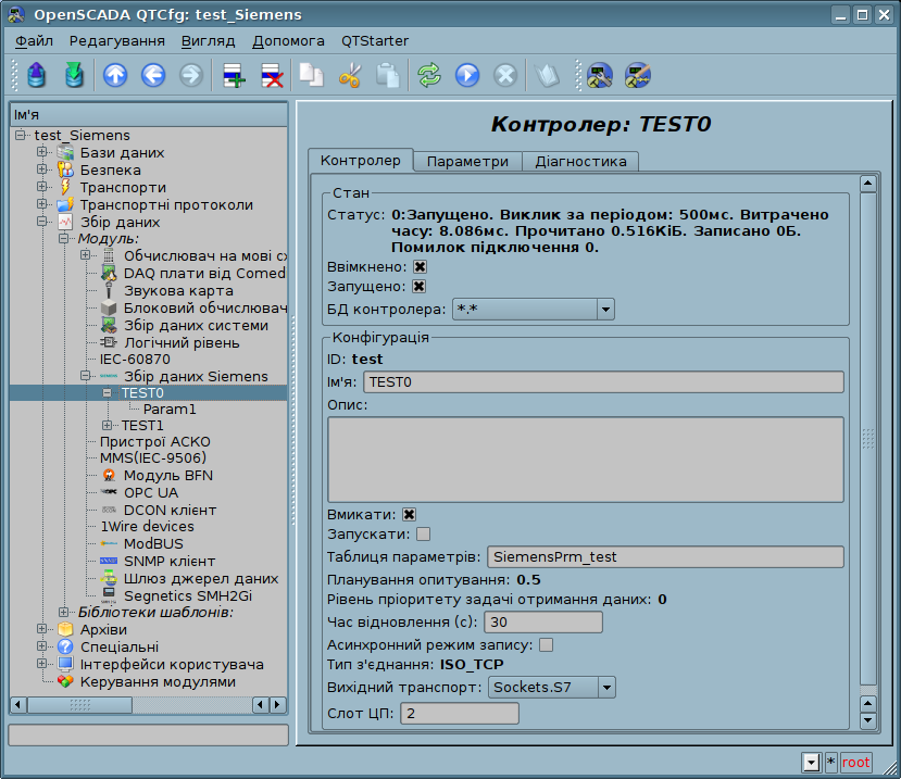

Для додання джерела даних створюється та конфігурується об'єкт контролеру у системі OpenSCADA. Приклад вкладки конфігурації об'єкта контролера цього типу зображено на рисунку 3.
Вкладка конфігурації контролеру. (127 Кб)
Рис.3. Вкладка конфігурації контролеру.

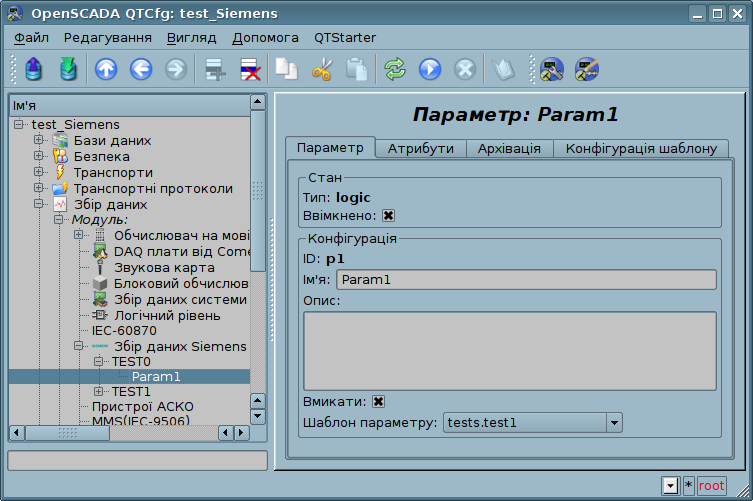

Враховуючи високу інтелектуальність джерел даних в особі промислових контролерів фірми Siemens S7-200,300,400, об'єкти параметру виконуються на основі шаблонів (RU). Такий підхід дозволяє не обмежуватися жорстким переліком типів параметрів, що обмежує й можливості контролерів, а надати можливість користувачу формувати потрібні йому типи параметрів самостійно або використовувати бібліотеки вже розроблених раніш типів параметрів (шаблонів).
Виходячи із цього, модуль надає тільки один тип параметрів — "Логічний". Додатковими конфігураційними полями параметрів цього модуля (рис.4) є поле вибору шаблону параметра.
Вкладка конфігурації об'єкту параметра. (77 Кб)
Рис.4. Вкладка конфігурації об'єкту параметра.

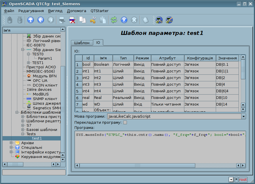

Для конфігурації шаблону параметра надається відповідна вкладка. Вміст цієї вкладки визначається конфігурацією шаблона, тобто формуються відповідні поля посилань та встановлення постійних.
Типи посилань визначаються типом параметру у шаблоні (Логічний, Цілий, Реальний та Строковий) та визначенням значення посилання (для групових посилань). Визначення групового посилання у шаблоні записується у форматі: "{Ім'я посилання}|{Зсув у БД}|{Розмір значення}", де:
Ім'я посилання — ім'я групового посилання. Всі посилання із однаковим ім'ям групуються та вказуються як одне посилання на БД або БД з вказаним зсувом.
Зсув у БД — Ім'я зсуву у блоці даних (БД). При зазначені тільки БД, при конфігурації шаблону, цей зсув буде вказано для параметру, якщо ж при конфігурації шаблону буде вказано і зсув, то обидва зсуви будуть сумуватися разом. Такий підхід дозволяє звертатися до множини структур у одному БД. Номер БД та зсув можна вказувати у десятковій (3245) та шістнадцятковій формі (0xCAD).
Розмір значення — необов'язкове поле, яке визначає нестандартний розмір значення у контролері. Передбачено наступні розміри типів значень:
Ціле: — 1 байт(знаковий), 2 байти(знаковий, типово) та 4 байти(знаковий).
Реальний: — 4 байти(float, типово), 8 байт(double).
Логічний: — завжди один байт (з вказівкою біту через крапку - DB1.10.1).
Рядок: — 10 байт(типово) та 1-200 можна вказувати.

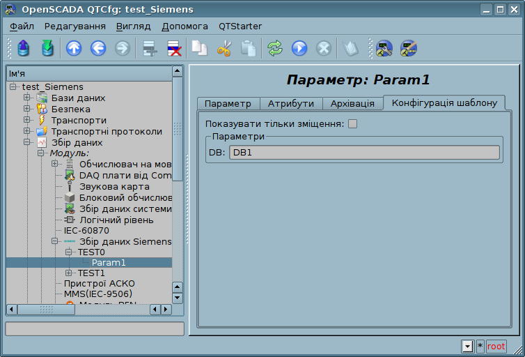

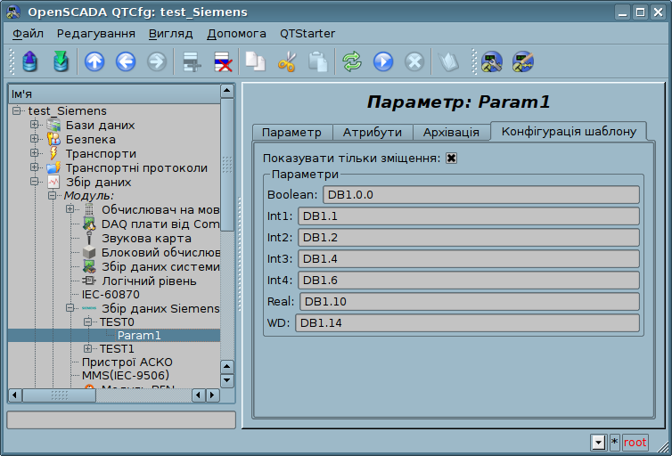

Наочний приклад загального процесу конфігурації параметру від шаблону й до значень приведено на рисунках від 5 до 8.
Приклад шаблону із групуванням. (116 Кб)
Рис.5. Приклад шаблону із групуванням.
Вкладка конфігурації шаблону параметра. (73 Кб)
Рис.6. Вкладка конфігурації шаблону параметра.
Вкладка конфігурації шаблону параметра із визначенням параметрів окремо. (79 Кб)
Рис.7. Вкладка конфігурації шаблону параметра із визначенням параметрів окремо.

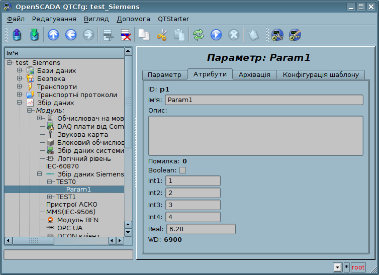

Значення параметру. (81 Кб)
Рис.8. Значення параметру.
