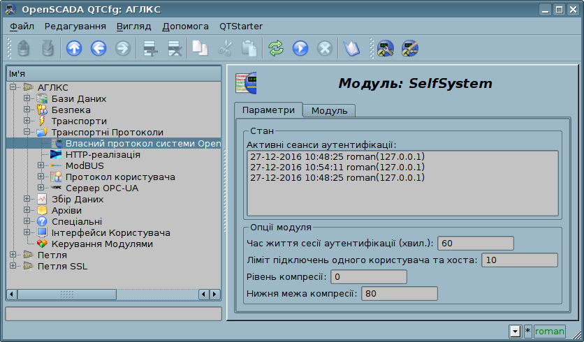

Протоколом підтримується можливість упаковки трафіку. Пакуються тільки дані інтерфейсу управління control interface command та control interface command result. Факт надходження упакованого запиту або відповіді визначається негативним значенням розміру запиту req_size або відповіді rez_size.
Для керування параметрами упаковки модулем надається форма конфігурації (рис.1).
Форма конфігурації параметрів модуля. (86 Кб)
Рис.1. Форма конфігурації параметрів модуля.
На цій формі можна:
