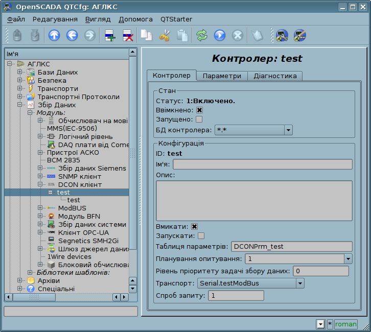

Для додання джерела даних DCON створюється та конфігурується контролер у системі OpenSCADA. Приклад вкладки конфігурації контролера даного типу зображено на рис.1.
Вкладка конфігурації контролера. (108 Кб)
Рис.1. Вкладка конфігурації контролера.
