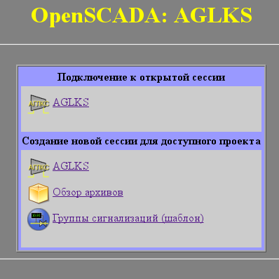

Исполнение интерфейса СВУ заключается в запуске нового сеанса проекта или подключения к существующему на уровне движка СВУ (рис.2). Перед запросом на подключение к сеансу выполняется запрос на аутентификацию пользователя. Далее модуль непосредственной визуализации отражает и управляет данными сеанса. Главное окно режима исполнения данного модуля имеет вид, представленный на рис.3.

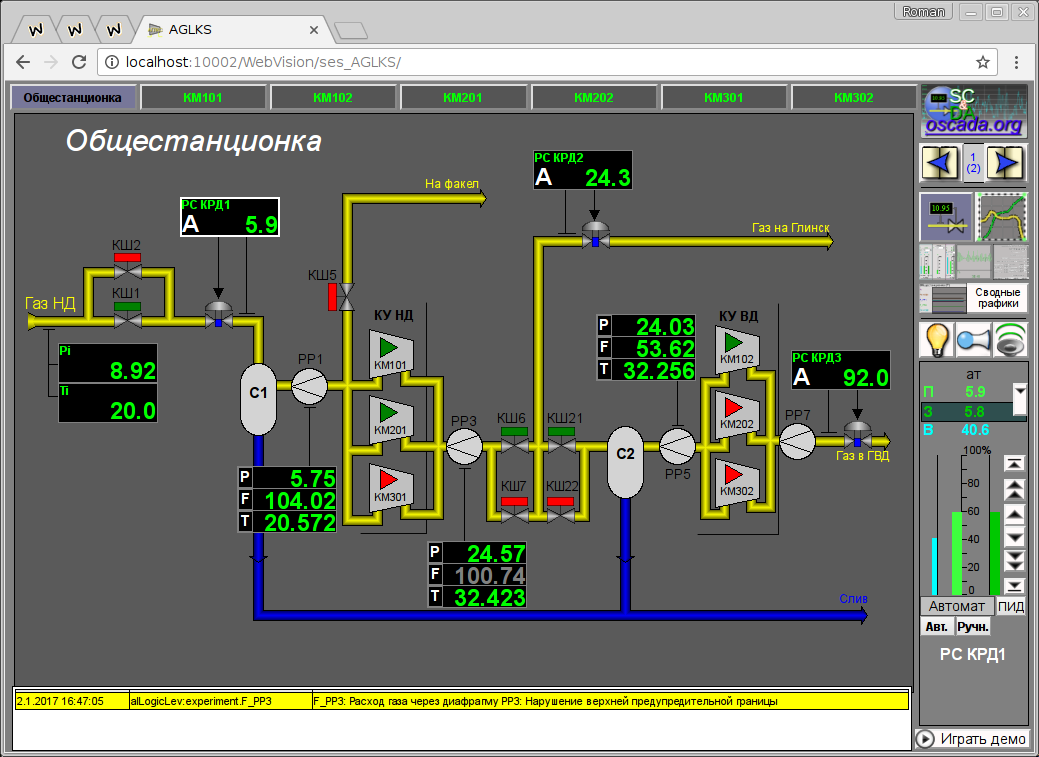

Иерархически модулем предусматривается возможность размещения страниц проекта как на главном окне исполнения WEB-браузера (рис.3), так и вкладывая внутрь виджетов контейнеров.

Подключение или создание нового сеанса исполнения проекта СВУ. (24 Кб)
Рис.2. Подключение или создание нового сеанса исполнения проекта СВУ.
Главное окно режима исполнения. (113 Кб)
Рис.3. Главное окно режима исполнения.

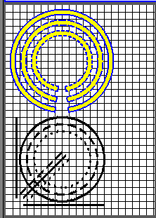

3.1. Примитив элементарная фигура (ElFigure)
Реализована поддержка элементарных фигур: линии, эллиптической дуги, кривой Безье и заливка замкнутых контуров цветом и изображением со свойствами:
На рисунке представлена часть экрана с кадром, содержащим вышеперечисленные элементарные фигуры.
Часть экрана с кадром, содержащим элементарные фигуры. (7 Кб)

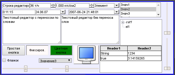

3.3. Примитив элементов формы (FormEl)
Реализована поддержка элементов формы на кадрах СВУ. Реализованы заложенные свойства, включая следующие элементы формы:
Реализованы режимы: "Включен" и "Активен", а также передача изменений и событий в модель данных СВУ (движок). Для всех реализованных представлений поддерживается активный режим, т.е. элементы могут быть использованы для создания форм пользовательского ввода.
На рисунке представлена часть экрана с кадром, содержащим вышеперечисленные элементы формы.
Часть экрана с кадром, содержащим элементы формы. (21 Кб)

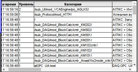

3.6. Примитив формирования протокола (Protocol)
Реализована поддержка элемента формирования протокола со свойствами:
На рисунке представлена часть экрана с кадром, содержащим пример протокола.
Часть экрана с кадром, содержащим пример протокола. (14 Кб)
