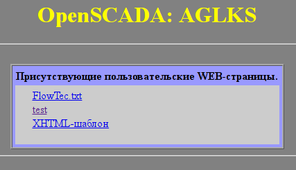

Адресация страниц начинается со второго элемента URI. Это связанно с тем, что первый элемент URI используется для идентификации самого модуля пользовательского Web-интерфейса. Например URL: http://localhost.localdomain:10002/WebUser/UserPage можно расшифровать как вызов пользовательской страницы “UserPage” Web модуля WebUser на хосте localhost.localdomain через порт 10002. В случае отсутствия второго элемента URI и указания отображать индекс пользовательских страниц в конфигурации — формируется индекс страниц (рис.1).
Индекс пользовательских страниц. (13 Кб)
Рис.1. Индекс пользовательских страниц.

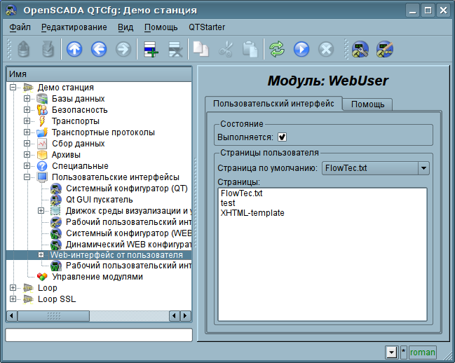

Главная вкладка конфигурации модуля (рис.2) содержит состояние модуля, предоставляет возможность выбора страницы по умолчанию и позволяет сформировать перечень пользовательских страниц.
Основная вкладка конфигурации модуля. (74 Кб)

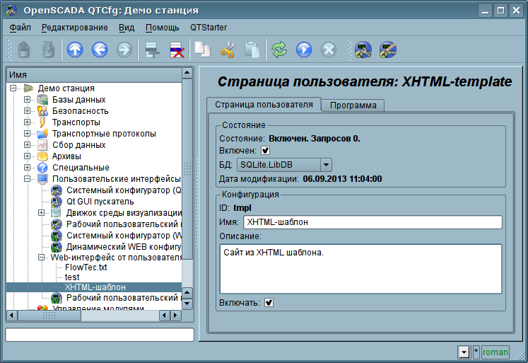

Главная вкладка содержит основные настройки пользовательского протокола:

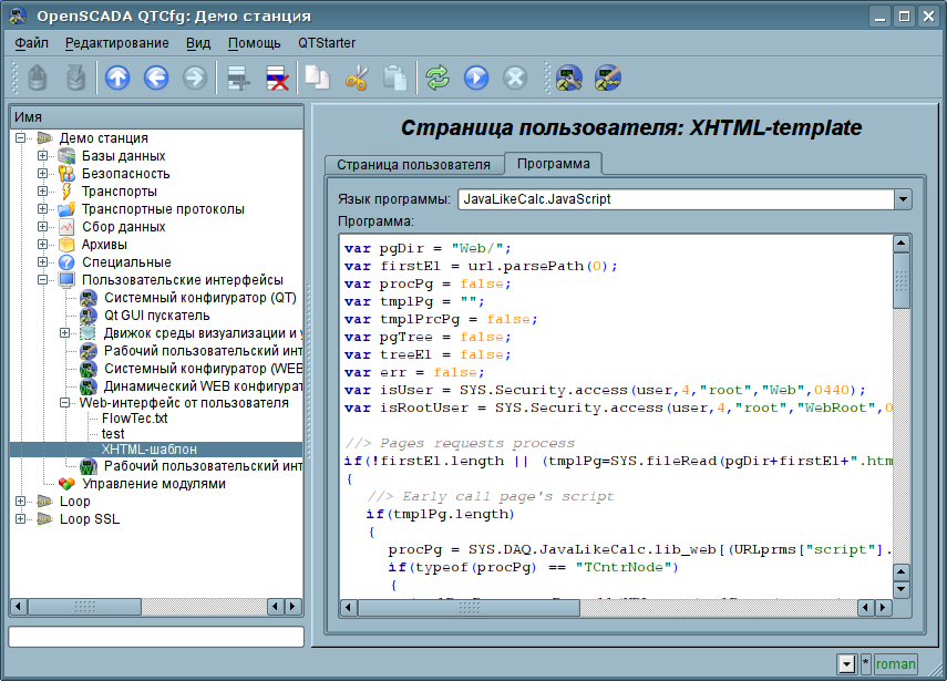

Все запросы к пользовательским страницам направляются в процедуру обработки запросов пользовательской страницы, которая представлена на вкладке "Программа" объекта страницы пользователя (рис.4).
Вкладка "Программа" объекта пользовательской страницы. (128 Кб)
Рис.4. Вкладка "Программа" объекта пользовательской страницы.
Вкладка процедуры обработки запросов к пользовательской странице содержит поле для выбора внутреннего языка программирования OpenSCADA и поле ввода текста процедуры обработки.
Для процедуры обработки предопределены следующие переменные обмена:
