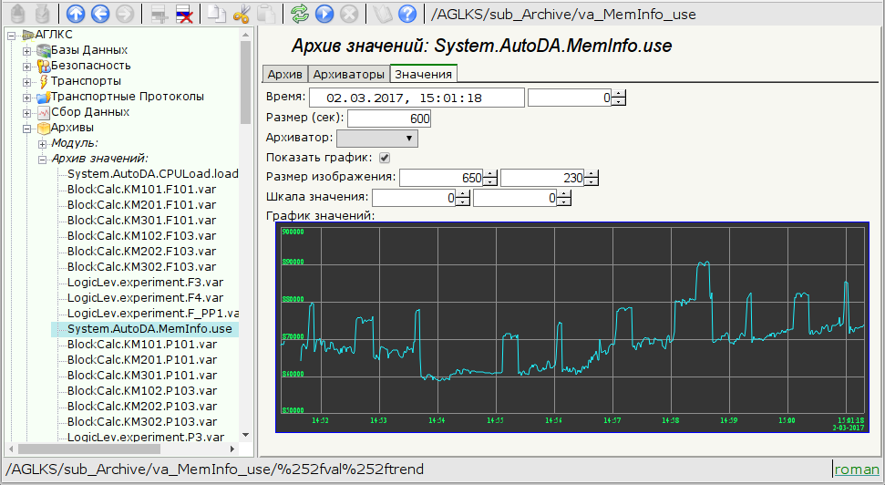

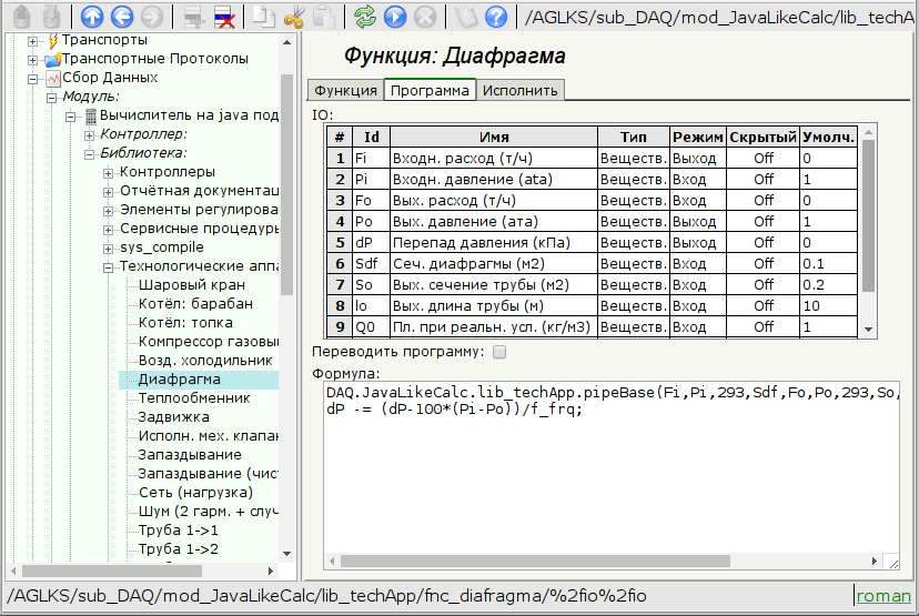

Рабочее окно конфигуратора (101 Кб)
Рис.2. Рабочее окно конфигуратора.

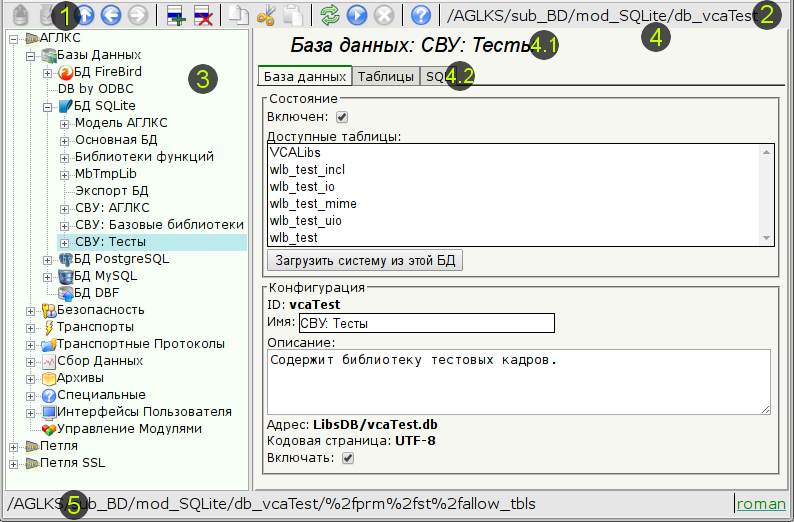

Рассмотрим рабочее окно конфигуратора на рис. 2.
Рабочее окно конфигуратора состоит из следующих частей:
1 Панель инструментов — содержит кнопки управления.
2 Адрес открытого узла — отображает текущий выбранный узел.
3 Навигатор — предназначен для прямой навигации по дереву управления.
4 Рабочее поле — поделено на части:
4.1 Имя узла — содержит имя текущего узла.
4.2 Табулятор рабочих областей — в табулятор помещаются корневые страницы (области управления) узла. Области управления следующих уровней помещаются на информационные панели.
5 Строка статуса — отображение состояний конфигуратора.

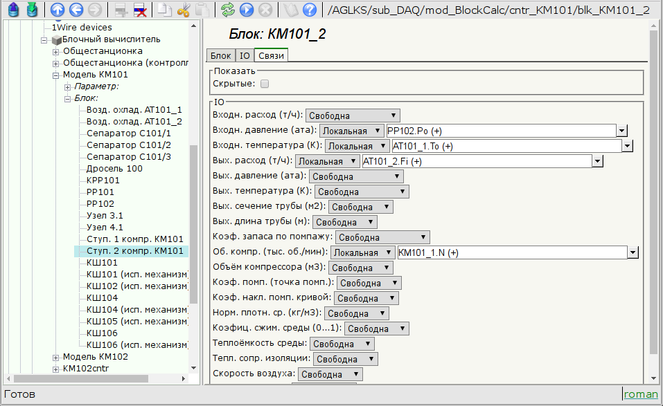

Для настройки собственного поведения в неочевидных ситуациях модулем предоставляется возможность настройки отдельных параметров посредством интерфейса управления OpenSCADA (рис. 3). Таковыми параметрами являются:
Страница конфигурации самого конфигуратора. (72 Кб)
Рис.3. Страница конфигурации самого конфигуратора.
