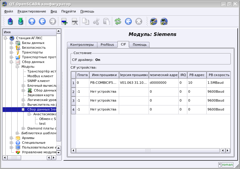

1. Коммуникационные контроллеры CIF
Драйвером плат семейства CIF поддерживается возможность установки до 4 CIF плат. С целью контроля за наличием плат в системе и возможности их конфигурации, модуль содержит форму контроля и конфигурации CIF-плат (рис.1).
Вкладка конфигурации CIF-плат. (90 Кб)
Рис.1. Вкладка конфигурации CIF-плат.

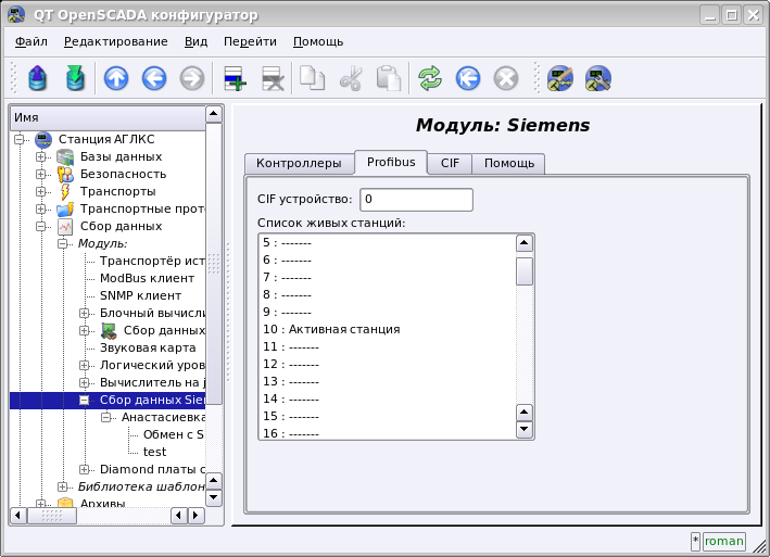

С помощью этой формы можно проконтролировать наличие коммуникационных процессоров, их конфигурацию, а также настроить параметры сети ProfiBus в виде PB адреса коммуникационного процессора и скорости шины ProfiBus. В другой вкладке модуля (рис.2) можно проконтролировать наличие различных станций в сети ProfiBus.
Вкладка мониторинга сети Profibus. (74 Кб)
Рис.2. Вкладка мониторинга сети ProfiBus.

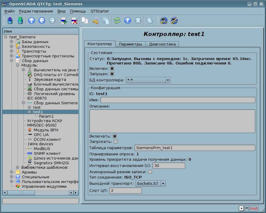

2. Объект контроллера источника данных
Для добавления источника данных создаётся и конфигурируется объект контроллера в системе OpenSCADA. Пример вкладки конфигурации объекта контроллера данного типа изображен на рисунке 3.
Вкладка конфигурации контроллера. (127 Кб)
Рис.3. Вкладка конфигурации контроллера.
С помощью этой вкладки можно установить:

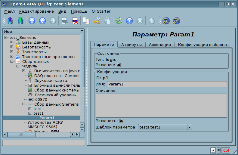

3. Объект параметра источника данных
Учитывая высокую интеллектуальность источников данных в лице промышленных контроллеров фирмы Siemens S7-200,300,400, объекты параметра выполняются на основе шаблонов. Данный подход позволяет не ограничиваться жёстким перечнем типов параметров, что ограничивает и возможности контроллеров, а предоставить возможность пользователю формировать нужные ему типы параметров самостоятельно или использовать библиотеки уже разработанных ранее типов параметров (шаблонов).
Исходя из этого, модуль предоставляет только один тип параметров — "Логический". Дополнительными конфигурационными полями параметров данного модуля (рис.4) является поле выбора шаблона параметра.
Вкладка конфигурации параметра. (81 Кб)
Рис.4. Вкладка конфигурации объекта параметра.

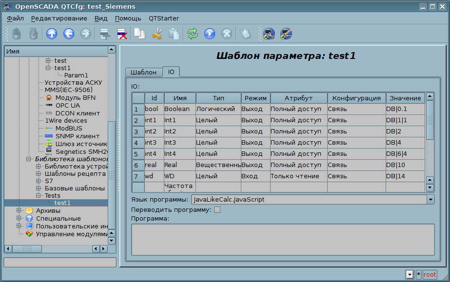

Для конфигурации шаблона параметра предоставляется соответствующая вкладка. Содержимое этой вкладки определяется конфигурацией шаблона, т.е формируются соответствующие ссылочные поля и поля установки постоянных.
Типы ссылок определяются типом параметра в шаблоне (Логический, Целый, Вещественный и Строковый) и определением значения ссылки (для групповых ссылок). Определение групповой ссылки в шаблоне записывается в формате: "{Имя ссылки}|{Смещение в БД}|{Размер значения}", где:
Имя ссылки — имя групповой ссылки. Все ссылки с одинаковым именем группируются и указываются как одна ссылка на БД или БД с указанным смещением.
Смещение в БД — имя смещения в блоке данных (БД). При указании только БД, при конфигурации шаблона, это смещение будет указанно для параметра, если же при конфигурации шаблона будет указано и смещение, то оба смещения будут суммироваться вместе. Такой подход позволяет обращаться к множеству структур в одном БД. Номер БД и смещение можно указывать в десятичной (3245) и шестнадцатеричной форме (0xCAD).
Размер значения — необязательное поле, которое определяет нестандартный размер значения в контроллере. Предусмотрены следующие размеры типов значений:
Целое: — 1 байт(знаковый), 2 байта(знаковый, по умолчанию) и 4 байта(знаковый).
Вещественное: — 4 байта(float, по умолчанию), 8 байт(double).
Логический: — всегда один байт (с указанием бита через точку - DB1.10.1).
Строка: — 10 байт(по умолчанию) и 1-200 можно указывать.

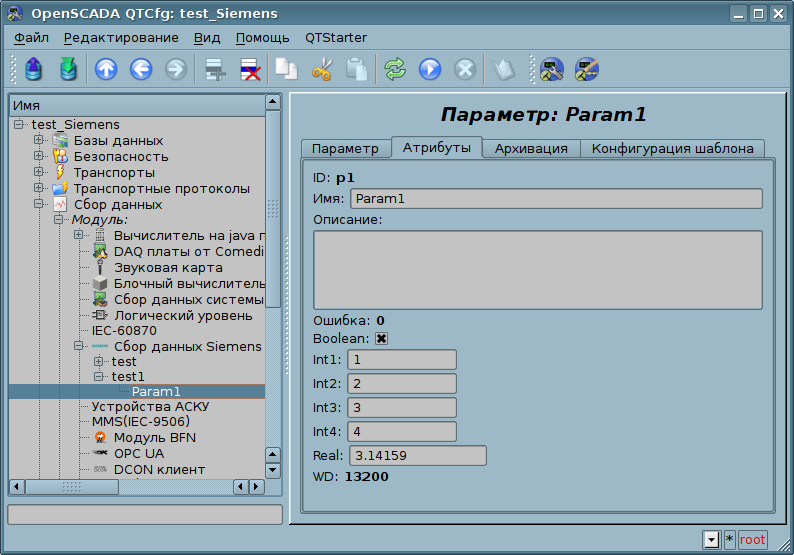

Наглядный пример общего процесса конфигурации параметра от шаблона и до значений приведен в рисунках от 5 до 8.

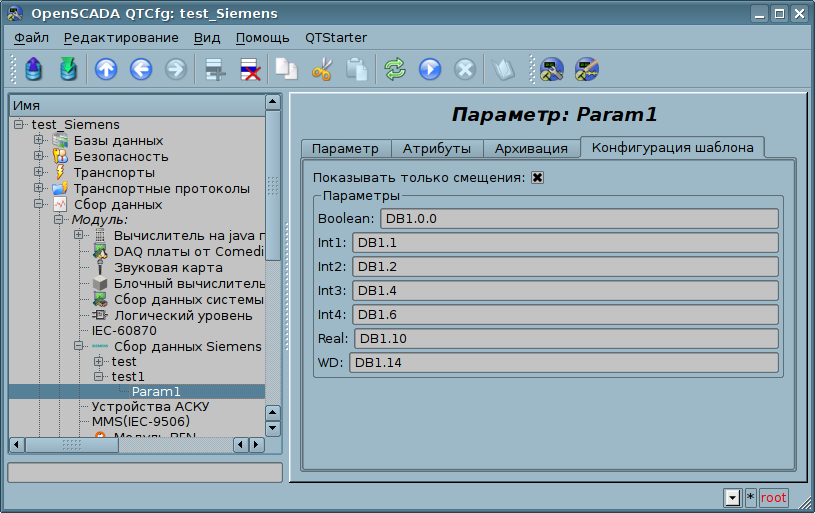

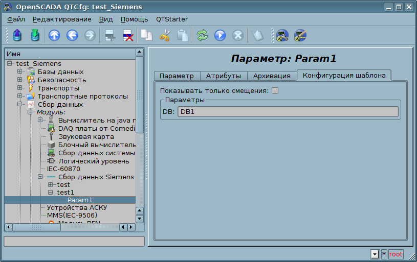

Пример шаблона с группированием. (103 Кб)
Рис.5. Пример шаблона с группированием.
Вкладка конфигурации шаблона параметра. (75 Кб)
Рис.6. Вкладка конфигурации шаблона параметра
Вкладка конфигурации шаблона параметра с указанием параметров по отдельности. (81 Кб)
Рис.7. Вкладка конфигурации шаблона параметра с указанием параметров по отдельности.
Значения параметра. (85 Кб)
Рис.8. Значения параметра.
