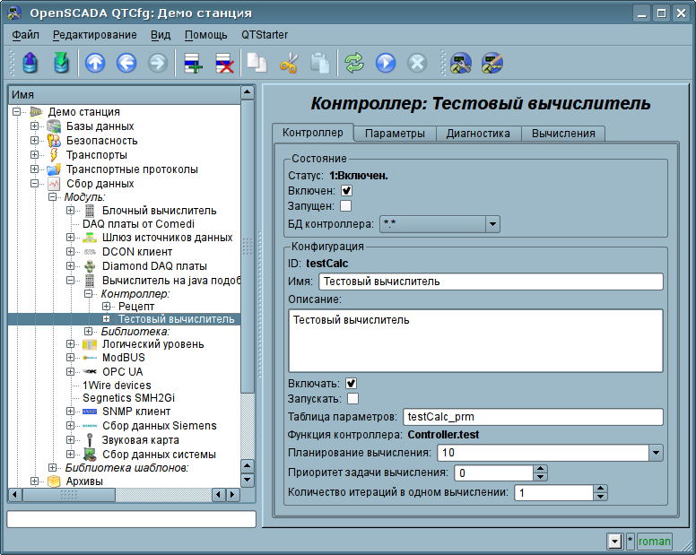

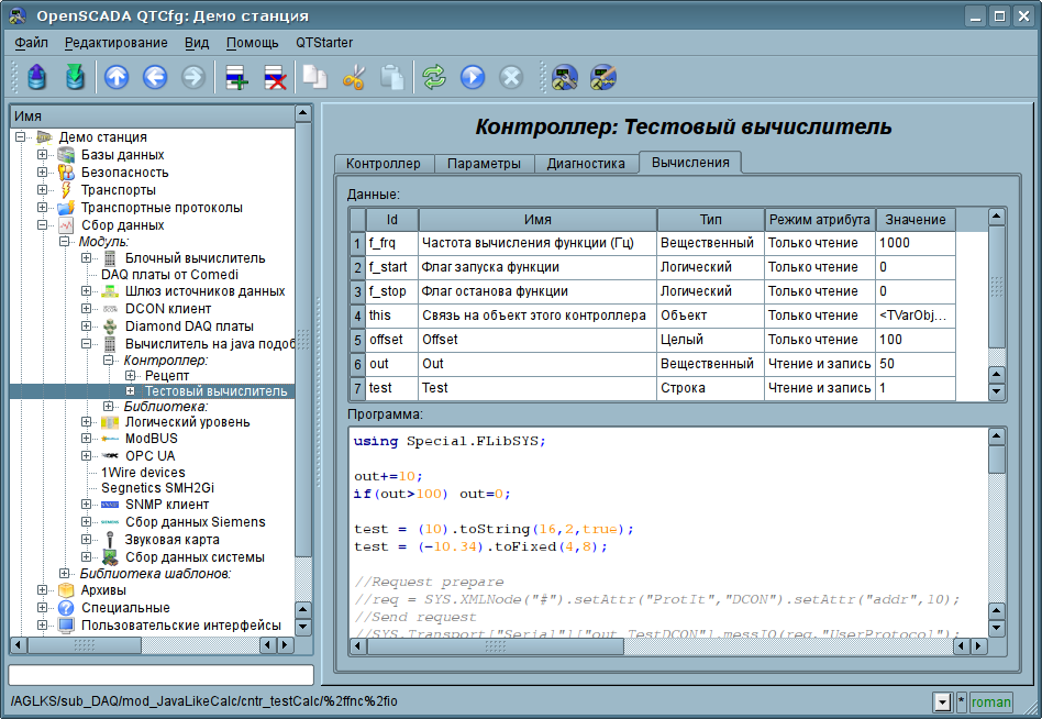

Вкладка "Вычисления" контроллера(Рис. 3) содержит параметры и текст программы, непосредственно выполняемой контроллером. Модулем предусмотрена обработка ряда специальных параметров, доступных в программе контроллера:
Вкладка «Вычисления» контроллера. (137 Кб)
Рис.3. Вкладка "Вычисления" контроллера.
