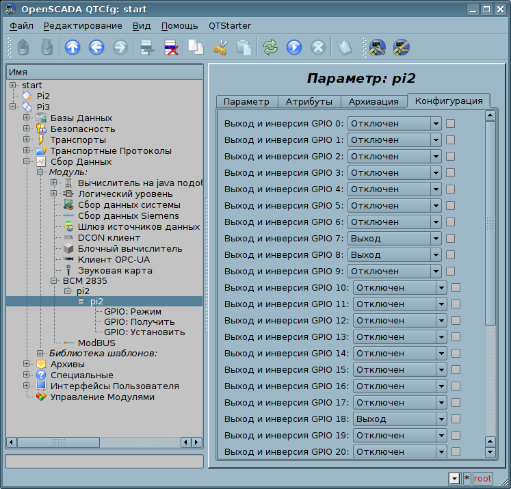

Вкладка "Конфигурация" объекта параметра. (159 Кб)
Рис.4. Вкладка "Конфигурация" объекта параметра.
