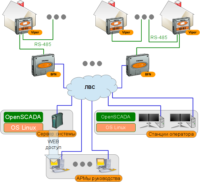

Сбор и представление данных птичного хозяйства реализован на выделенном сервере, станции диспетчера и рабочих местах руководства:
Интерфейс визуализации в общем представлен несколькими объектами сигнализации в составе:
Предусмотрена возможность расширения интерфейса визуализации путём добавления новых птичников в объекты сигнализации и на главную мнемосхему путём копирования существующего птичника. Полученная информационная структура птичного хозяйства представлена на рисунке 1.
Структура птичного хозяйства. (80 Кб)
Рис. 1. Структура птичного хозяйства.

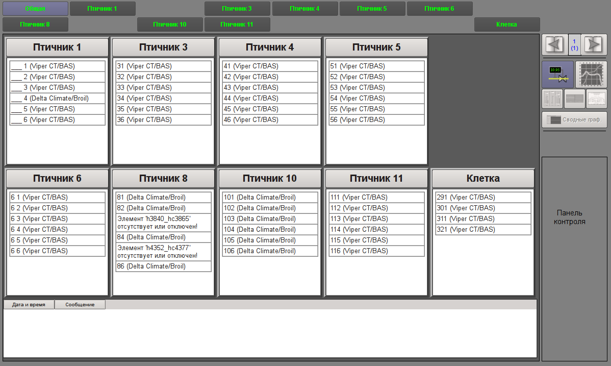

Общий интерфейс оператора представлен на рисунке 2.
Общий интерфейс оператора. (88 Кб)
Рис. 2. Общий интерфейс оператора.
Сверху общего интерфейса представлены кнопки выбора объекта сигнализации с общим кадром и кадрами отдельных птичников. При наличии нарушения подсвечивается соответствующая птичнику кнопка объекта сигнализации, что позволяет оператору перейти к птичнику с проблемой и быстро её локализовать.
Справа вверху изображены кнопки перелистывания между кадрами в рамках одного объекта сигнализации. Под кнопками перелистывания располагаются кнопки видов отображения, где оператор может выбрать мнемосхемы, графики, документы и т. д. Под кнопками смены видов отображения располагается область панели управления, где, могут отображаться панели управления параметром, графиком, документом и т. д., в зависимости от выбранного контекста управления.
В центре общего интерфейса располагается область кадров отображения, вариации которых рассмотрены ниже.

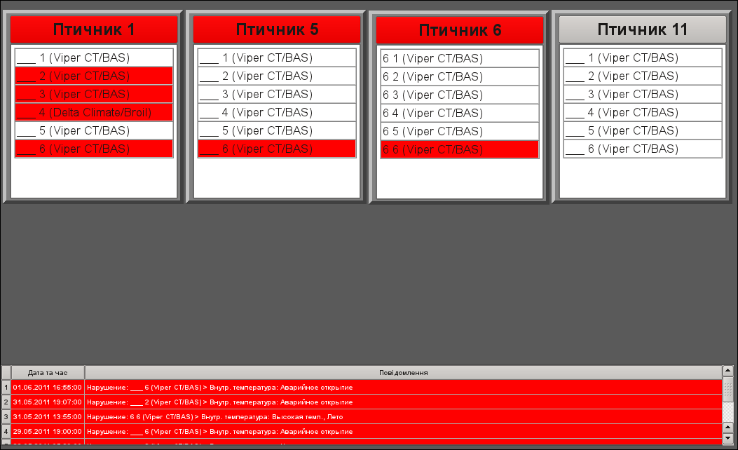

2.1. Кадр сводной информации
Кадр, в виде блоков отдельных птичников, содержит состояния нарушений по каждому помещению птичника и нарушение по птичнику в целом (рис.3). По нажатию на кнопку состояния птичника можно перейти на кадр детализации нарушений и данных по отдельно-взятому птичнику. Снизу кадра сводной информации приведена таблица с общим перечнем нарушений по птичному хозяйству. Согласно изображению ниже присутствуют нарушения в помещениях 2-4, 6 птичника 1.
Кадр сводной информации. (47 Кб)
Рис. 3. Кадр сводной информации.

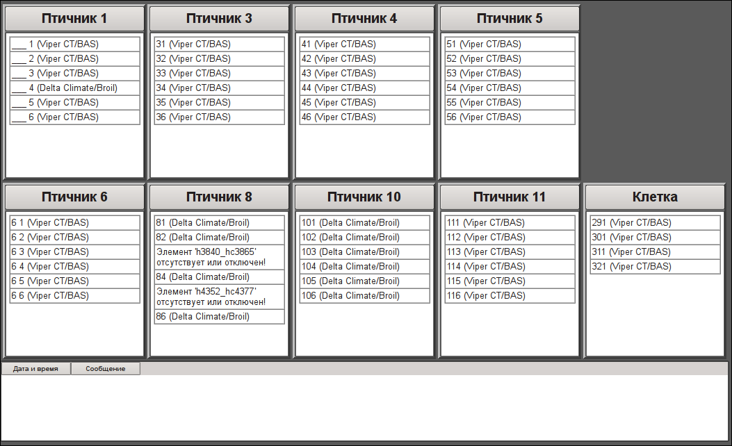

На рисунке 4 представлен кадр общего объекта сигнализации Ярославского Бройлера на текущее время, где нет нарушений.
Кадр сводной информации, текущий. (65 Кб)
Рис. 4. Кадр сводной информации, текущий.
