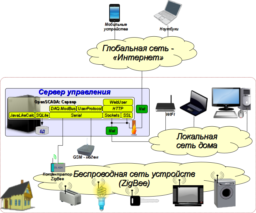

Структурная схема системы домовой автоматики приведена на рис.1.
Структура (202 Кб)
Рис. 1. Структурная схема системы домовой автоматики.
Для управления различным оборудованием жилого дома был разработан концентратор и выстроена беспроводная сеть ZigBee из устройств управления оборудованием. Общий контроль оборудованием, а также предоставление пользовательского Web-интерфейса и иные способы уведомления осуществляются выделенным сервером домовой автоматики. Концентратор сети ZigBee при этом подключается к серверу посредством интерфейса RS-232 и протокола ModBus/RTU. Нарушения в области контроля автоматики высылаются пользователю в виде SMS-уведомлений через подключенный GSM-модем.
Контроллер беспроводной связи имеет следующие технические характеристики:
GSM-модуль обладает следующими техническими характеристиками (Siemens TC65):
Аппаратная часть сервера:

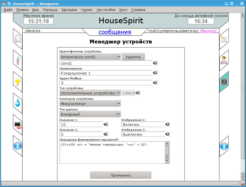

2.2. Менеджер устройств
Менеджер устройств доступен только суперпользователю и формирует форму редактирования (рис.2), добавления и удаления устройств двух типов: бинарный и десятичный.
Менеджер устройств. (99 Кб)
Рис. 2. Менеджер устройств.
Создаваемые устройства непосредственно помещаются в список атрибутов параметра конкретно взятой подсистемы контроллера «ZigBee» модуля источника данных "ModBus" (/sub_DAQ/mod_ModBus/cntr_ZegBee/). Формат записи атрибута имеет вид:
Кроме непосредственно датчиков осуществляется конфигурация и формирование нарушений в виде текста процедуры. Программа формирования помещается в атрибут «var» параметра контроллера нарушений /sub_DAQ/mod_JavaLikeCalc/cntr_alarms/prm_rules. Атрибут «var» содержит XML дерево вида:
<ALARMS>
  <it id = "temperature.cond1">
    if(x&lt;10) err = &quot;Низкая температура: &quot;+x+&quot; &lt; 10&quot;;
  </it>
</ALARMS>

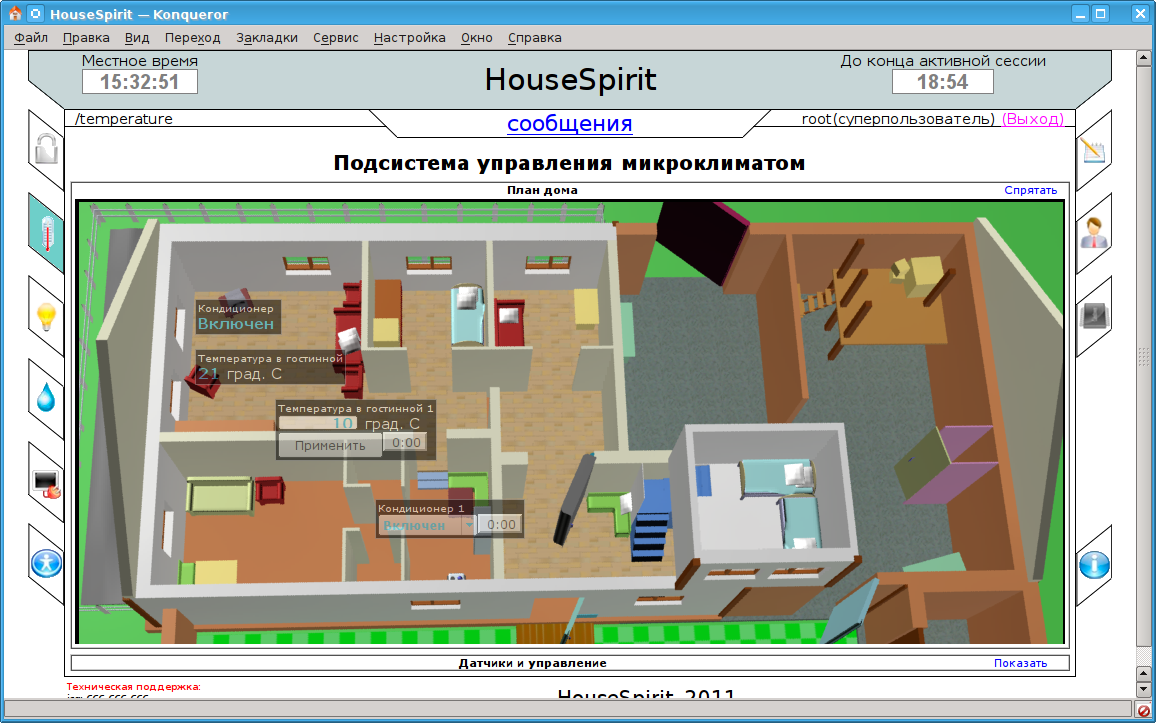

2.3. Подсистемы
Все подсистемы визуализации обслуживаются скриптом /sub_DAQ/mod_JavaLikeCalc/lib_web/devMon. В этом скрипте осуществляется обработка запросов от скрипта динамической визуализации Web-браузера и передача ему данных об устройствах подсистемы, необходимых для визуализации (рис.3). Данные об устройствах передаются в соответствии с правами доступа вошедшего пользователя.
Управление подсистемой. (360 Кб)
Рис. 3. Управление подсистемой.
Конфигурация датчиков читается из параметра, соответствующего подсистеме, контроллера «ZigBee» (/sub_DAQ/mod_ModBus/cntr_ZegBee). Значения читаются и записываются в атрибуты датчиков этих параметров или через контроллер отложенного управления.
Задача контроллера «ZigBee» исполняется с периодом 1 секунда, в процессе чего осуществляется запрос текущих значений всех сконфигурированных датчиков. Запись значений осуществляется по факту модификации независимо от задачи периодического опроса или через контроллер отложенного управления, в случае установки ненулевого времени таймера.
Связь контроллера «ZigBee» осуществляется через последовательный исходящий транспорт /sub_Transport/mod_Serial/out_ZegBee.

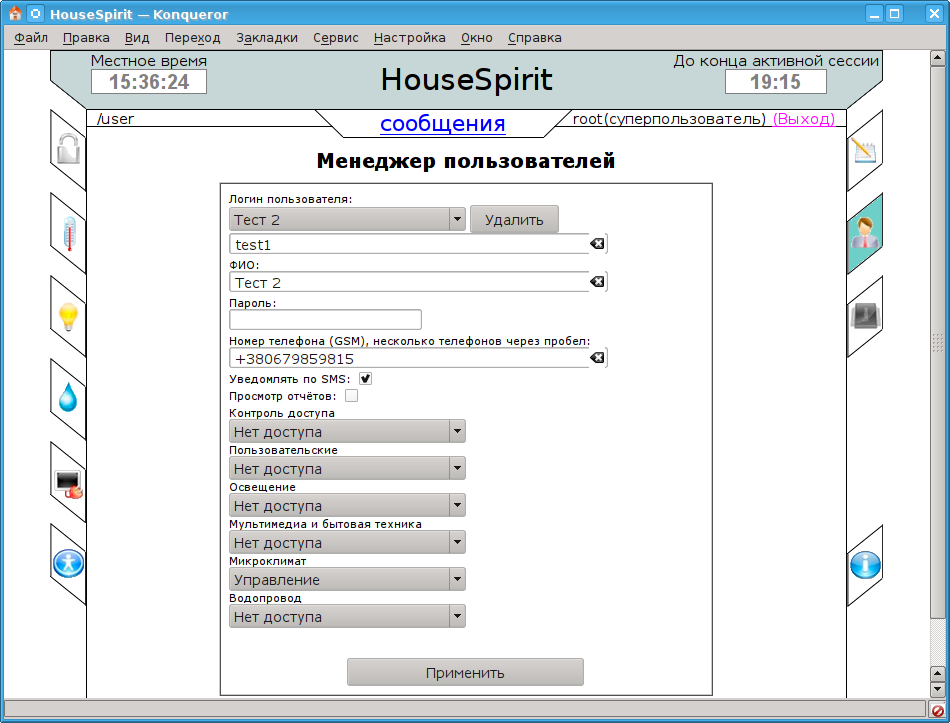

2.4. Менеджер пользователей
Менеджер пользователей (рис.4) предназначен для создания, удаления и редактирования учётных записей обычных пользователей.
Менеджер пользователей. (97 Кб)
Рис. 4. Менеджер пользователей.
Пользователи условно делятся на администраторов и простых пользователей. Идентификация пользователя как администратора, в системе OpenSCADA, осуществляется включением его в группу «WebRoot» (/sub_Security/grp_WebRoot). Обычный пользователь включается в группу «Web» (/sub_Security/grp_Web).
В системе OpenSCADA у каждого пользователя (/sub_Security/usr_test1/) есть текстовое поле описания, которое, в данном случае, служит для хранения его специализированных параметров в виде:
TEL: +380679859815
SMS: true
Report: false
sub_access: --
sub_friend: --
sub_light: --
sub_tech: --
sub_temperature: rw
sub_water: --
В случае с администратором записи прав доступа к подсистемам отсутствуют, но присутствуют общесистемные параметры вроде времени жизни сеанса (/sub_Protocol/mod_HTTP).

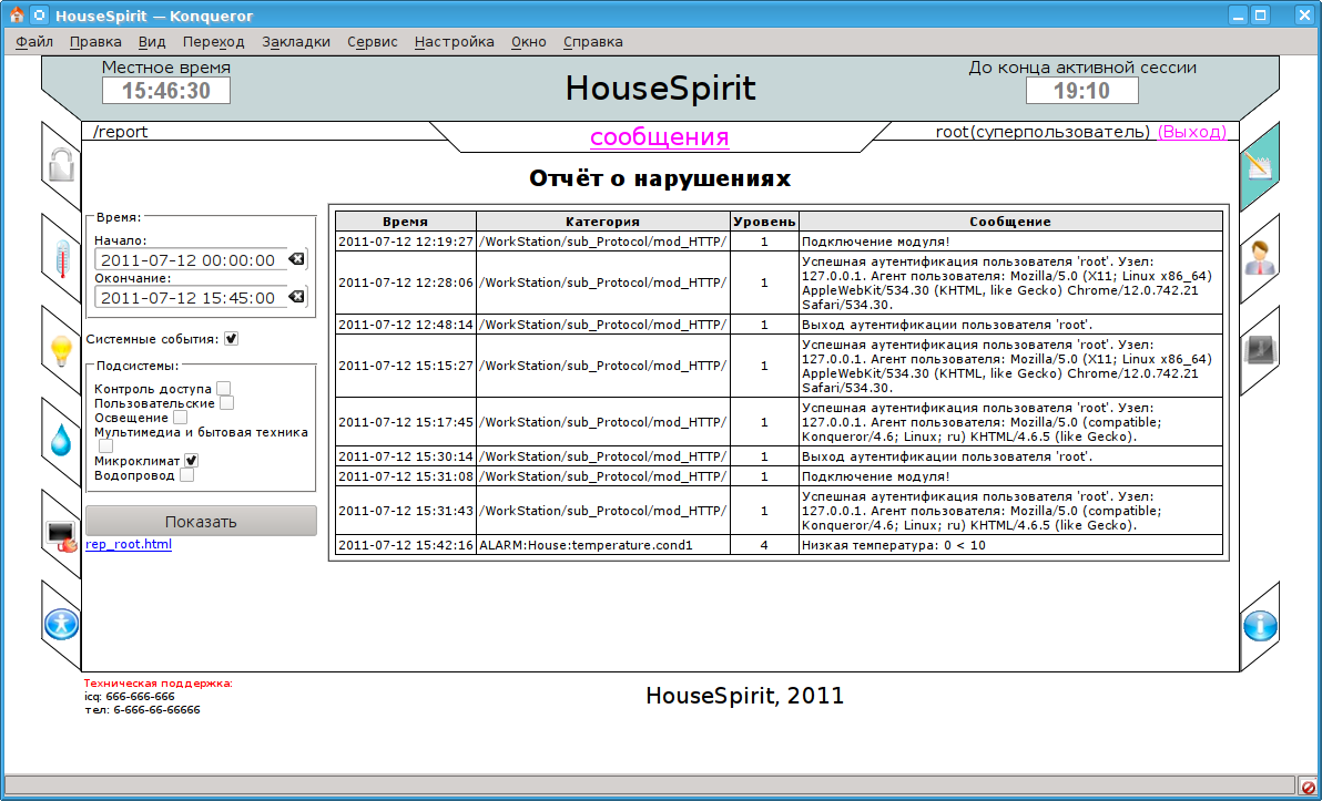

2.6. Отчёты
В формировании отчёта указывается временной диапазон и выбираются типы сообщений. Предусмотрена генерация сообщений для типов:
Протокол формируется в виде таблицы (рис.6) с временем, категорией, уровнем и сообщением нарушения, которая также записывается в отдельный файл отчёта, в последствии доступный по ссылке для отдельного открытия.
