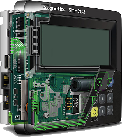

SMH2Gi
Свободнопрограммируемый панельный контроллер "SMH2Gi" представляет собой высокоинтегрированную вычислительно-управляющую систему на базе процессора iMx27 с ядром ARM926EJ-S от фирмы Сегнетикс. Адаптация и сборка OpenSCADA для этого контроллера понадобилась в рамках проекта создания VacuumProcUnit автоматизированной системы управления вакуумной технологической установки.
Все материалы по сборке программного окружения с OpenSCADA и готовые сборки для панельного контроллера можно получить по ссылке: ftp://ftp.oscada.org/OpenSCADA/PLC/Segnetics-SMH2Gi
SMH2Gi (259 Kb)
Панельный контроллер поставляется производителем оборудования с предустановленным программным окружением на основе Linux™ и собственной средой исполнения контроллера "SMLogix".
