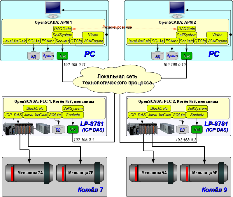

Структурную схему САУ мельницами отдельного котлоагрегата (К8) изображено на рисунке 2, и рисунке 3 (в составе решений автоматизации ООО НИП "ДІЯ" и общей сети), составными узлами которой являются два шкафа: контролера ШУ 7, 8, 9 (на ЦТЩ) и ШПЧ (в неоперативном контуре котла №7, 8, 9); и станции автоматизированного рабочего места оператора АРМ1 и АРМ2.
Структурная схема САУ. (182 Кб)
Рис. 2. Структурная схема САУ.
Рис. 3. Структурная схема САУ в составе решений автоматизации ООО НИП "ДІЯ" и общей сети.
Исходя из приведенной выше структуры, САУ состоит из объекта автоматизации — Мельницы, контроллеров управления мельницами (ШУ 7, 8 и 9), преобразователей частоты (ШПЧ 7, 8 и 9), а также двух автоматизированных рабочих мест (АРМ 1 и АРМ 2). Каждый из контролеров САУ ШБМ независимо управляет мельницами отдельного котлоагрегата. Так, контролер ШУ7 управляет мельницами котлоагрегата 7, ШУ8 — мельницами котлоагрегата 8, а ШУ9 — мельницами котлоагрегата 9. Связь с преобразователями частоты (ПЧ) осуществляется исключительно физическими сигналами, в случае с САУ ШБМ 7 и 9, а также по интерфейсному каналу RS-485 и протоколу ModBus/RTU, в случае САУ ШБМ 8.

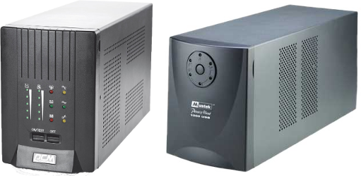

2.3. ИБП
Для обеспечения бесперебойного питания ПЛК и АРМов, применены источники бесперебойного питания (ИБП) PowerCom SKP 1000, для САУ ШБМ 8, и Mustek PowerMust 1000, для САУ ШБМ 7,9 (рис.6).
ИБП PowerCom SKP 1000 и Mustek PowerMust 1000. (133 Кб)
Рис. 6. ИБП PowerCom SKP 1000 и Mustek PowerMust 1000.
Характеристики использованных ИБП:
Параметр PowerCom SKP 1000 Mustek PowerMust 1000
Тип архитектуры Линейно-интерактивный
Количество розеток 6 3
Выходная мощность 1000 ВА / 600 Вт
Диапазон входной мощности при работе от сети 220 В, 230 В, 240 В, ±25%, 1-фазное 162 - 290 В
Время работы при полной нагрузке 30 минут (реально 48 минут при нагрузке 100W) 15-20 минут
Импульсная защита, Дж 320 Джоулей 2мс -
Тип использованной батареи 2 x 7А*часов-12В, "горячая замена", свинцово-кислотная, герметичная, не требует обслуживания, с увеличенным временем работы (реально обеспечивает ёмкость всего 104Вт*часов, вместо типичной 170Вт*часов) 2 x 7А*часов-12В, "горячая замена", свинцово-кислотная, герметичная, не требует обслуживания
Время заряда батареи, часов 4 (до 90% от полной ёмкости) 6 (до 90% ёмкости)
Габариты 140 х 380 х 210
Вес 13.9 кг
Кривая выхода, от батареи Почти правильная синусоида Модифицированная синусоида, фактически импульсы
Для подключения ИБП САУ ШБМ 7,9 использовано RS-232 (COM2) интерфейс контроллера, посредством которого связь осуществляет NUT с участком конфигурации в файле "/etc/nut/ups.conf":
Для подключения ИБП САУ ШБМ 8 использовано USB интерфейс контроллера, посредством которого связь осуществляет NUT с участком конфигурации в файле "/etc/nut/ups.conf":
Создание исключительного файла устройства "/dev/powercom" и перегрузка драйвера NUT в случае переподключений осуществляется строкой в файле UDEV "/etc/udev/rules.d/90-nut-usbups.rules":

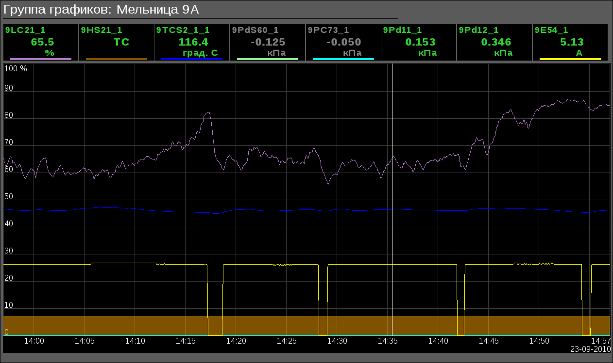

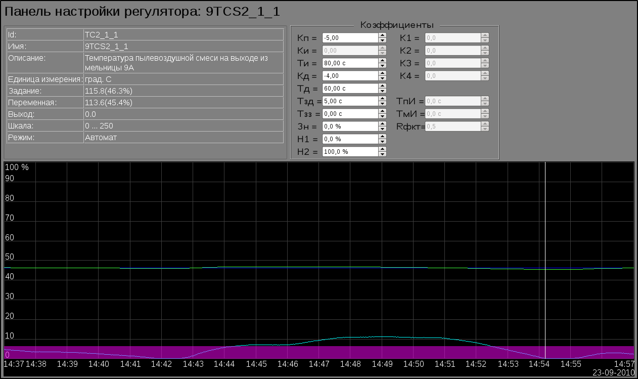

Для предварительной обработки аналоговых сигналов после АЦП модуля аналогового ввода контроллера создан шаблон параметров с функциями:
На основе данного шаблона созданы дополнительные шаблоны:
Для группировки и обработки дискретных сигналов создан шаблон дискретного параметра, который позволяет:

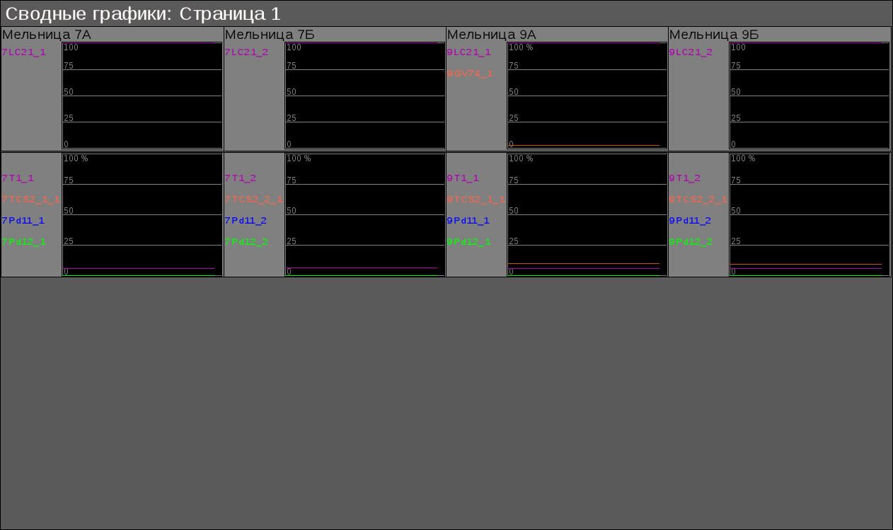

Отдельно ко всему интерфейсу могут быть привязаны сводные графики.

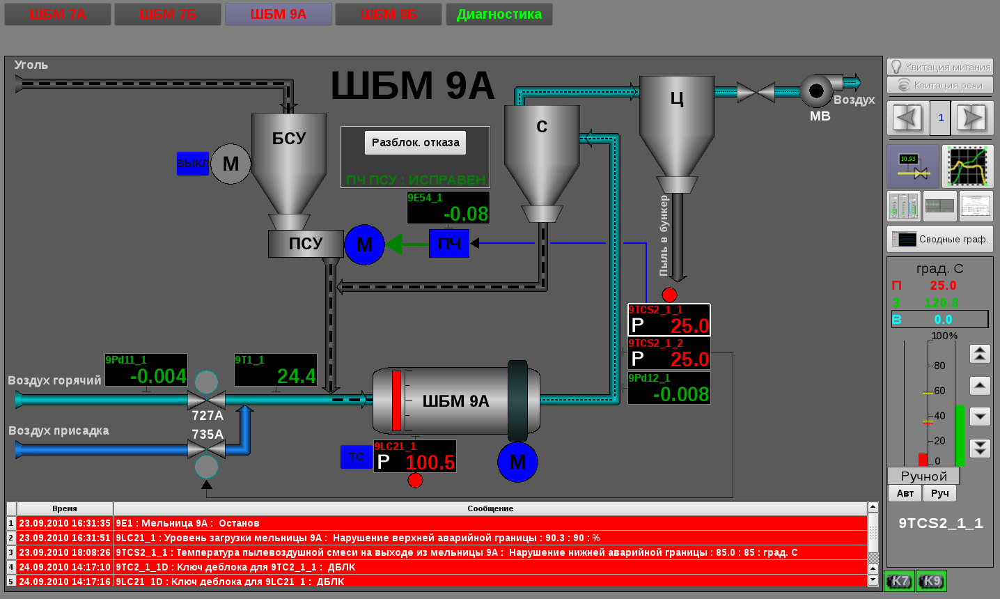

4.1. Мнемосхемы

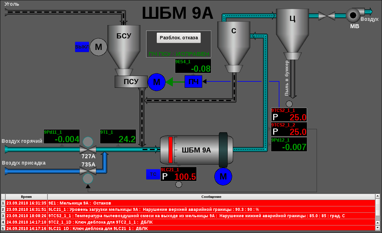

Окно мнемосхемы вызывается по нажатию соответствующей кнопки типа отображения и предназначено для:
САУ в целом представлена мнемокадрами, один на объект сигнализации: "Общий" (рис. 10), "ШБМ 7А", "ШБМ 7Б", "ШБМ 8А" (рис. 9), "ШБМ 8Б", "ШБМ 9А", "ШБМ 9Б", "Непр. продувка" (рис. 11), "Диагностика" (рис. 12). Также для проекта созданы два собственных диалога калибровки уровня (рис. 13) и настройки алгоритмов оптимизации (рис.14).
Рис. 9. Мнемосхема "Мельница 8А".
Рис. 10. Мнемосхема "Общий".
Рис. 11. Мнемосхема "Непрерывная продувка".

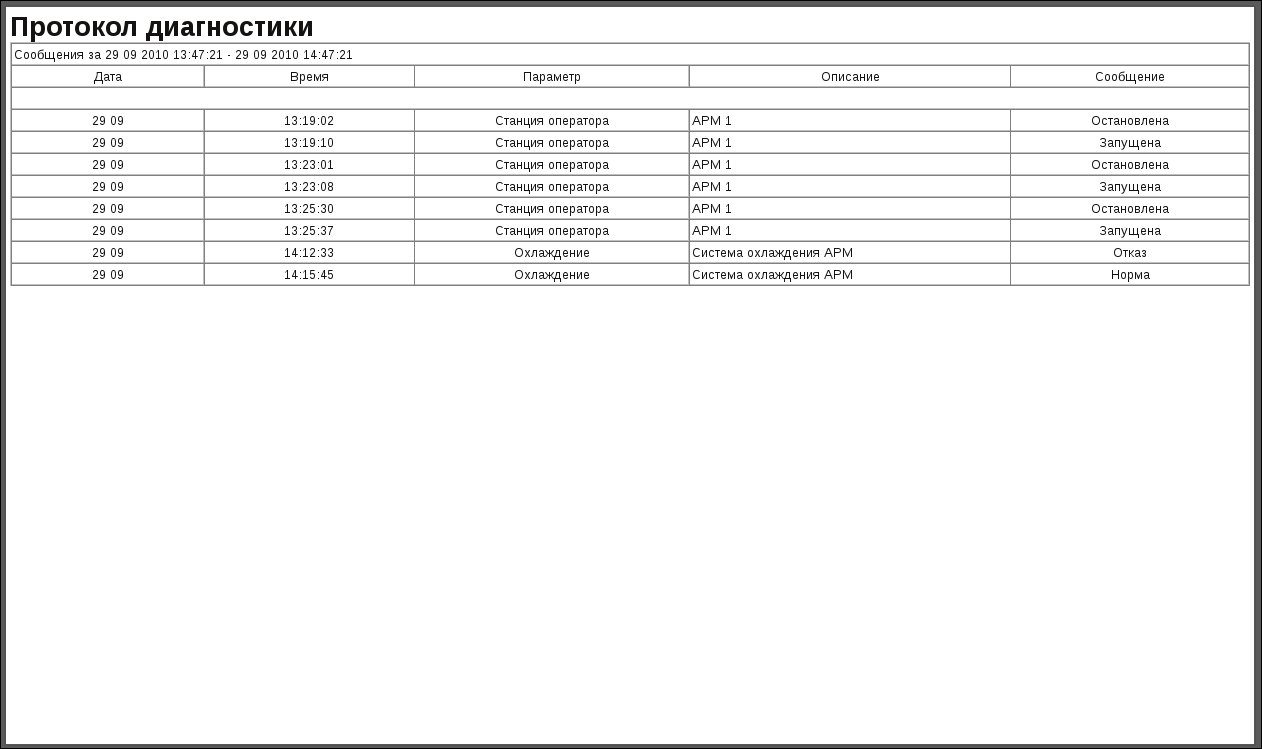

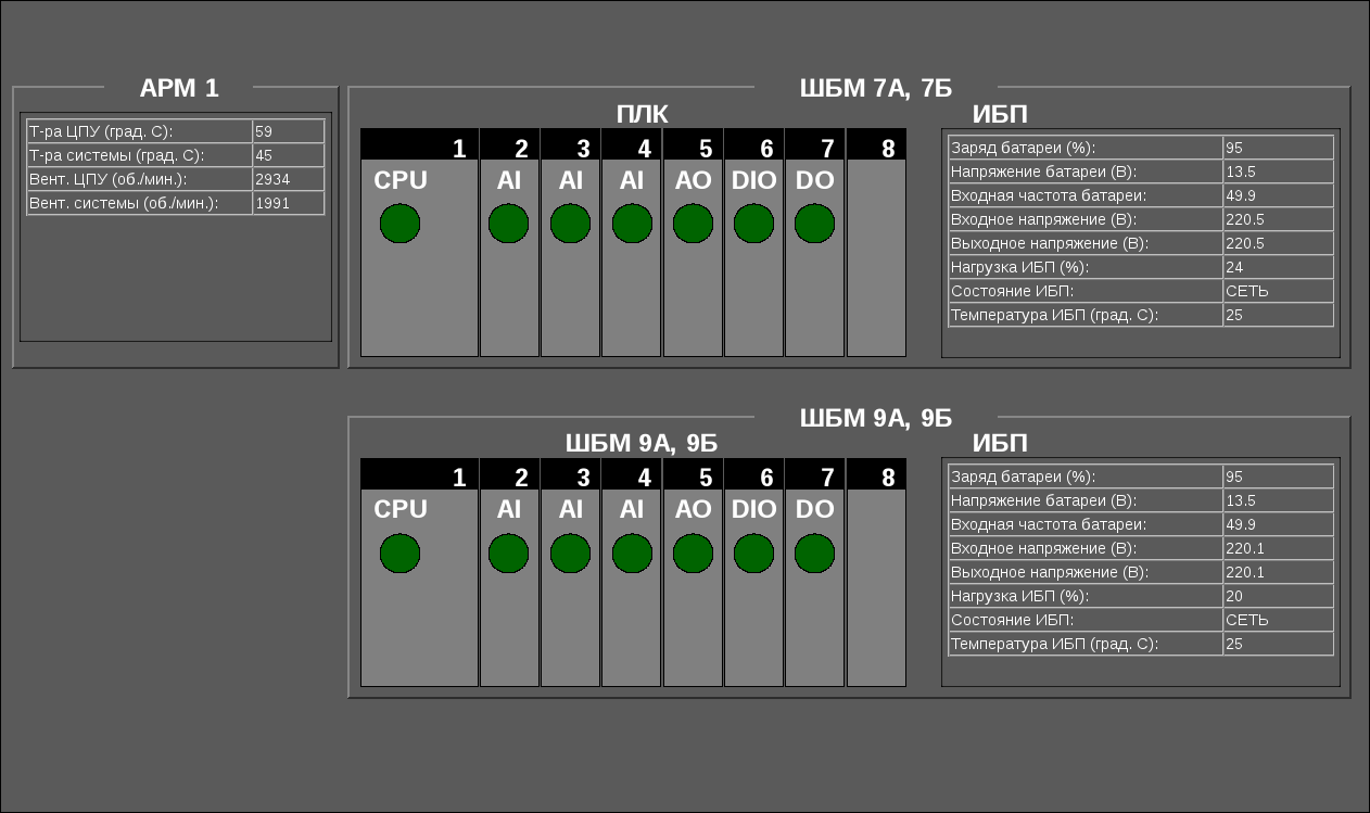

Рис. 12. Мнемосхема "Диагностика".

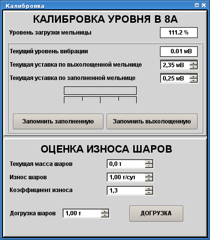

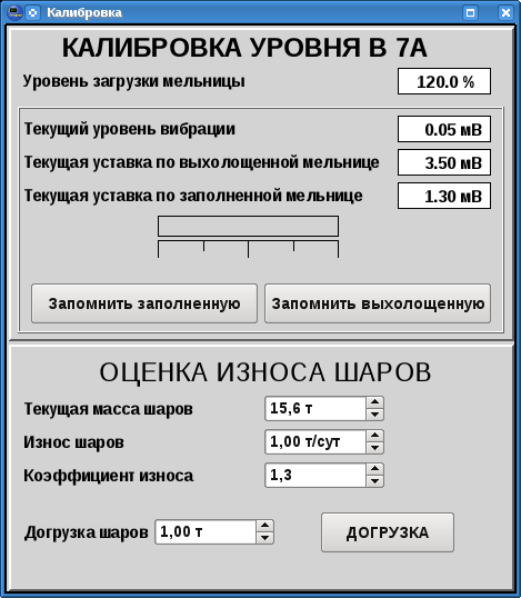

Диалог "Калибровка уровня". (28 Кб)
Рис. 13. Диалог "Калибровка уровня".

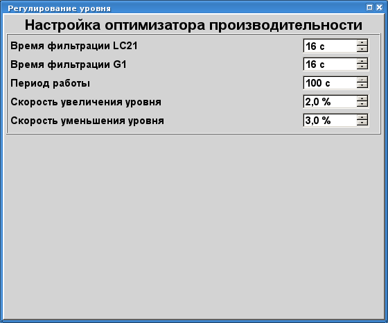

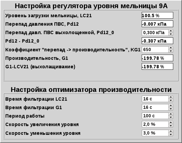

Диалог "Настройка алгоритмов оптимизации". (21 Кб)
Рис. 14. Диалог "Настройка алгоритмов оптимизации".

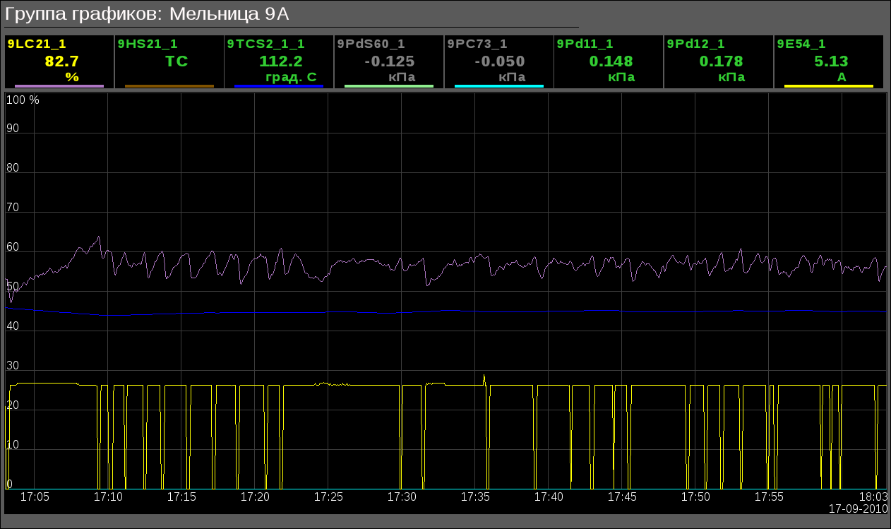

Рис. 15. Группа графиков "Мельница 8А".

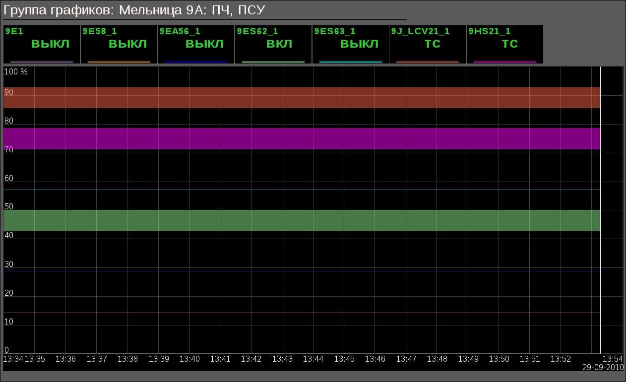

Рис. 16. Группа графиков "Мельница 8А: ПЧ, ПСУ".

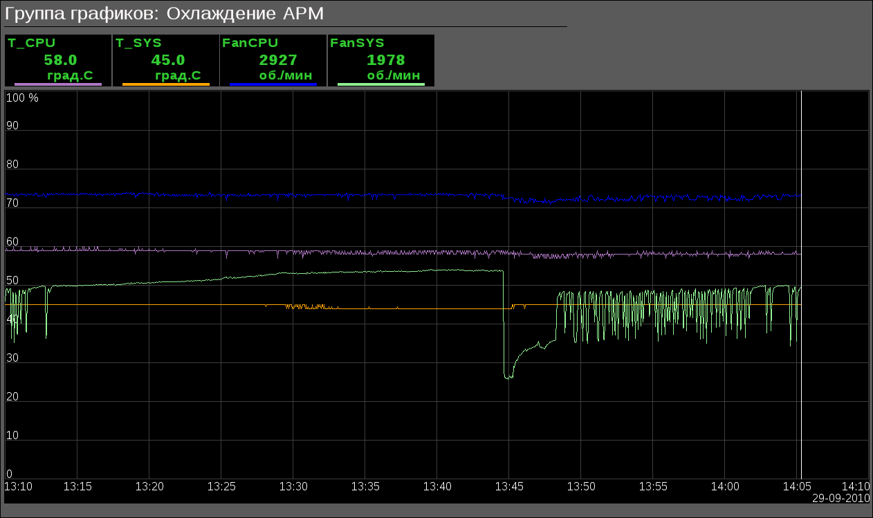

Рис. 20. Группа графиков "Диагностика АРМ".

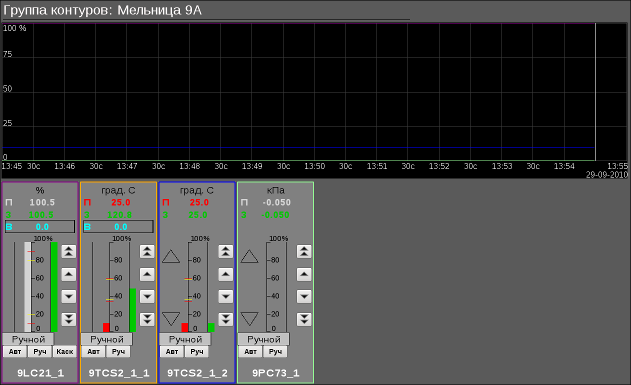

4.3. Контура параметров
Видеокадр "Группы контуров" вызывается по нажатию соответствующей кнопки типа отображения и предназначен для отображения нескольких окон управления (регуляторов-контуров, ключей деблока, двигателей и др.) в одном видеокадре, что обеспечивает удобство наблюдения за параметрами и оперативного вмешательства.
Предусмотрена только одна группа контуров на каждую мельницу, как на рисунке 22 для мельницы 8А.
Рис. 22. Группа контуров "Мельница 8А".

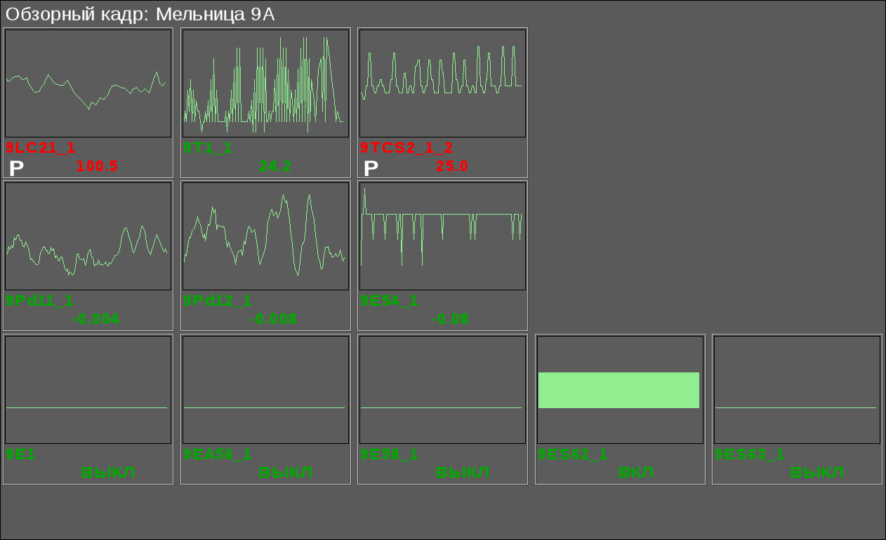

4.4. Обзорный кадр
Окно обзорного кадра вызывается по нажатию соответствующей кнопки типа отображения и предназначено для:
Предусмотрен только один обзорный кадр на каждую мельницу, как на рисунке 23 для мельницы 8А.
Рис. 23. Обзорный кадр "Мельница 8А".
4.5. Cводные графики
Окно кадра сводных графиков вызывается по нажатию соответствующей кнопки типа отображения и предназначено для концентрированного, в целом, просмотра тенденции параметров в виде графиков (до 80). Группа сводных графиков не соотносится с конкретным объектом сигнализации, а принадлежит интерфейсу в целом.
Предусмотрен только один кадр сводных графиков на весь интерфейс (рис. 24).
Рис. 24. Кадр сводных графиков "Страница 1".

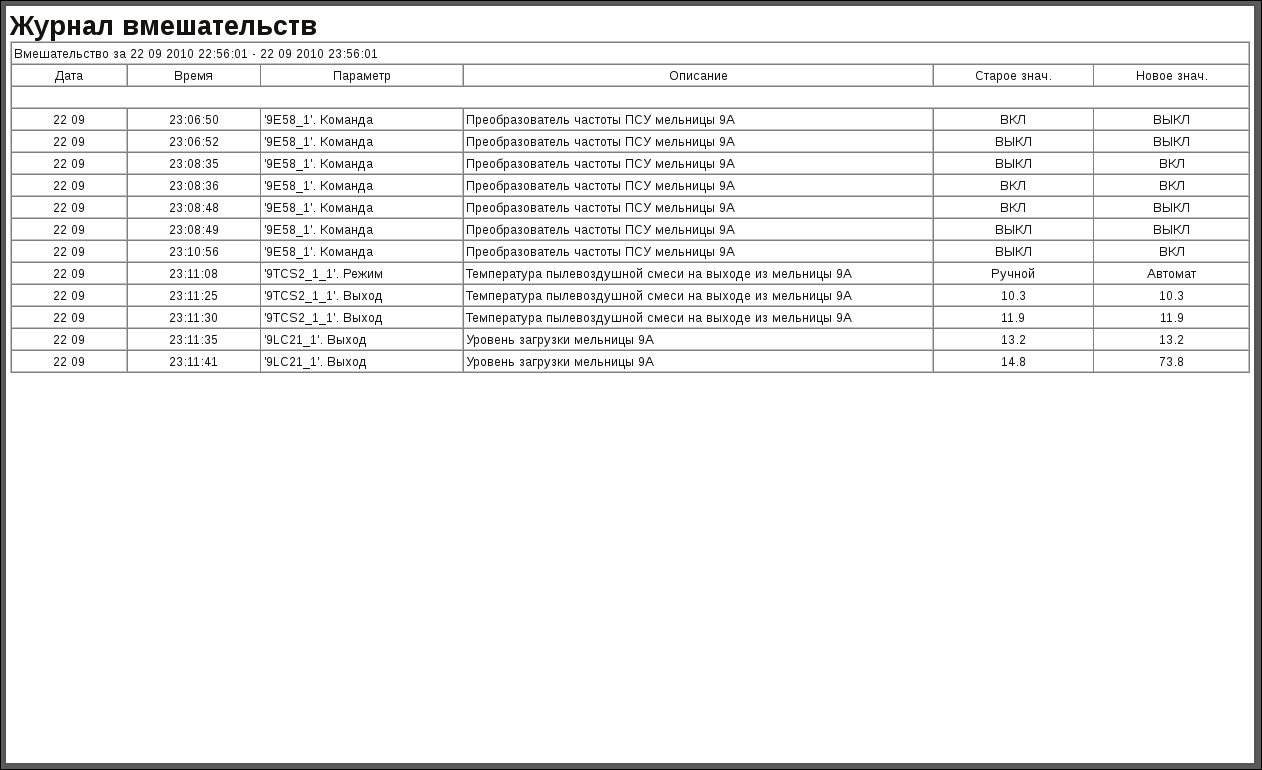

4.6.1. Журнал вмешательств
Журнал вмешательств (рис. 25) предназначен для просмотра действий оператора, производимых с данного АРМ (изменения состояния ключей деблока, режимов, коэффициентов настройки регуляторов и т.д.).
Рис. 25. Журнал вмешательств.

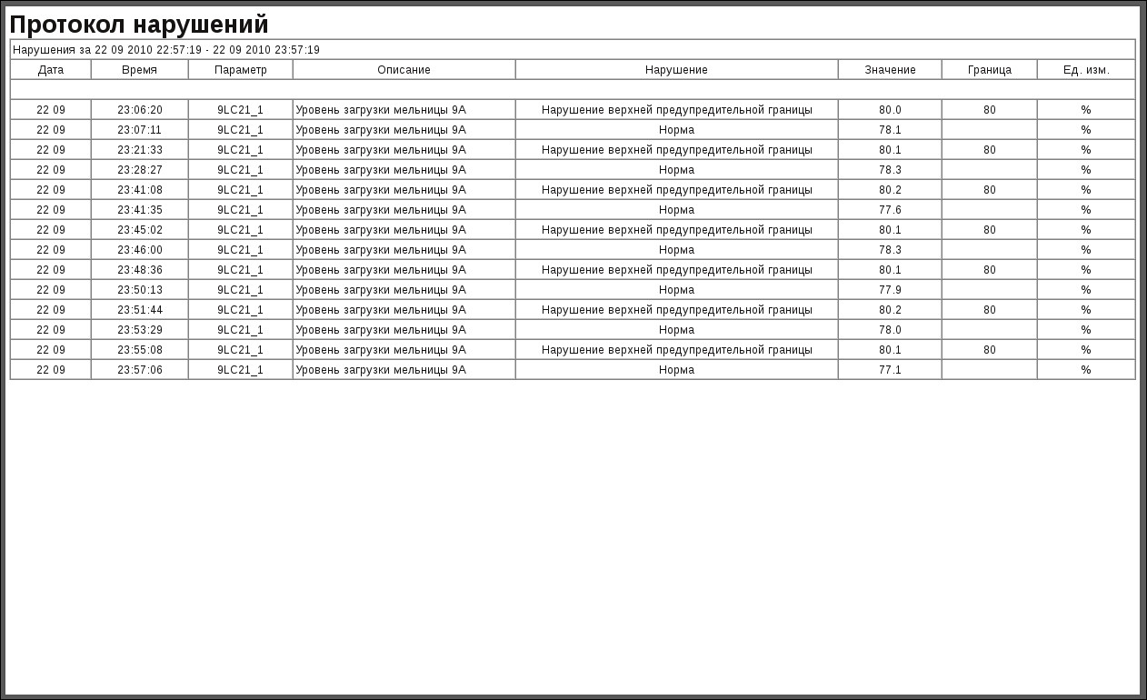

4.6.2. Протокол нарушений
Протокол нарушений (рис. 26) предназначен для просмотра нарушений по выбранному объекту сигнализации (нарушение параметром регламентных границ, недостоверность параметра, диагностика параметра и т.д.).
Рис. 26. Протокол нарушений.

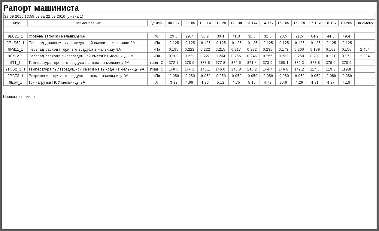

4.6.3. Рапорт машиниста
Рапорт машиниста (рис. 27) предназначен для формирования отчёта измеренных параметров за смену с интервалом в 1 час.
Рис. 27. Рапорт машиниста.

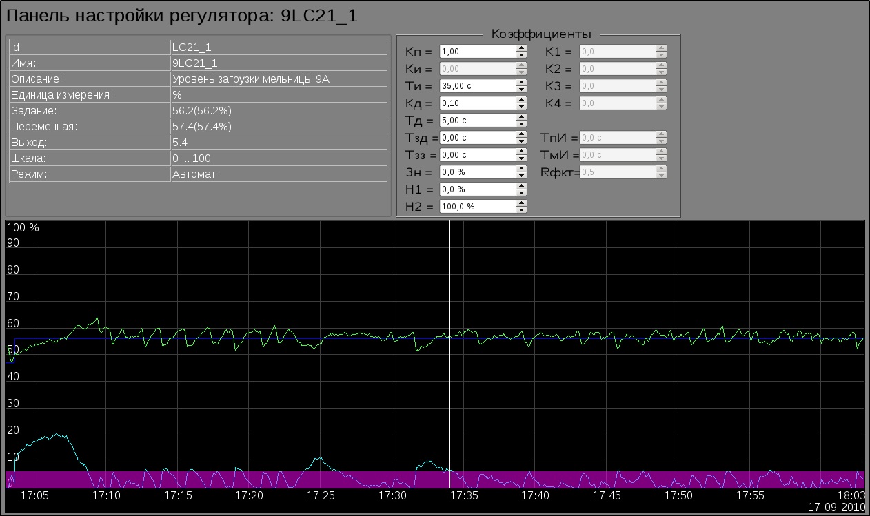

Рис. 30. Управление мельницей по нагрузке на панели настройки регулятора.
