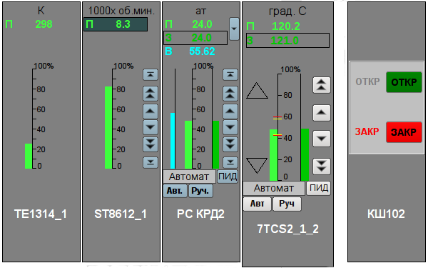

1. Аналоговый параметр (anShow)
Элемент, представленный на рис. 1, служит для отображения текущего значения аналогового параметра и режима регулятора, если параметр является таковым. Также этот элемент генерирует сигнализации (alarms) по соответствующим уставкам параметра.
Виджет "Отобр аналог" в режиме разработки (2 Кб) Виджет "Отобр аналог" в режиме исполнения (2 Кб)
Рис.1. Виджет "Отобр. аналог." в режиме разработки и исполнения (слева направо).

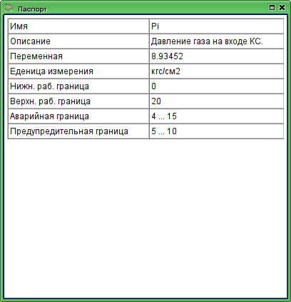

В режиме исполнения для параметра можно получить паспорт путём нажатия правой клавиши мыши на поле виджета. В паспорте будут представлены все свойства параметра. При нажатии левой клавишей мыши в область виджета справа появится панель управления параметром, а выбор данного виджета будет отображаться мигающей рамкой.

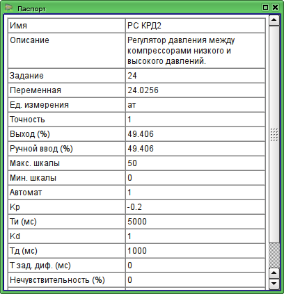

Каждое действие на этой панели управления (смена задания ПИД регулятора, изменение состояния дискретного параметра...) регистрируется в журнале (протоколе) вмешательств посредством генерации соответствующих сообщений.
Для любого отображаемого или управляемого параметра можно получить паспорт в режиме исполнения путём нажатия правой клавиши мыши на поле контура. В паспорте будут представлены все свойства параметра.

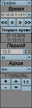

7. Элемент группы графиков (ElViewGraph)
Элемент, представленный на рис. 11, служит для создания групп графиков. Элемент содержит информацию о параметре, режим регулятора, если параметр является таковым, единицы измерения аналогового параметра, а также цвет, соответствующий параметру тренда.
Виджет "Элемент группы графиков" в режиме разработки (2 Кб)
Рис.11. Виджет "Элемент группы графиков" в режиме разработки.

13. Паспорт (cntrPasp)
Элемент, представленный на рис. 23, служит для отображения паспорта параметра: детальной информации, включающей шифр, описание, единицы измерения, аварийные границы и т.д. Документ формируется полностью динамически.
Использование - разработка
Данный элемент должен помещаться в логический контейнер панелей дерева проекта. В режиме редактирования этот виджет представляет из себя пустой "Документ", поэтому приведен только снимок экрана с этим виджетом в режиме исполнения проекта. Связывание с параметром осуществляется динамически при вызове из элементов представления данных параметра.
Использование - исполнение
Вызов паспорта осуществляется из элементов представления данных параметра, например: по правому клику мыши на элементе "Аналоговый параметр" (anShow) и области виджета "Элемент кадр" (ElCadr). После вызова открывается отдельное окно виджета-паспорта со списком и значениями всех свойств параметра в виде таблицы.
Виджет "Паспорт" в режиме исполнения - пример 1 (29 Кб) Виджет "Паспорт" в режиме исполнения - пример 2 (17 Кб)
Рис.23. Виджет "Паспорт" в режиме исполнения.
Параметры связывания
IDПараметрТипКонфигурацияКонфигурационный шаблонОписание
pName Имя параметра Адрес Входная связь Parametr|NAME Адрес к имени параметра для обращения к параметру целиком и изъятия всех его свойств.

15. Панель группы графиков (grph_panel)
Элемент, представленный на рис. 26, служит для управления виджетом "Диаграмма", он позволяет просмотреть историю графиков за необходимый период времени и в нужном разрешении, поддерживается масштабирование шкалы, выбор архиваторов для отображения, а также представление графиков в виде спектра присутствующих частот или XY.
Виджет "Панель группы графиков" в режиме разработки (17 Кб) Виджет "Панель группы графиков" в режиме исполнения (16 Кб)
Рис.26. Виджет "Панель группы графиков" в режиме разработки и исполнения (слева направо).
Данный элемент должен помещаться в логический контейнер панелей дерева проекта. Связывание с параметром осуществляется динамически при вызове из элемента диаграмма.
Вызов панели осуществляется из элементов диаграммы. На панели предоставляются следующие инструменты:
ID Параметр Тип Конфигурация Конфигурационный шаблон Описание
tSek Время тренда ДатаВремя Полная связь <page>|tSek
tSize Размер тренда Вещественный Полная связь <page>|tSize Временной размер графика в историю от времени тренда.
trcPer Период слежения Целый Полная связь <page>|trcPer Период обновления графика.
type Тип Целый Полная связь <page>|type Тип графика: "График", "Спектр частот", "XY".
valArch Архиватор Строка Полная связь <page>|valArch
curSek Курсор ДатаВремя Полная связь <page>|curSek Время установки курсора.
