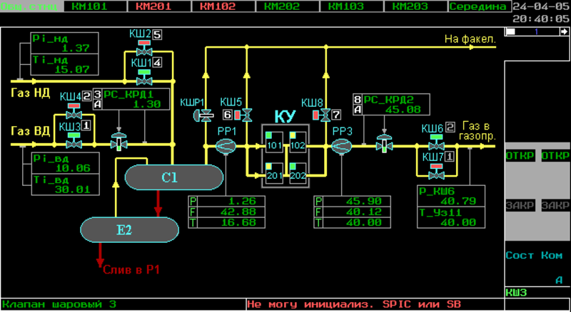

3 Complex2
Экран SCADA Complex2 (92 Кб)
Рис. 1. Экран SCADA "Complex2".

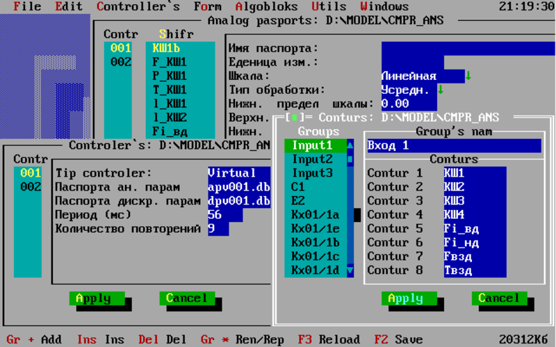

4 Complex-конфигуратор
Конфигуратор SCADA Complex2 (192 Кб)
Рис. 2. Конфигуратор SCADA Complex2.
В процессе расширения и добавления новых функций в SCADA "Complex2" остро стал вопрос в расширении функциональных возможностей конфигурационных утилит SCADA "Complex". Конфигурация SCADA "Complex" вообще состоит из группы конфигурационных утилит:
Поскольку утилиты написанные на "Clip" имеют те же проблемы что и SCADA "Complex" то их или нужно было портировать или переписывать. А поскольку язык Clip не обеспечивал достаточной гибкости и для Complex, то решено было написать новый конфигуратор. Кроме того, в практике использования Grad, востребованными оказались лишь функции привязки динамики, да и те вызывали множество нареканий.
Сперва, решено было реализовывать конфигуратор виртуального контроллер, поскольку он требовал значительных и неотложных изменений. Для реализации конфигуратора нужна была библиотека или среда создания TUI/GUI интерфейса. В начале выбор пал на компилятор BorlandC++ Builder. После создания первых набросков конфигуратора и переосмысления того, что такой конфигуратор будет работать только в ОС MS "Windows", решено было продолжить поиск сузив область поиска до сред для DOS32. На момент разработки оказалось, что мощная ООП библиотека фирмы Borland "Turbo Vision" открыта как свободный проект и даже портирована под компилятор Watcom. После получения библиотеки TurboVision(TV) проект конфигуратора виртуального контроллера перебрался на библиотеку "TV" и компилятор "Watcom".
После реализации конфигурации виртуального контроллера, решено было все остальные функции конфигурирования реализовывать в связке Watcom+TV и основать на его основе дочерний проект "ComplexCfg".
После двух месяцев разработки проекта ComplexCfg, были реализованы все основные функции. По состоянию на версию 1.0pre2 ComplexCfg выполняет функции:
В настоящий момент дерево проекта унифицировано и собирается свободным компилятором OpenWatcom версии 1.3. Причём, компилировать проект можно как с помощью IDE-среды компилятора Watcom так и просто командой wmake из дерева проекта. Следовательно, проект можно собрать в ОС DOS или любого эмулятора среды DOS, например в эмуляторе DOSEMU.
