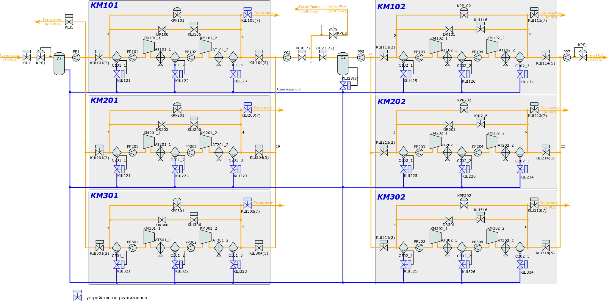

1 Технологічний процес
Перед створенням моделі ГЛКС була створено принципову схему моделі технологічного процесу, яка заснована на принциповій схемі реального технологічного процесу. Отриману схему зображено на рис.1.
Рис.1. Принципова схема моделі АГЛКС.
