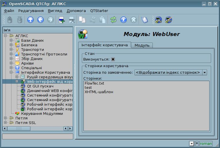

Головна вкладка конфігурації модуля (рис.2) містить стан модуля, надає можливість обрання сторінки по замовченню та дозволяє сформувати перелік користувацьких сторінок.

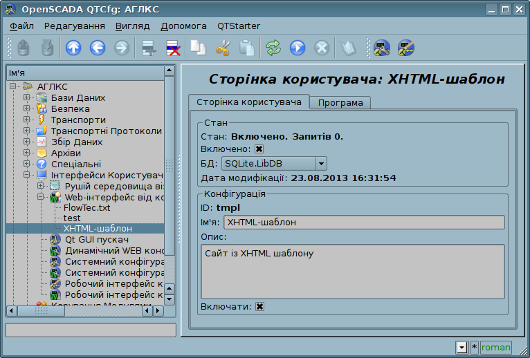

Модуль надає можливість створення реалізацій Web-сторінок у об'єкті "Користувацька сторінка" (рис.3).
Головна вкладка конфігурації користувацької сторінки. (93 Кб)
Рис.3. Головна вкладка конфігурації користувацької сторінки.
Головна вкладка містить основні налаштування користувацького протоколу:

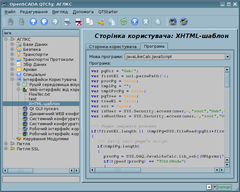

Всі запити до користувацьких сторінок спрямовуються до процедури обробки запитів користувацької сторінки, яка представлена на вкладці "Програма" об'єкту сторінки користувача (рис.4).
Вкладка "Програма" об'єкту користувацької сторінки. (125 Кб)
Рис.4. Вкладка "Програма" об'єкту користувацької сторінки.
Вкладка процедури обробки запитів до користувацької сторінки містить поле для обрання внутрішньої мови програмування OpenSCADA та поле вводу тексту процедури обробки.
Для процедури обробки предвизначено наступні змінні обміну:
