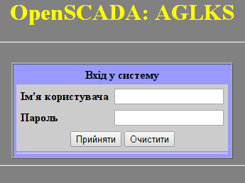

Використання модуля починається з відкриття сеансу користувача (автентифікації) модулем протоколу HTTP (Protocol.HTTP). Для функціювання аутентифікації та механізму збереження сеансу браузер повинен дозволяти Cookies.
