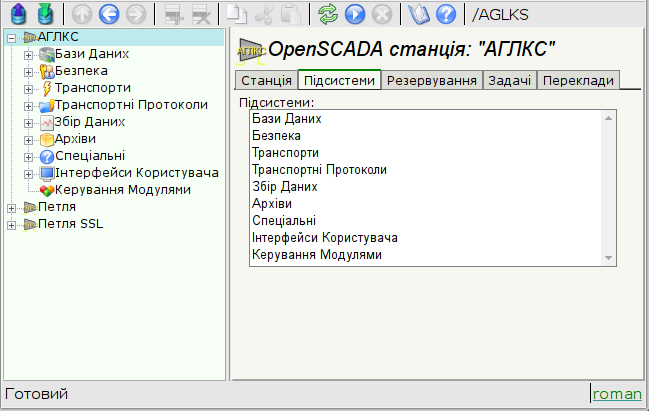

Робоче вікно конфигуратора (98 Кб)
Рис.2. Робоче вікно конфигуратора.

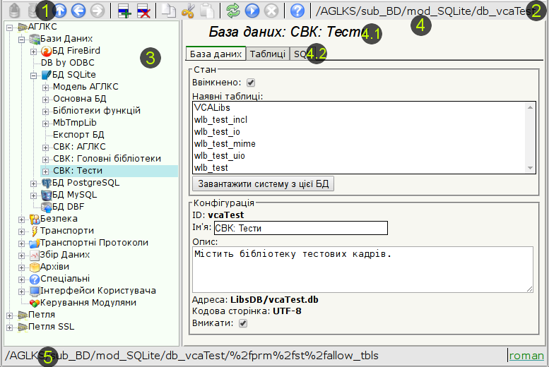

Розглянемо робоче вікно конфігуратору на рис. 2.
Робоче вікно конфігуратору складається із наступних частин:
1 Панель інструментів — містить кнопки управління.
2 Адреса відкритого вузла — відображає поточний обраний вузол.
3 Навігатор — призначено для прямої навігації за деревом управління.
4 Робоче поле — поділено на частини:
4.1 Ім'я вузла — містить ім'я поточного вузла.
4.2 Табулятор робочих областей — до табулятору поміщаються кореневі сторінки (області управління) вузла. Області управління наступних рівнів поміщаються на інформаційних панелях.
5 Рядок статусу — відображає стан конфігуратора.
Панель інструментів містить наступні кнопки управління (зліва на право):

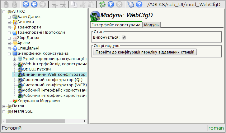

Для налаштування власної поведінки у неочевидних ситуаціях модулем надається можливість налаштування окремих параметрів за посередництвом інтерфейсу управління OpenSCADA (рис. 3). Такими параметрами є:
Сторінка конфігурації самого конфігуратора (71 Кб)
Рис.3. Сторінка конфігурації самого конфігуратора.

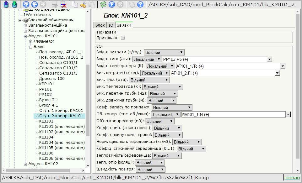

До числа базових елементів входять: інформаційні елементи, поля вводу значень, елементи вибору з переліку, ознаки. У випадку відсутності ім'я елементу, базовий елемент приєднується до попереднього базового елементу. Приклад групи базових елементів з приєднанням наведено на рис.4.
Для елементів вводу, які не передбачають миттєвих змін та можуть тривалий час редагуватися перед остаточним завершенням, передбачено механізм підтвердження. Цей механізм дозволяє виключати затримки при редагуванні, особливо у випадку конфігурації віддалених станцій, та вносить зміни за підтвердженням. До елементів вводу з підтвердженням мають відношення: поля вводу рядків тексту або чисельні значення та текстові поля. Підтвердження здійснюється натиском кнопки, яка з'являється поряд з полем вводу після початку редагування.
Приєднання базових елементів. (109 Кб)
Рис.4. Приєднання базових елементів.

Списки містять групу базових елементів одного типу. Операції над елементами доступні через контекстне меню за кліком мишею на переліку. Через елементи переліку можуть здійснюватися операції переходу на інші сторінки. Списки можуть бути індексованими. Приклад списку приведено на рис.6.
Список (51 Кб)
Рис.6. Список.
