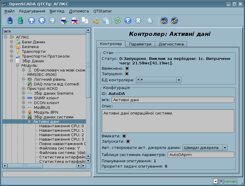

Для додання джерела даних ОС створюється та конфігурується контролер у системі OpenSCADA. Приклад вкладки конфігурації контролера цього типу зображено на рис.1.
Вкладка конфігурації контролеру. (114 Кб)
Рис.1. Вкладка конфігурації контролеру.

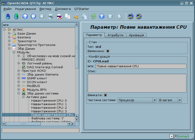

Модуль System надає тільки один тип параметрів — "Всі параметри". Додатковими конфігураційними полями параметрів цього модуля (рис.2) є:
Вкладка конфігурації параметру. (94 Кб)
Рис.2. Вкладка конфігурації параметру.
