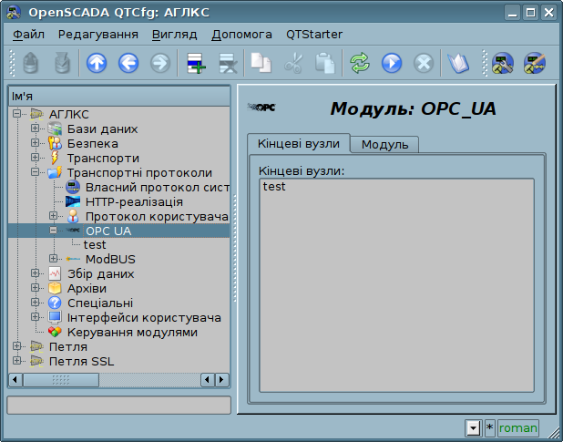

Вхідні запити до модуля-протоколу обробляються модулем у відповідності зі сконфігурованими кінцевими вузлами OPC-UA (EndPoints) (рис.1).
Кінцеві вузли протоколу. (60 Кб)
Рис.1. Кінцеві вузли протоколу.
Кінцевий вузол протоколу OPC-UA це фактично об'єкт серверу OPC-UA. Кінцеві вузли у OPC-UA можуть бути як локальними, так і віддаленими. Локальний кінцевий вузол призначено для надання ресурсів станції OpenSCADA за протоколом OPC-UA, в той-же час віддалені кінцеві вузли слугують для виконання як сервісу огляду доступних OPC-UA вузлів, так і для шлюзування запитів до віддалених станцій. У цій версії модуля підтримується тільки конфігурація локальних кінцевих вузлів.

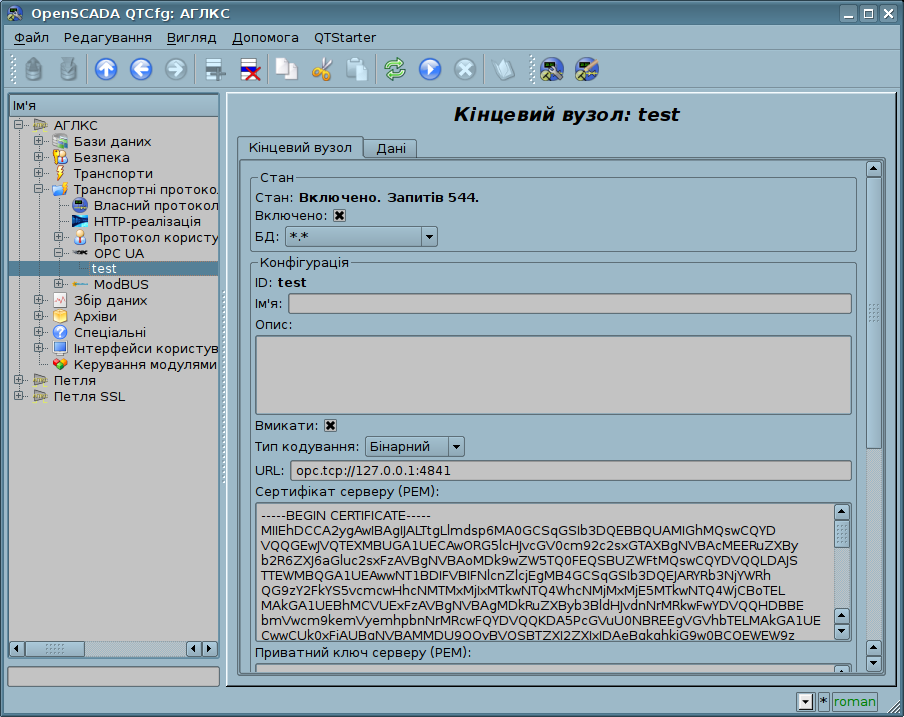

Загальна конфігурація кінцевого вузла здійснюється на головній вкладці сторінки кінцевого вузла (рис.2) параметрами:
Головна вкладка сторінки кінцевого вузла. (127 Кб)
Рис.2. Головна вкладка сторінки кінцевого вузла.

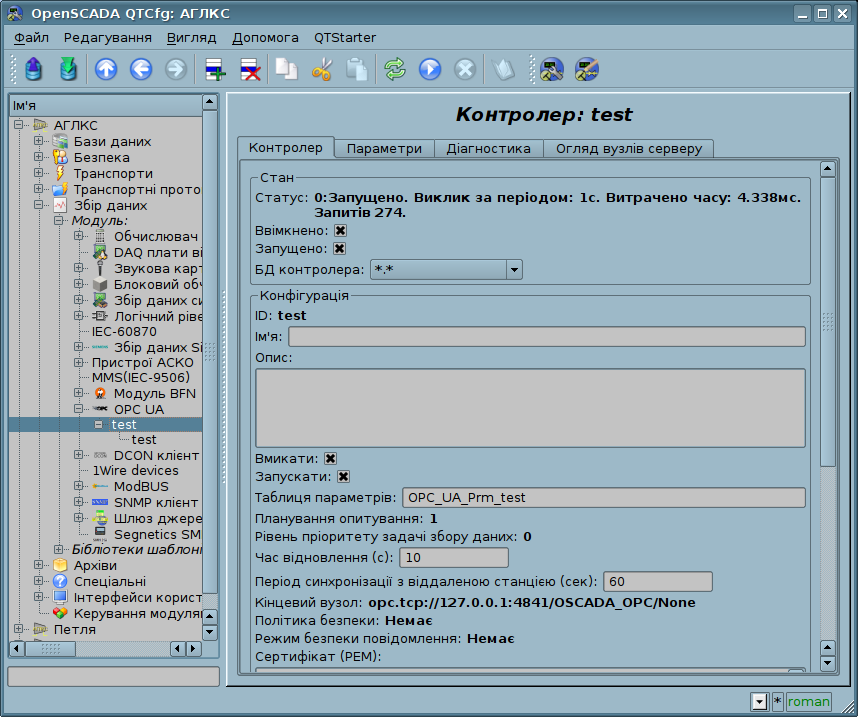

Для додання джерела даних OPC-UA створюється та конфігурується об'єкт контролеру у системі OpenSCADA. Приклад вкладки конфігурації об'єкту контролеру даного типу зображено на рисунку 3.
Вкладка конфігурації об'єкту контролера. (130 Кб)
Рис.3. Вкладка конфігурації об'єкту контролера.

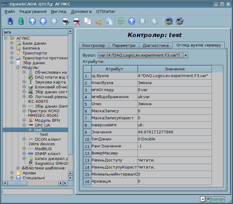

З метою полегшення ідентифікації вузлів на віддаленій станції, а також вибору їх для вставки у об'єкті параметру контролеру, в самому об'єкту контролеру передбачено вкладку навігації за вузлам віддаленої станції "Огляд вузлів серверу", де можна пройтися за деревом об'єктів та ознайомитися з їх атрибутами (рис.4).
Вкладка "Огляд вузлів серверу" сторінки об'єкту контролеру. (121 Кб)
Рис.4. Вкладка "Огляд вузлів серверу" сторінки об'єкту контролеру.

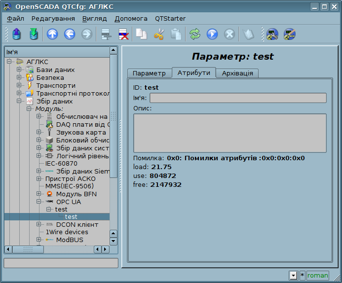

Вкладка атрибутів параметру. (81 Кб)
Рис.6. Вкладка атрибутів параметру.
