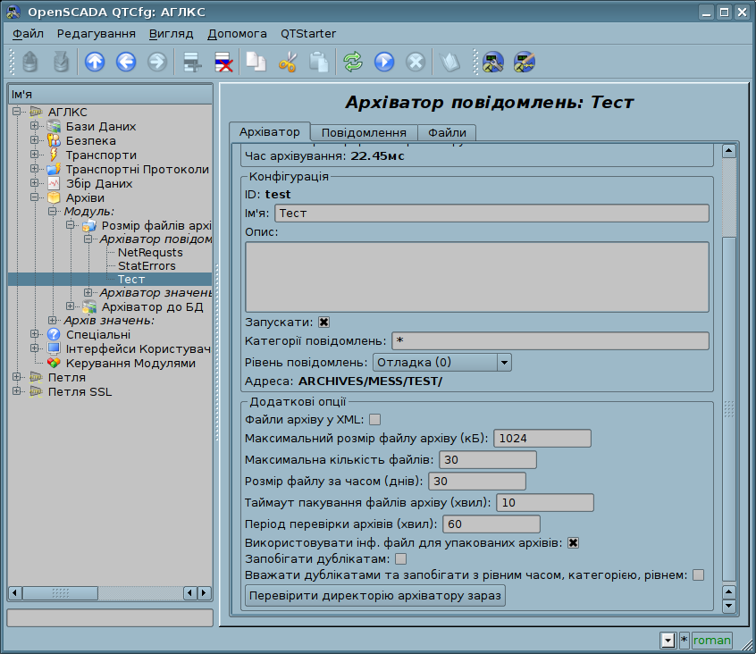

Модулем надаються додаткові параметри налаштування процесу архівування (рис.1).
Додаткові параметри налаштування процесу архівування повідомлень. (116 Кб)
Рис.1. Додаткові параметри налаштування процесу архівування повідомлень.
До числа цих параметрів входять:

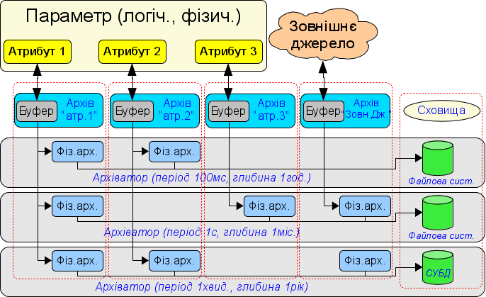

    2. Архіватор значень
    Архіви значень, по замовченню, формуються архіваторами значень індивідуально для кожного зареєстрованого архіву. Архіваторів може бути безліч із індивідуальними налаштуваннями, які дозволяють поділити архіви за різними параметрами, наприклад, за точністю та глибиною.
    Архів значень є незалежним компонентом, який включає буфер, який обробляється архіваторами. Основним параметром архіву значень є джерело даних. У ролі джерела даних можуть виступати атрибути параметрів системи OpenSCADA, а також інші зовнішні джерела даних (пасивний режим). Іншими джерелами даних можуть бути: мережеві архіватори віддалених OpenSCADA систем, середовище програмування системи OpenSCADA та інше. Не менш важливими параметрами архіву є параметри його буферу. Від параметрів буферу залежить можливість роботи архіваторів.  (2 Kb) Так, періодичність значень у буфері має бути не більше за періодичність самого швидкого архіватору, а розмір буферу не менш подвійного розміру для самого повільного архіватору. Інакше можливі втрати даних.
    Загальну схему архівування значень наочно зображено на рис.3.
    Загальна схема процесу архівування значень. (71 Кб)
    Рис.3. Загальна схема процесу архівування значень.

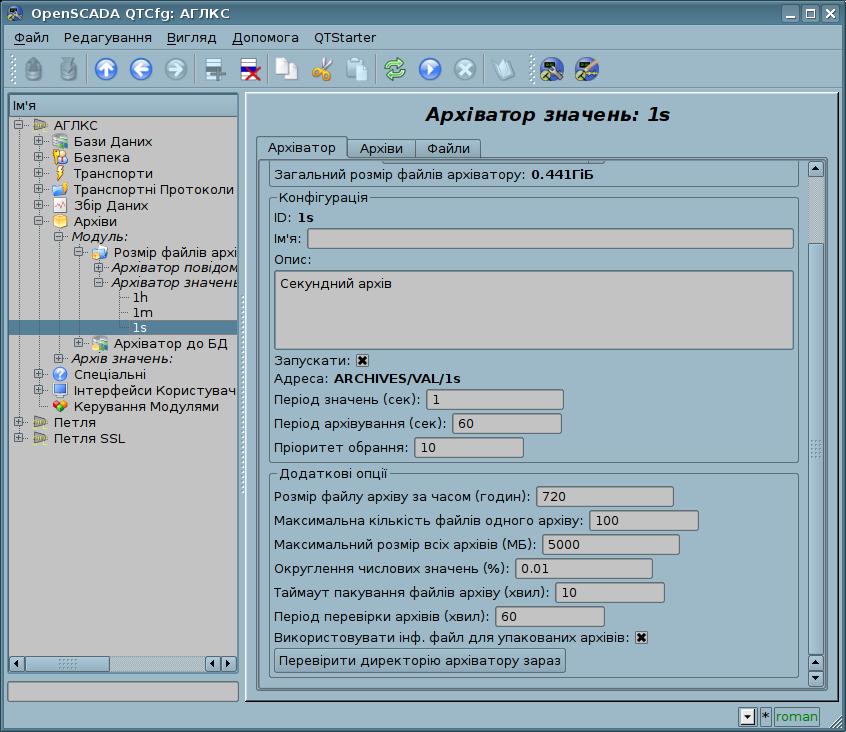

    Модулем надаються додаткові параметри налаштування процесу архівування (рис.4).
    Додаткові параметри налаштування процесу архівування значень. (114 Кб)
    Рис.4. Додаткові параметри налаштування процесу архівування значень.
     (2 Kb) Великі файли архіву будуть довше оброблятися завдяки тривалому розпакуванню gzip-файлів та первинній індексації, при доступі до ділянкам архіву глибоко у історії.

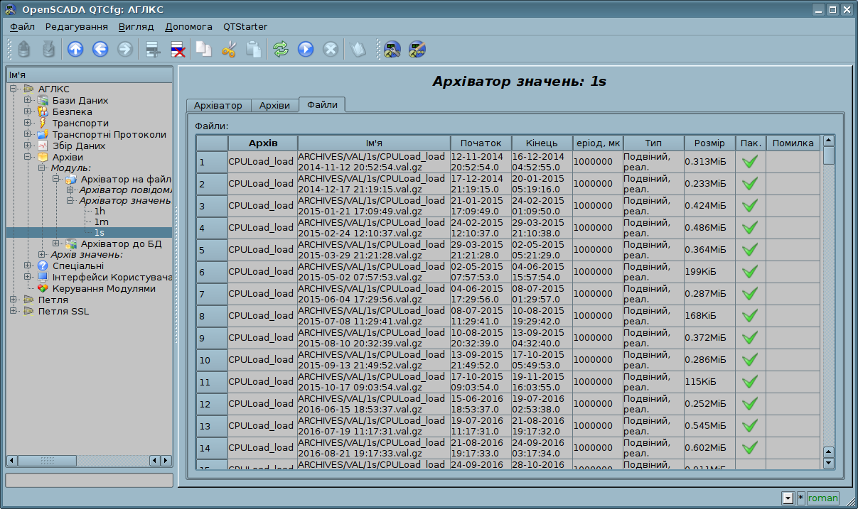

    Для контролю за файлами архіватору Ви можете переглянути у вкладці "Файли" (рис. 5).
    Вкладка "Файли" об'єкту архіватору значень. (196 Кб)
    Рис.5. Вкладка "Файли" об'єкту архіватору значень.

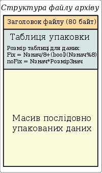

    2.1. Формат файлів архіву значень
    Для реалізації архівування на файлову систему пред'являлися наступні вимоги:
    Відповідно до вищевикладених вимог організовано архівування методом множинності файлів (для кожного джерела). Циклічність архіву реалізується на рівні файлів, тобто створюється новий файл, а самий старий видаляється. Для швидкого стиснення використовується метод притягнення до останнього однакового значення. Для цих цілей у файлі архіву передбачається бітова таблиця упаковки розміром один в один із кількістю збережених даних. Тобто кожний біт відповідає одному значенню у архіві. Значення біту вказує на наявність значення. Для потоку однакових значень біти онулені. У випадку із архівом рядків таблиця є не бітовою а байтовою та містить довжину відповідного значення. у випадку надходження потоку однакових значень, довжина буде нульовою та читатися буде перше однакове значення. Оскільки таблиця байтова, то архів зможе зберігати рядки довжиною не більше 255 символів. Таким чином, методики збереження можна розділити на методику даних фіксованого та нефіксованого розміру. Загальну структуру файлу архіву приведено на рис.6.
    Загальна структура файлу архіву значень. (13 Кб)
    Рис.6. Загальна структура файлу архіву значень.
    При створені нового файлу архіву формується: заголовок (структура заголовку у таблиці 1), нульова бітова таблиця упаковки архіву та перше недостовірне значення. Таким чином, виходить архів, ініційований недостовірними значеннями. Надалі нові значення будуть вставлятися у область значень із коригуванням індексної таблиці упаковки. З цього слідує, що пасивні архіви будуть вироджуватися у файли розміром з заголовок та бітову таблицю.
    Таблиця 1. Структура заголовку файлу архіву
    Поле Опис Розмір байт(біт)
    f_tp Системне ім'я архіву ("OpenSCADA Val Arch.") 20
    archive Ім'я архіву, якому належить файл. 20
    beg Час початку архівних даних (мкс) 8
    end Час кінця архівних даних (мкс) 8
    period Періодичність архіву (мкс) 8
    vtp Тип значення у архіві (Логічний, Цілий, Реальний, Рядок) (3)
    hgrid Ознака використання жорсткої сітки у буфері архіву (1)
    hres Ознака використання часу високої роздільної здатності (мкс) у буфері архіву (1)
    reserve Резерв 14
    term Символ закінчення заголовку архіву (0x55) 1
