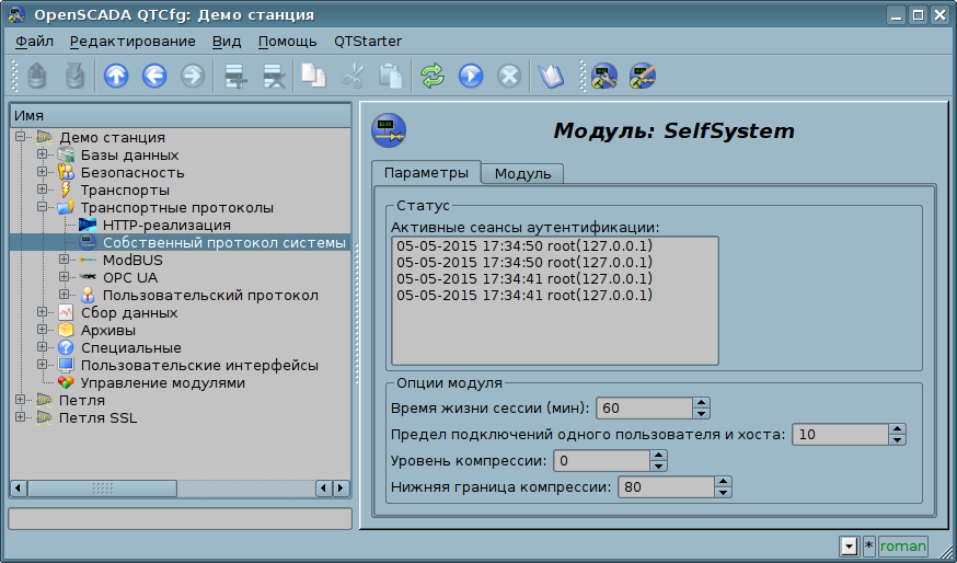

Для управления параметрами упаковки модулем предоставляется форма конфигурации (рис.1).
Форма конфигурации параметров модуля. (90 Кб)
Рис.1. Форма конфигурации параметров модуля.
