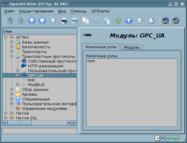

Входящие запросы к модулю-протоколу обрабатываются модулем в соответствии со сконфигурированными конечными узлами OPC-UA (EndPoints) (рис.1).
Конечные узлы протокола. (60 Кб)
Рис.1. Конечные узлы протокола.

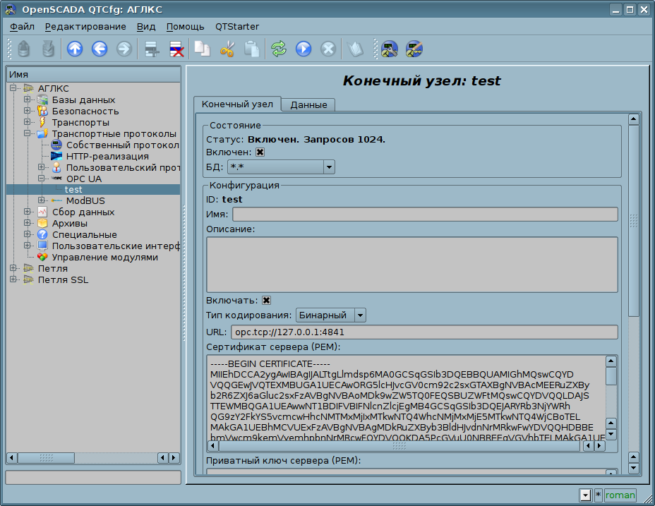

Конечный узел протокола OPC-UA это фактически объект сервера OPC-UA. Конечные узлы в OPC-UA могут быть как локальными, так и удалёнными. Локальный конечный узел предназначен для предоставления ресурсов станции OpenSCADA по протоколу OPC-UA, в тоже время удалённые конечные узлы служат для выполнения как сервиса обзора доступных OPC-UA узлов, так и для шлюзования запросов к удалённым станциям. В данной версии модуля поддерживается только конфигурация локальных конечных узлов.
Общая конфигурация конечного узла осуществляется на главной вкладке страницы конечного узла (рис.2) параметрами:

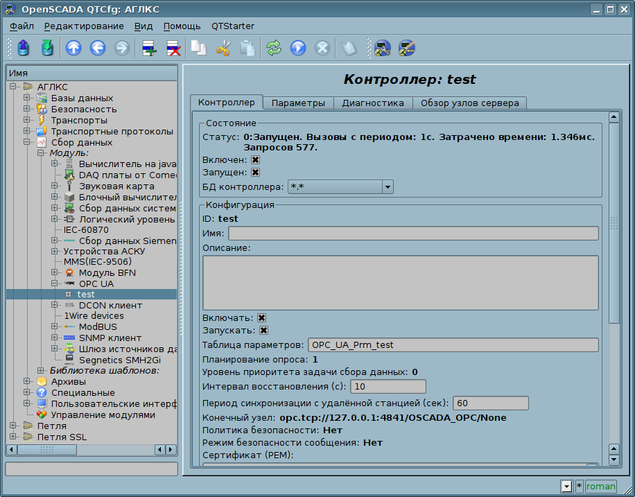

Для добавления источника данных OPC-UA создаётся и конфигурируется объект контроллера в системе OpenSCADA. Пример вкладки конфигурации объекта контроллера данного типа изображен на рисунке 3.
Вкладка конфигурации контроллера. (137 Кб)
Рис.3. Вкладка конфигурации объекта контроллера.
С помощью этой вкладки можно установить:
 (2 Kb) Часто встречается ситуация, когда уточнённый адрес является символьным, который в этой сети не резолвится, из-за некорректной настройки сервера. В таких случаях нужно оставить исходный IP-адрес или имя которое резолвится в IP правильно.

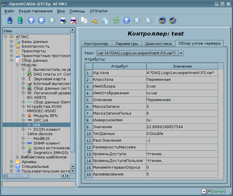

С целью облегчения идентификации узлов на удалённой станции, а также выбора их для вставки в объекте параметра контроллера, в самом объекте контроллера предусмотрена вкладка навигации по узлам удалённой станции "Обзор узлов сервера", где можно пройти по дереву объектов и ознакомится с их атрибутами (рис.4).

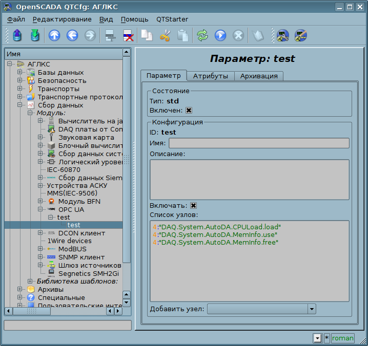

Модуль сбора данных предоставляет только один тип параметров — "Стандарт". Дополнительным конфигурационным полем параметра данного модуля (рис.5) является перечень узлов OPC-UA и поле однострочной навигации по узлам OPC-UA для вставки выбранных узлов типа "Переменная" в указанный перечень. Атрибут в этом перечне записывается следующим образом: {ns}:{id}.
Где:
ns — область имён, числом; нулевое значение может быть опущено;
id — идентификатор узла, числом, строкой, строкой байт или GUID.
Примеры:
84 — корневой узел;
3:"BasicDevices2" — узел базовых устройств в области имён 3 и в виде строки;
4:"61626364" — узел в области имён 4 и в виде строки байт;
4:{40d95ab0-50d6-46d3-bffd-f55639b853d4} — узел в области имён 4 и в виде GUID.
Вкладка конфигурации параметра. (102 Кб)
Рис.5. Вкладка конфигурации объекта параметра.
 (2 Kb) Узлы типа "Переменная" со значением в виде структуры прочитать целиком обычно нельзя поэтому необходимо её элементы вставлять в перечень узлов чтения отдельно.

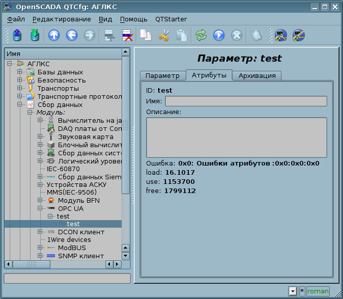

В соответствии с указанным списком узлов выполняется опрос и создание атрибутов параметра (рис.6).
Вкладка атрибутов параметра. (80 Кб)
Рис.6. Вкладка атрибутов параметра.

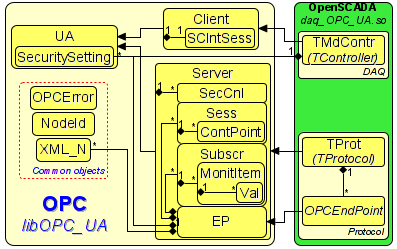

Основываясь на наработках данного модуля протокольный код OPC-UA был вынесен в отдельную библиотеку и опубликован под лицензией LGPLv3. Данные действия выполнены с целью предоставить возможность простого добавления поддержки протокола OPC-UA сторонними проектами. Библиотека представлена двумя файлами libOPC_UA.h, libOPC_UA.cpp; поддерживается и содержится в составе данного модуля, т.е. последнюю версию Вы можете загрузить здесь: http://oscada.org/svn/trunk/OpenSCADA/src/moduls/daq/OPC_UA/libOPC_UA.
Библиотека, как и данный модуль, написан на языке программирования C++. Статическая диаграмма классов, отражающая архитектуру библиотеки, приведена на рисунке 7. Согласно диаграмме классов библиотека выполнена в области имён "OPC", а архитектурно её можно разделить на клиентскую "Client" и серверную "Server" части, которые унаследованы от общего класса протокола "UA". Кроме непосредственно классов протокола "OPC-UA" библиотека включает в себя набор функций и классов для обработки или хранения данных протокола, отдельно из которых нужно отметить класс узла языка XML "XML_N", используемый для унификации обращений к API библиотеки.
Статическая диаграмма классов библиотеки libOPC_UA. (42 Кб)
Рис.7. Статическая диаграмма классов библиотеки libOPC_UA.
Использование библиотеки, в целом, заключается в наследовании от класса "Client" и/или "Server", согласно с функциями конечной программы, и последующей реализации виртуальных функций свойств клиента/сервера, в контексте протокола OPC-UA, а также транспортной части коммуникации, т.е. подключение/открытие к TCP-сокету и передачу/чтение неструктурированного потока данных. Последующие запросы и обработка запросов данных (для сервера) осуществляются через вызов функции reqService(), запрос к сервису, и/или обработкой виртуальной функции reqData() запроса к данным, т.е. по сути интеграция в модель данных приложения.
