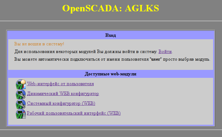

В запросах к Web ресурсам принято использовать URL(Universal Resource Locator), следовательно URL передаётся как основной параметр через HTTP. Первый элемент запрашиваемого URL используется для идентификации модуля UI. Например URL "http://localhost:10002/WebCfg" означает обращение к модулю "WebCfg" на хосте "http://localhost:10002". В случае ошибочного указания идентификатора модуля или при обращении вообще без идентификатора "HTTP" модуль генерирует диалог информации о входе и с предоставлением выбора одного из доступных пользовательских интерфейсов. Пример диалога показан на рисунке 1.

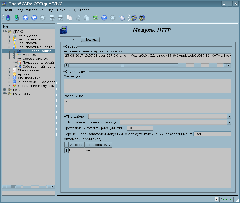

Для конфигурации и управления этим модулем предоставляется конфигурационная страница интерфейса управления OpenSCADA (Рис.3) где Вы можете осуществлять:

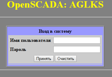

Модулем поддерживается аутентификация в системе OpenSCADA при предоставлении доступа к модулям WEB-интерфейсов (рис.2).
Для облегчения работы с Web-интерфейсами модуль предусматривает возможность автоматического входа от имени указанного пользователя. Конфигурация автоматического входа осуществляется на странице настройки модуля (рис.3). Автоматический вход осуществляется по совпадению адреса, указанного в колонке "Адреса", от имени пользователя, указанного в колонке "Пользователь".
Для большей безопасности Вы можете определить только Web-пользователей, в перечне пользователей разрешённых к аутентификации.

2017-08-25 15:57:55 | (89 Kb) | ![]() |
Страница настройки модуля. | |
2017-01-18 13:45:59 | (12 Kb) | ![]() |
Диалог авторизации в системе OpenSCADA. | |
2017-01-18 13:44:55 | (43 Kb) | ![]() |
Диалог выбора модуля WWW-интерфейса. |
