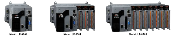

ПЛК (рис.1) конструктивно выполнен по модульному принципу, где модули устанавливаются в корзину. Корзина совмещена с процессорным модулем и может иметь 0, 3 или 7 слотов для модулей расширения. Модули расширения могут быть двух типов, а именно: модули на параллельной и последовательной шине. Модули на параллельной шине (I-8x) являются быстрыми. Модули на последовательной шине (I-87x) устанавливаются на шину интерфейса RS-485 и работают со скоростью 115000 бит/с по протоколу DCON. Кроме модулей непосредственно в корзине контроллер может расширяться дополнительными корзинами с модулями на последовательной шине (I-87x) через последовательные интерфейсы процессора.
ПЛК серии LP-8x81. (84 Кб)
Рис. 1. ПЛК серии LP-8x81.
