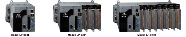

В качестве программируемого логического контроллера (ПЛК) в проекте применён ПЛК LP-8781 фирмы ICP DAS серии LinPAC. Промышленные контроллеры этого семейства являются первым продуктом, которые построены на x86 совместимом процессоре и лишены проблемы низкой производительности с плавающей точкой окружений ARM-контролеров.
ПЛК (рис.2) конструктивно выполнен по модульному принципу, где модули устанавливаются в корзину. Корзина совмещена с процессорным модулем и может иметь 1, 3 или 7 слотов для модулей расширения. Модули расширения могут быть двух типов, а именно модули на параллельной и последовательной шине. Модули на параллельной шине (I-8x) являются быстрыми. Модули на последовательной шине (I-87x) устанавливаются на шину интерфейса RS-485 и работают со скоростью 115000 бит/с по протоколу DCON. Кроме модулей непосредственно в корзине контроллер может расширяться дополнительными корзинами с модулями на последовательной шине (I-87x) через последовательные интерфейсы процессора. Одна из таких корзин расширения I-87K9 (рис.3) была применена для сбора сигналов САУ "Фосфатирования".
ПЛК серии LP-8x81. (77 Кб)
Рис. 2. ПЛК серии LP-8x81.
Корзины расширения I-87Kx. (94 Кб)
Рис. 3. Корзины расширения I-87Kx.
Процессор контролера имеет следующие технические характеристики:
CPU AMD LX800 процессор (32-бит и 500 МГц)
Системная память 1 GB RAM
SRAM с двойным питанием от батареи 512 КБ (с сохранением в течении 5 лет)
Flash 4 ГБ как IDE Master
EEPROM 16 КБ
Сохранение данных: 40 лет; 1,000,000 циклов удаления/записи.
CF карта 8 ГБ (поддержка непосредственно до 32 ГБ)
64-бит Серийный Номер Оборудования Есть
Двойной Watchdog таймер Есть
VGA 640 x 480 ~ 1024 x 768
Ethernet порты RJ-45 x 2, 10/100 Base-TX Ethernet Контроллер (Авто-согласование, авто MDI/MDI-X, LED индикатор)
USB 1.1 (хост) 2
COM1 Внутренняя коммуникация с модулями I-87K в слотах
COM2 RS-232 (RxD, TxD и GND); Не изолировано
COM3 RS-485 D2+,D2-;само-настройка ASIC внутри
COM4 RS-232/RS-485 (RxD, TxD, CTS, RTS та GND для RS-232, Data+ и Data- для RS-485); Не изолировано
COM5 RS-232 (RxD, TxD, CTS, RTS, DSR, DTR, CD, RI и GND); Не изолировано
Источник питания Нерегулированный +10В ... +30В
Рабочая температура -25 ~ +75 °C
