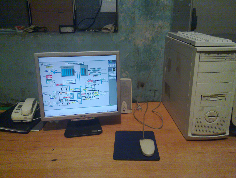

Фото объекта
АРМ-оператора. (278 Kb)
Рис. 5. АРМ-оператора.
АРМ-оператора, ближе. (261 Kb)
Рис. 6. АРМ-оператора, ближе.
Панельный ПК в двери шкафа. (158 Kb)
