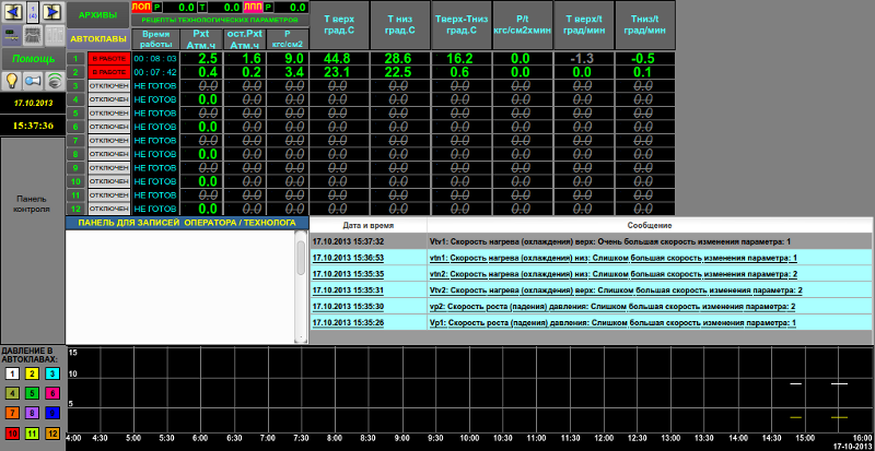

Для взаимодействия с системой контроля и вывода информации на экран оператора выводятся мнемосхемы и таблицы. В системе используется один главный экран (Рис.1) с контрольной панелью инструментов, кнопками переключения обзора для каждого автоклава, информационными табло состояния автоклава (ОТКЛЮЧЕН, НЕ ГОТОВ, ОТКРЫТ, ЗАКРЫТ, ЗАГРУЗКА, ВПУСК, ВЫДЕРЖКА, СБРОС ДАВЛЕНИЯ, ВЫГРУЗКА), температуры верхнего и нижнего обводов автоклавов, давления в автоклавах, перепада температуры по высоте автоклава, скорости изменения давления и температур.
Общий экран дает информацию сразу по всем автоклавам, но только на данный момент времени!
Главный экран "Панель ОПЕРАТОРА". (Стартовая страница) (165 Кб)
Рис. 1. Главный экран "Панель ОПЕРАТОРА-Нарушения" (Стартовая страница).

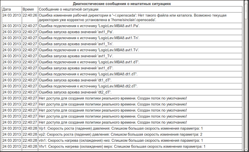

Сообщения о нештатных ситуациях в процессе работы. (259 Кб)
Рис.2 Сообщения о нештатных ситуациях в процессе работы.

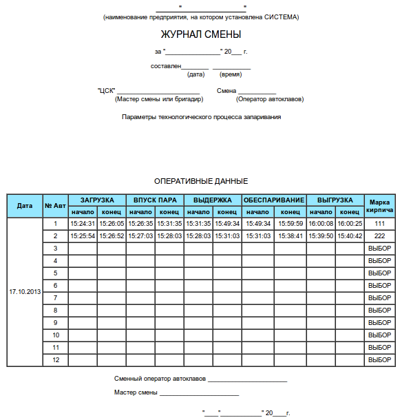

Отчет смены о работе автоклавов (Рис.3) формируется автоматически кроме столбцов загрузка и выгрузка. Для корректного заполнения документа в полном объеме необходима отметка Начала загрузки и Окончания выгрузки оператором автоклавов.
Кадр формирования отчета смены о работе автоклавов. (25 Кб)
Рис.3 Кадр формирования отчета смены о работе автоклавов.

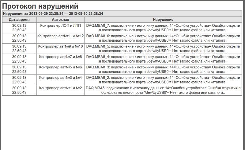

Кадр с документом «Протокол нарушений» (195 Кб)
Рис.4 Кадр с документом «Протокол нарушений»

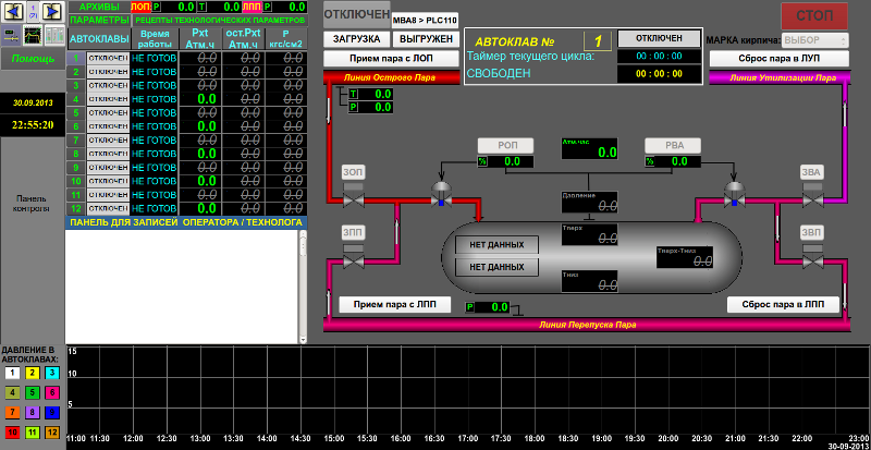

Выбор номера опрашиваемого автоклава (кнопки 1,2,3...12) открывает доступ к мнемосхеме технологического процесса данного автоклава, его параметрам и трендам. При выборе номера (1...12) интересующего оператора автоклава, предусмотрена возможность получения трех вариантов информации о автоклаве.
Мнемосхема контроля и управления автоклавом. (122 Кб)
Рис.5 Мнемосхема контроля и управления автоклавом.

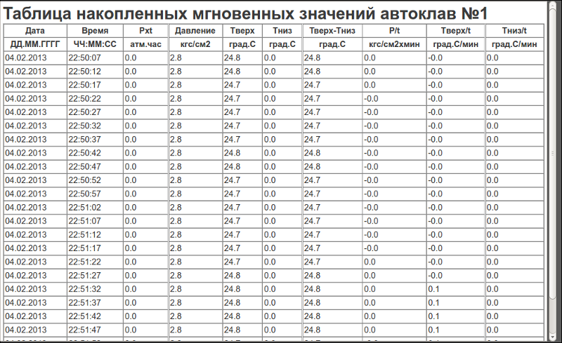

Документ «Таблица накопленных мгновенных значений». (195 Кб)
Рис.6 Документ «Таблица накопленных мгновенных значений».

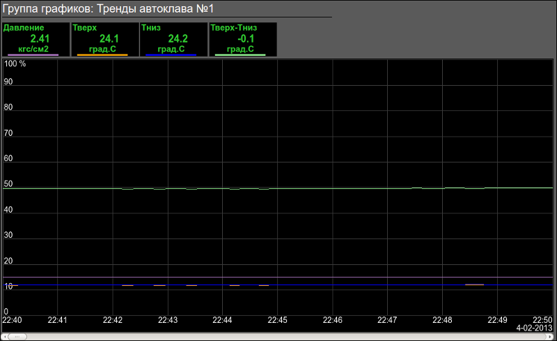

Через функциональную клавишу «Графики» производится переход к трендам (Рис.7) параметров технологического процесса во времени Тн, Тв, Тв-Тн, Р. По умолчанию окно графика показывает параметры в настоящем времени, однако если кликнуть по окну графика — появится панель контроля позволяющая отобразить график при любом времени опроса.
Тренды автоклава. (38 Кб)
Рис.7 Тренды автоклава.

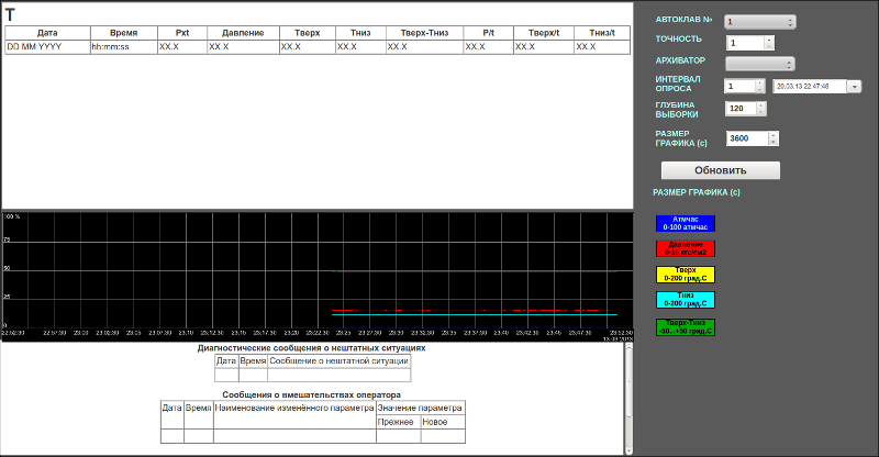

Смешанная информация с выборкой автоклава и периода просмотра. (51 Кб)
Рис.9 Смешанная информация с выборкой автоклава и периода просмотра.
