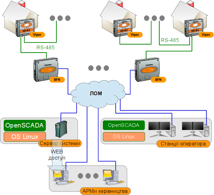

Передбачено можливість розширення інтерфейсу візуалізації шляхом додання нових пташників у об'єкти сигналізації та на головну мнемосхему шляхом копіювання існуючого пташника. Отриману інформаційну структуру пташиного господарства представлено на рисунку 1.
Структура пташиного господарства. (80 Кб)
Рис. 1. Структура пташиного господарства.
