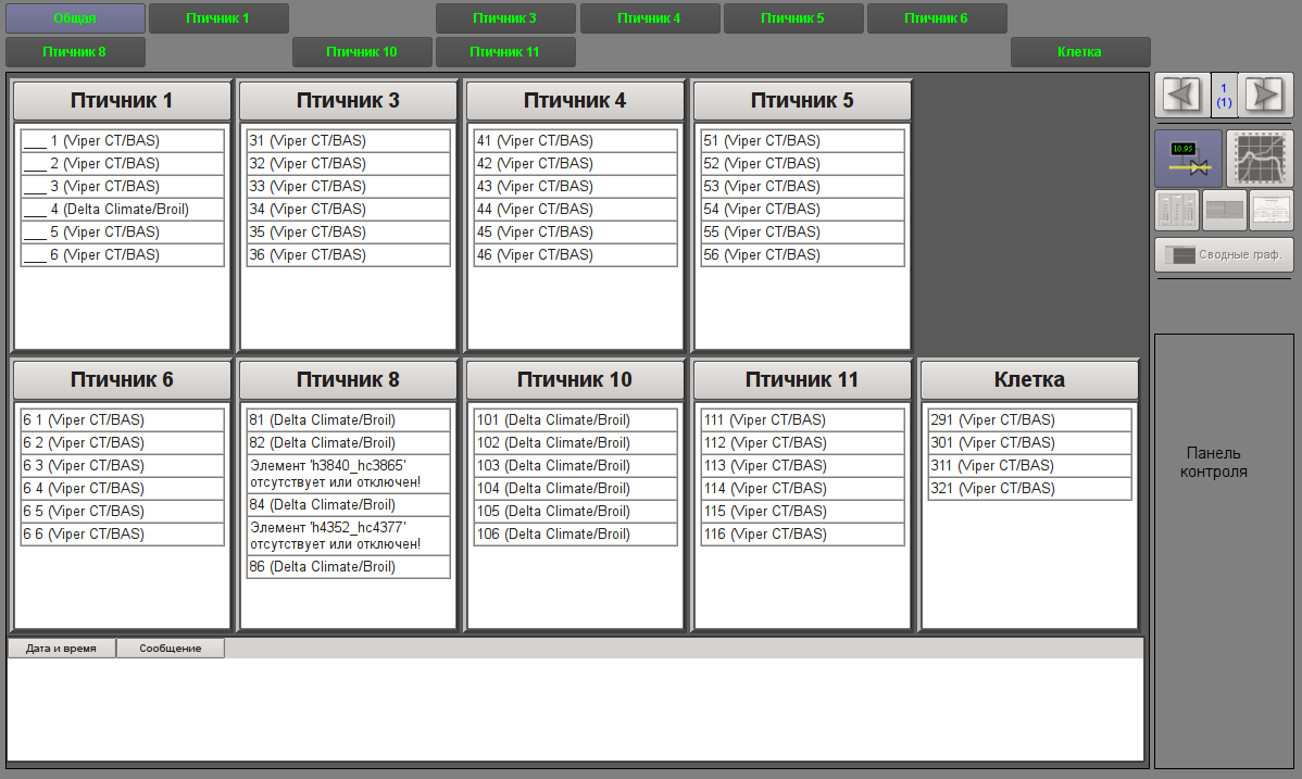

Загальний інтерфейс оператора представлено на рисунку 2.
Рис. 2. Загальний інтерфейс оператора.
Зверху загального інтерфейсу представлені кнопки вибору об'єкта сигналізації із загальним кадром та кадрами окремих пташників. При наявності порушення підсвічується відповідна до пташника кнопка об'єкта сигналізації, що дозволяє оператору перейти до пташника з проблемою та швидко її локалізувати.
Праворуч зверху зображено кнопки перегортання між кадрами у межах одного об'єкта сигналізації. Під кнопками перегортання розташовуються кнопки видів відображення, де оператор може обрати мнемосхеми, графіки, документи та інше. Під кнопками зміни видів відображення розташовується область панелі управління, де, можуть відображатися панелі управління параметром, графіком, документом та інше, у залежності від обраного контексту управління.
У центрі загального інтерфейсу розташовується область кадрів відображення, варіації яких розглянемо нижче.

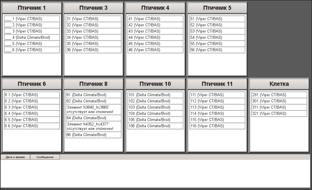

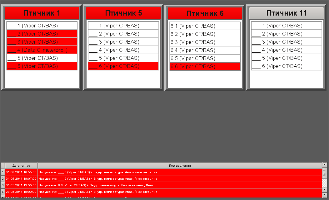

Кадр, у вигляді блоків окремих пташників, містить стани порушень по кожному приміщенню пташника та порушення по пташнику в цілому (рис.3). По натиску на кнопці стану пташника можна перейти на кадр деталізації порушень та даних за окремо-взятим пташником. Знизу кадру зведеної інформації наведено таблицю із загальним переліком порушень за пташником господарства. Згідно зображенню нижче присутні порушення у приміщеннях 2-4, 6 пташника 1.
Рис. 3. Кадр зведеної інформації.
На рисунку 4 представлено кадр загального об'єкта сигналізації Ярославського Бройлера на поточний час, де немає порушень.
Рис. 4. Кадр зведеної інформації, поточний.

У процесі локалізації проблеми, яку ми розпочали у минулому розділі переключившись на об'єкт сигналізації пташника 1, оператор отримає саме цей кадр, із котрого побачить, що у проблемних приміщеннях 2-4, 6 пташника 1 наявне порушення «Внутрішньої температури». У таблиці знизу можна отримати інформацію про порушення по всім параметрам, а не тільки по тім, які обрано оператором для спостереження за поточним значенням у основній таблиці, зверху.
