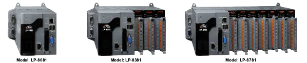

ПЛК (рис.1) конструктивно виконано за модульним принципом, де модулі встановлюються до кошика. Кошик сполучено з процесорним модулем та може мати 0, 3 або 7 слотів для модулів розширення. Модулі розширення можуть бути двох типів, а саме: модулі на паралельну та послідовну шини. Модулі на паралельній шині (I-8x) є швидкими. Модулі на послідовній шині (I-87x) встановлюються на шину інтерфейсу RS-485 та працюють зі швидкістю 115000 біт/с за протоколом DCON. Крім модулів безпосередньо у кошику контролер може розширюватися додатковими кошиками з модулями на послідовній шині (I-87x) через послідовний інтерфейси процесору.
ПЛК серії LP-8x81. (84 Кб)
Рис. 1. ПЛК серії LP-8x81.
