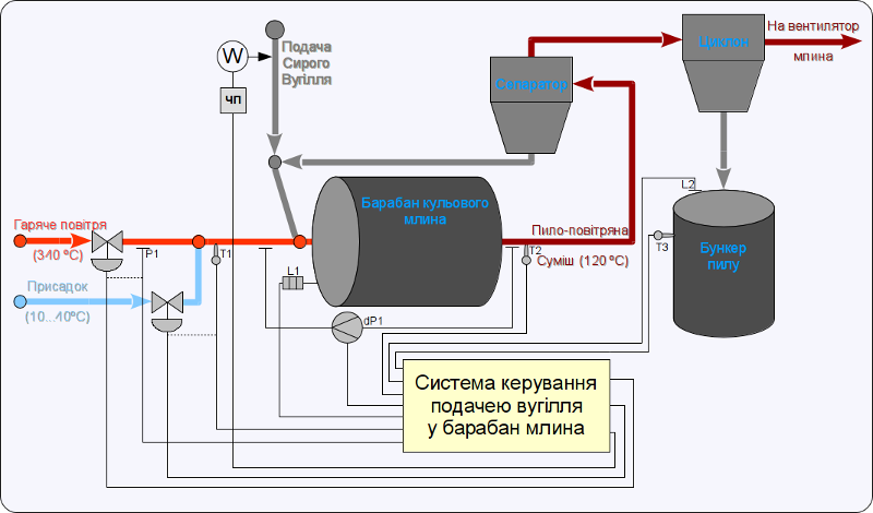

На підприємстві використовуються кульові барабанні млини ШБМ 287\410. Функціональну схему кульового барабанного млина, з елементами автоматизації, зображено на рисунку 1.
Функціональна схема шарового млина. (84 Кб)
Рис. 1. Функціональна схема шарового млина.

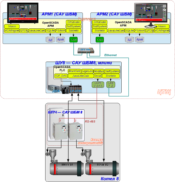

Структурну схему САУ млинами окремого котлоагрегату (К8) зображено на рисунку 2, та рисунку 3 (у складі рішень автоматизації ТОВ НІП "ДІЯ" та загальної мережі), складовими вузлами якої є дві шафи: контролеру ШУ 7, 8, 9 (на ЦТЩ) та ШПЧ (у неоперативному контурі котла №7, 8, 9); та станції автоматизованого робочого місця оператору АРМ1 та АРМ2.
Структурна схема САУ. (179 Кб)
Рис. 2. Структурна схема САУ.
Рис. 3. Структурна схема САУ у складі рішень автоматизації ТОВ НІП "ДІЯ" та загальної мережі.
Виходячи із наведеної вище структури, САУ складається з об'єкту автоматизації — Млини, контролерів управління млинами (ШУ 7, 8 та 9), перетворювачів частоти (ШПЧ 7, 8 та 9), а також двох автоматизованих робочих місць (АРМ 1 та АРМ 2). Кожен з контролерів САУ ШБМ незалежно керує млинами окремого котлоагрегату. Так, контролер ШУ7 керує млинами котлоагрегату 7, ШУ8 — млинами котлоагрегату 8, а ШУ9 — млинами котлоагрегату 9. Зв'язок із перетворювачами частоти (ПЧ) здійснюється виключно фізичними сигналами, у випадку із САУ ШБМ 7 та 9, а також за інтерфейсним каналом RS-485 та протоколом ModBus/RTU, у випадку САУ ШБМ 8.
Данні технологічного процесу концентруються та надаються на АРМах. Кожне АРМ надає дані ТП всіх котлів. Один з одним АРМи підключені за схемою резервування, що дозволяє виключити втрату даних на момент зупинки одного з них. З метою оптимізації навантаження на контролер реальне їх опитування здійснює одне АРМ, при цьому інше АРМ отримує дані у основного АРМ. Основним АРМ є АРМ 1, яке й виконує безпосереднє опитування контролерів. У випадку збою АРМ 1 опитування контролерів берет на себе АРМ 2, і до моменту відновлення функціонування АРМ 1. У процесі відновлення роботи АРМ, після збою, відбувається синхронізація архівів глибиною до однієї години. Відновлення архівів на більш тривалий термін здійснюється синхронно по мірі доступу до цих архівів. Додатково на АРМи виводяться дані САУ "Безперервної продувки" (ШУ4).
Всі вузли САУ ШБМ під'єднано у локальну мережу САУ ШБМ, у власній масці, яка фізично має вихід до заводської мережі.
