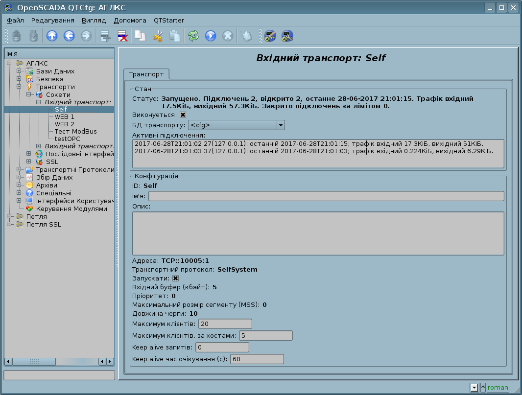

Діалог конфігурації вхідного сокету зображено на рис. 1.
Діалог конфігурації вхідного сокету. (108 Кб)
Рис.1. Діалог конфігурації вхідного сокету.
За допомогою цього діалогу можна встановити:
 (2 Kb) Порожнє значення обрання протоколу перемикає транспорт у режим створення асоційованого вихідного транспорту для кожного підключення на цей вхідний.
Режим асоційованих вихідних транспортів для вхідного передбачає наявність деякої зовнішньої для транспорту процедури, яка виконує роль протоколу, та яка має "обходити" всі асоційовані вихідні транспорти, та виконувати запит на читання або запис-читання.
 (2 Kb) Відсутність такої процедури неминуче призведе до росту асоційованих вихідних транспортів у зв'язку відсутності сутності яка зупиняє транспорти із закритими підключеннями та можливістю наступного видалення зупинених вихідних транспортів цим вхідним транспортом.
 (2 Kb) Вимикати цю функцію не рекомендується оскільки властивість мереж TCP/IP не гарантує повідомлення серверу про відключення з'єднання, скажемо у випадку зникнення живлення на клієнті. У результаті чого можуть назавжди залишатися відкритими клієнтські підключення, а при досягненні ліміту сервер припинить приймати нові!

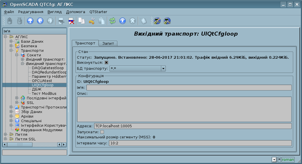

2. Вихідні транспорти
Сконфігурований та запущений вихідний транспорт відкриває з'єднання з вказаним сервером. При розриві з'єднання вихідний транспорт вимикається. Для відновлення з'єднання транспорт треба знову запустити.
Головна вкладка сторінки конфігурації вихідного сокету зображено на рис.2.
Головна вкладка сторінки конфігурації вихідного сокету. (90 Кб)
Рис.2. Головна вкладка сторінки конфігурації вихідного сокету.
