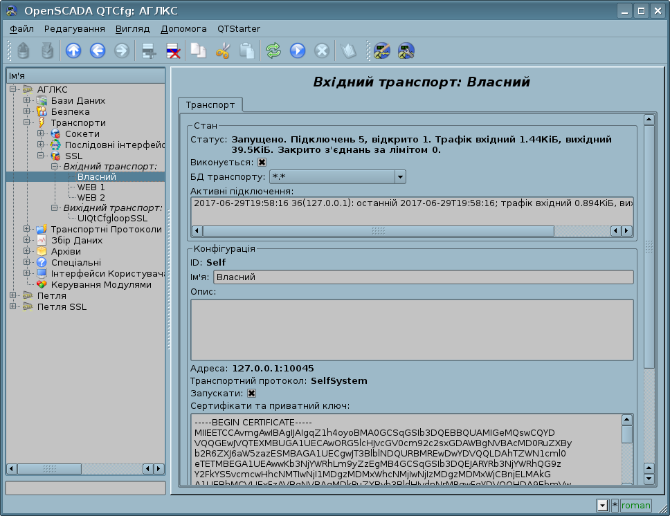

Діалог конфігурації вхідного SSL-транспорту зображено на рис.1.
Діалог конфігурації вхідного SSL-транспорту. (116 Кб)
Рис.1. Діалог конфігурації вхідного SSL-транспорту.
За допомогою цього діалогу можна встановити:
 (2 Kb) Вимикати цю функцію не рекомендується оскільки властивість мережі TCP/IP не гарантує повідомлення серверу про відключення з'єднання, скажемо у випадку пропадання живлення на клієнті. У результаті чого можуть назавжди залишатися відкриті клієнтські підключення, а за досягненням ліміту сервер припинить приймати нові!

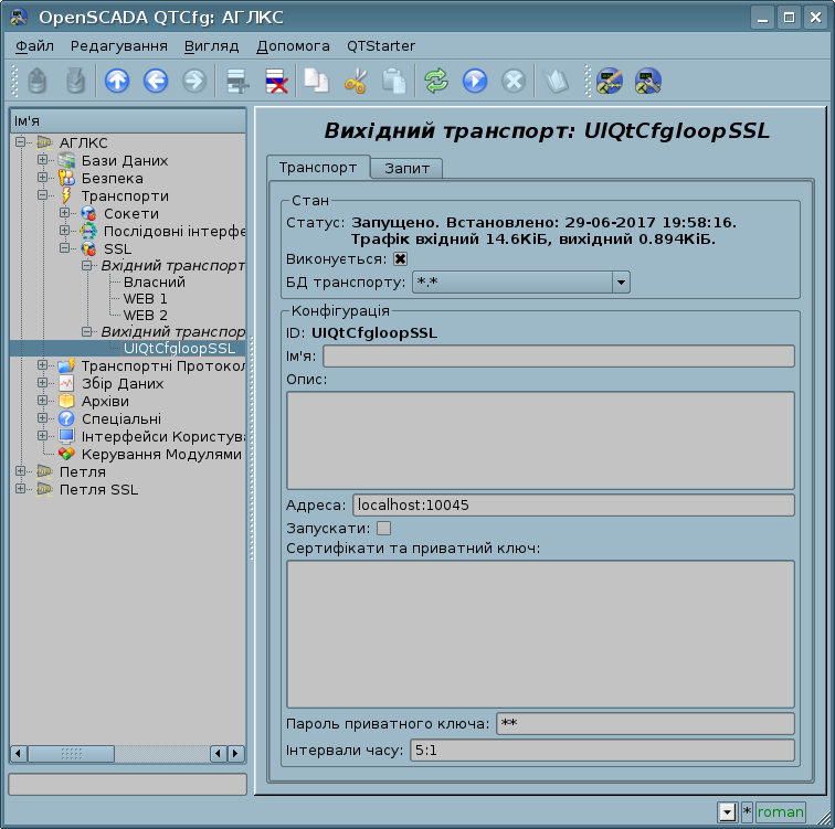

Головну вкладку сторінки конфігурації вихідного SSL-транспорту зображено на рис.2.
Головна вкладка сторінки конфігурації вихідного SSL-транспорту. (87 Кб)
Рис.2. Головна вкладка сторінки конфігурації вихідного SSL-транспорту.
