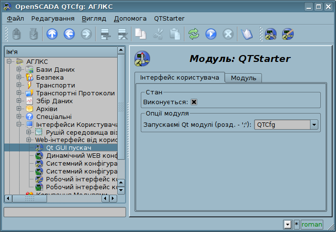

Для визначення Qt GUI модулів, які запускаються при старті, модуль стартеру містить конфігураційне поле StartMod. У цьому полі записуються ідентифікатори модулів що запускаються через ';'. Конфігураційне поле StartMod можна описати у конфігураційному файлі, а також у системній таблиці БД через діалог конфігурації модуля (рис.1).
Сторінка конфігурації модуля. (79 Кб)

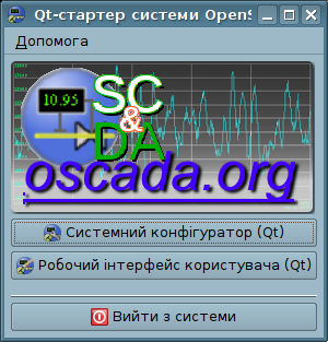

У випадку закриття вікон всіх Qt GUI модулів "Стартер" створює власне діалогове вікно, яке передбачає обрання доступних Qt GUI модулів або завершення роботи системи OpenSCADA. Вигляд діалогового вікна наведено на рис.2.
Діалогове вікно "Стартеру". (58 Кб)
