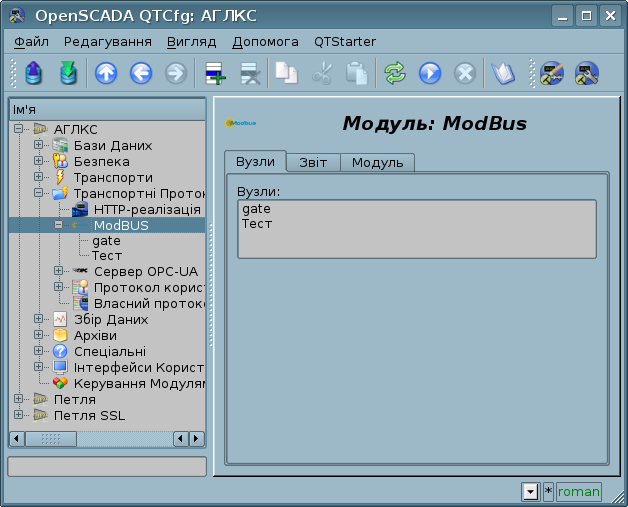

2.2. Обслуговування запитів за протоколом ModBus
Вхідна частина обслуговування запитів до модуля протоколу здійснює перевірку та обробку запитів за посередництвом об'єктів вузлів, передбачених модулем (рис.1). Фактично реалізується механізм, який дозволяє виконувати системою OpenSCADA роль серверу ModBus/TCP або підлеглого пристрою ModBus/RTU та ModBus/ASCII. Таким чином система OpenSCADA отримує можливість використовуватися у ролі будь якого учасника мереж ModBus.
Вкладка переліку вузлів обслуговування вхідних запитів протоколу. (57 Кб)
Рис.1. Вкладка переліку вузлів обслуговування вхідних запитів протоколу.

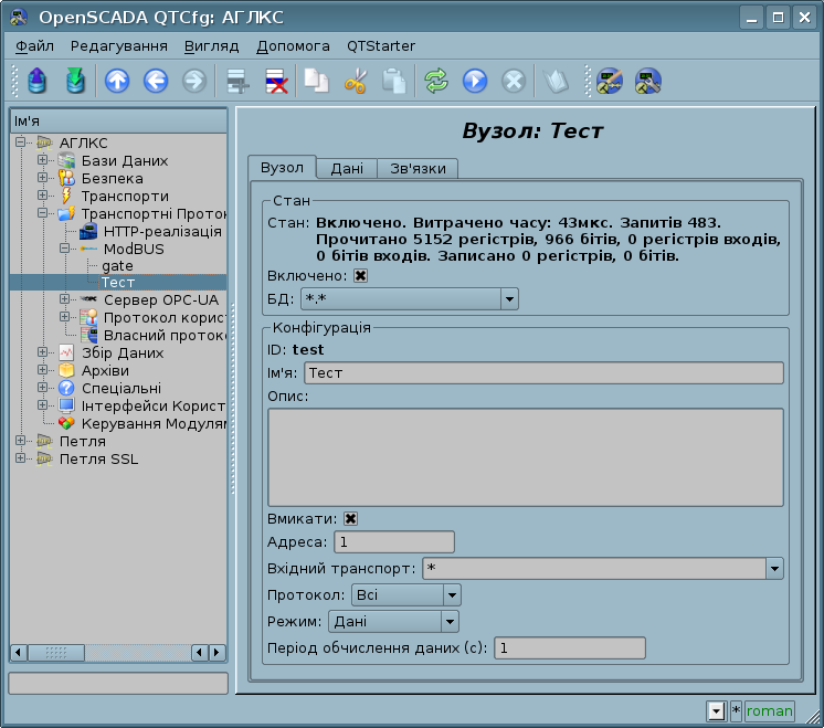

Режим вузла протоколу "Дані"
Режим використовується для відображення даних системи OpenSCADA на масиви регістрів та бітів ModBus. Загальна конфігурація вузла здійснюється у вкладці "Вузол" (рис.2) параметрами:
Вузлом у цьому режимі обробляються наступні стандартні команди протоколу ModBus:
Вкладка "Вузол" сторінки конфігурації вузла протоколу у режимі "Дані". (81 Кб)
Рис.2. Вкладка "Вузол" сторінки конфігурації вузла протоколу у режимі "Дані".

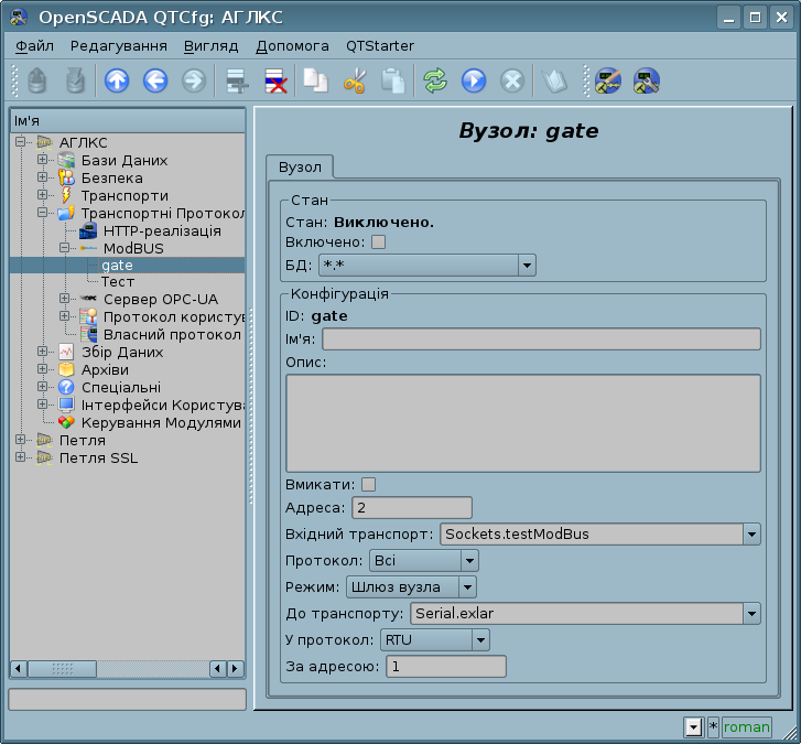

    Режим вузла протоколу "Шлюз вузла"
    Режим використовується для прокидання запиту до окремого пристрою у іншій мережі ModBus із мережі ModBus, для якого сконфігуровано цей вузол. Загальна конфігурація вузла здійснюється у вкладці "Вузол" (рис.5) параметрами:
    Вкладка "Вузол" сторінки конфігурації вузла протоколу у режимі "Шлюз вузла". (78 Кб)
    Рис.5. Вкладка "Вузол" сторінки конфігурації вузла протоколу у режимі "Шлюз вузла".

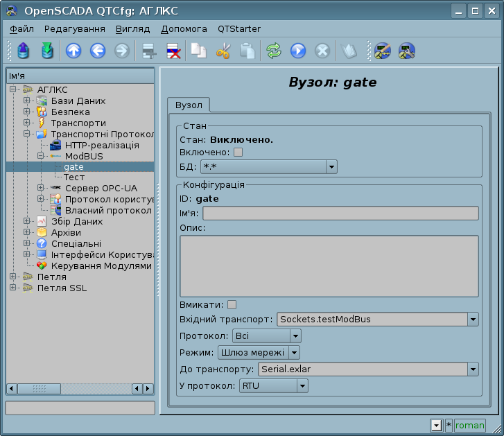

    Режим вузла протоколу "Шлюз мережі"
    Режим використовується для прокидання запитів мережі цілком у іншу мережу ModBus з мережі ModBus для якої сконфігуровано цей вузол протоколу. Тобто запит на пристрій з будь якою адресою буде спрямовуватися у іншу мережу, без переадресування. Загальна конфігурація вузла протоколу здійснюється у вкладці "Вузол" (рис.6) параметрами:
    Вкладка "Вузол" сторінки конфігурації вузла протоколу у режимі "Шлюз мережі". (76 Кб)
    Рис.6. Вкладка "Вузол" сторінки конфігурації вузла протоколу у режимі "Шлюз мережі".

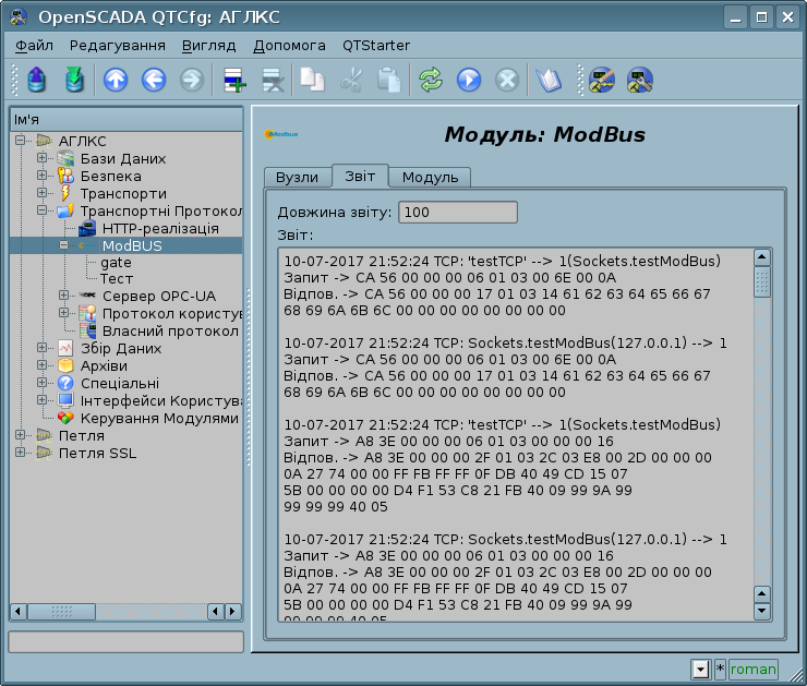

    2.3 Звіт запитів ModBus
    Для можливості контролю та діагностики за коректністю здійснення запитів різними компонентами модулем надається можливість включення звіту запитів, що проходять через модуль протоколу. Звіт включається вказанням ненульової кількості записів у вкладці "Звіт" сторінки модуля протоколу (рис.7).
    Вкладка "Звіт" сторінки модуля протоколу. (100 Кб)
    Рис.7. Вкладка "Звіт" сторінки модуля протоколу.

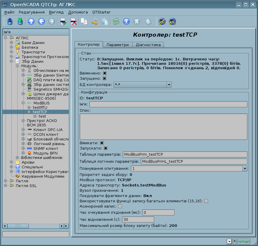

    3.1. Контролер даних
    Для додання джерела даних ModBus створюється та конфігурується контролер у системі OpenSCADA. Приклад вкладки конфігурації контролеру даного типу зображено на рис.8.
    Вкладка конфігурації контролеру. (132 Кб)
    Рис.8. Вкладка конфігурації контролеру.

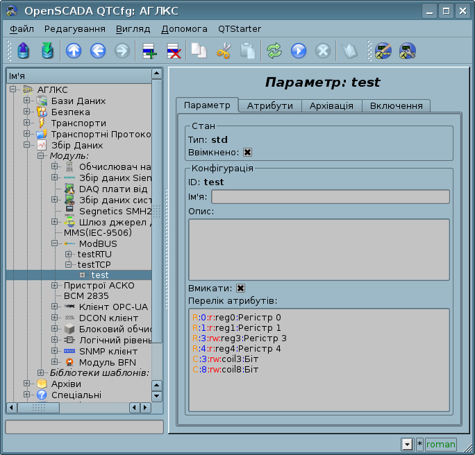

    Модуль збору даних надає два типи параметру: "Стандартний"(std) та "Логічний"(logic). Додатковими конфігураційними полями параметрів цього модуля є:
    Стандартний тип параметру(std)
    Головну сторінку конфігурації параметру стандартного типу представлено на рисунку 9.
    Вкладка конфігурації параметру стандартного типу. (88 Кб)
    Рис.9. Вкладка конфігурації параметру стандартного типу.

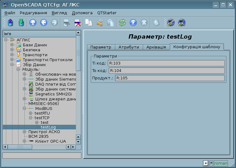

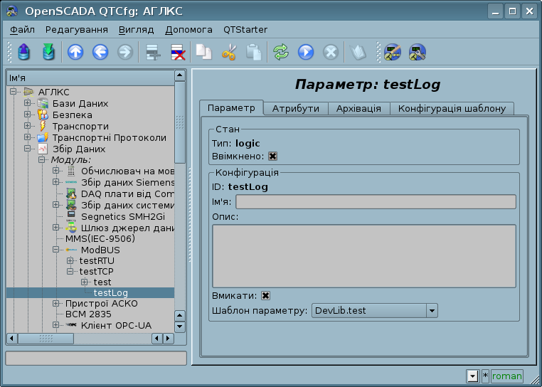

    Логічний тип параметру(logic)
    Головну сторінку конфігурації параметру логічного типу представлено на рисунку 11.
    Вкладка конфігурації параметру логічного типа. (77 Кб)
    Рис.11. Вкладка конфігурації параметру логічного типа.

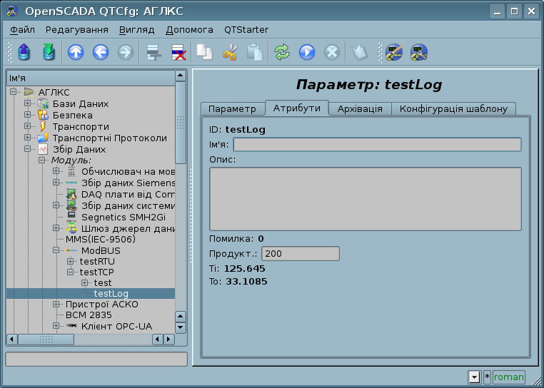

    3.3. API користувацького програмування
    У зв'язку із підтримкою модулем параметрів логічного типу має сенс надання низки функцій користувацького API для виклику із шаблону логічного параметру.
    Об'єкт "Контролер" [this.cntr()]
    Об'єкт "Параметр" [this]
