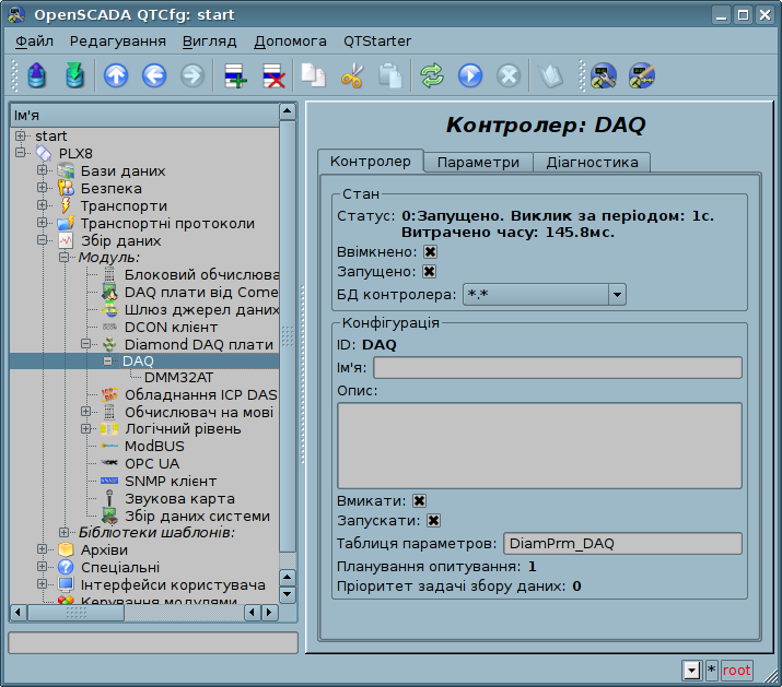

На рівні об'єкта контролеру створюється загальне для всіх плат завдання обслуговування плат-параметрів. Приклад вкладки конфігурації об'єкту контролера наведено на рис.1.
Вкладка конфігурації об'єкта контролеру. (105 Кб)
Рис.1. Вкладка конфігурації об'єкта контролеру.

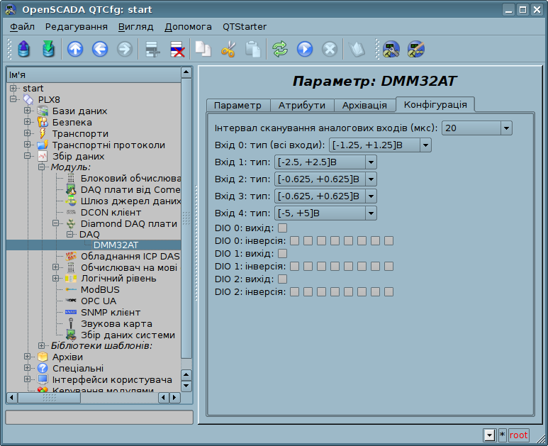

Об'єкт параметру-плати безпосередньо містить конфігурацію окремо взятої плати та надає всі доступні на платі дані у вигляді атрибутів. Приклад вкладки "Параметр", конфігурації параметру-плати цілком, представлено на рис.2, а вкладку "Конфігурація", властивостей сигналів, наведено на рис.3.

Вкладка "Конфігурація", властивостей сигналів. (108 Кб)
Рис.3. Вкладка "Конфігурація", властивостей сигналів.
 (2 Kb) Якщо запитана частота вибірки велика та великий інтервал, то результуюча частота може скидатися до отриманої із інтервалу сканування.

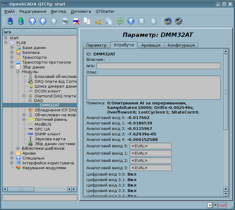

На рисунку 4 представлено приклад вкладки "Атрибути" для плати "DMM-32x-AT".
Вкладка "Атрибути" параметру-плати. (130 Кб)
Рис.4. Вкладка "Атрибути" параметру-плати.
