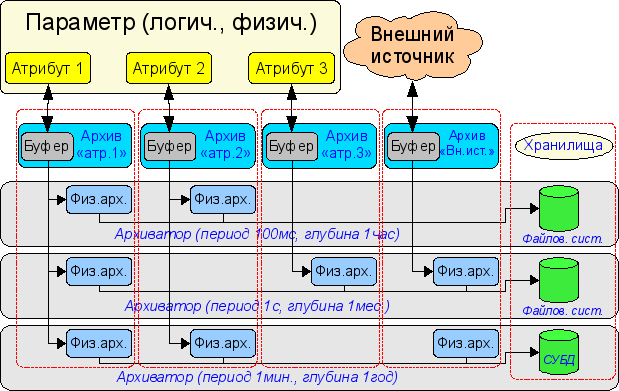

Ключевым компонентом архивирования значений непрерывных процессов является объект буфера значений. Буфер значений предназначен для хранения массива значений, полученных с определённой периодичностью опроса(квантом времени). Буфер значений может использоваться как для непосредственного хранения больших массивов значений в архивах значений, перед непосредственным 'сбросом' на физические носители, так и для манипуляций с кадрами значений, т.е. в функциях покадрового запроса значений и их помещения в буфера архивов.
Учитывая природу внутренних данных системы OpenSCADA, наделим буфер значений возможностью хранить данные четырёх типов: целые, вещественные, логические и строковые. Кроме того, с целью оптимизации хранения, предоставим поддержку следующих режимов буфера:
Структура архивирования значений динамических параметров (38 Кб)
Рис. 1. Структура архивирования значений динамических параметров.
Как видно на рис.1, полученные данные предварительно сохраняются в буфере архива. Далее, данные выбираются архиваторами в соответствии с собственными критериями и помещаются в хранилища. В момент запроса данных из истории, в начале, проверяется буфер на наличие запрошенных данных, а затем опрашиваются архивы в последовательности уменьшения качества архива. Физические архивы выстраиваются в цепочку для обеспечения последовательного опроса в соответствии с качеством архиваторов.
Буфер значений содержит только кольцевой массив значений, без каких либо механизмов работы с физическим хранилищем. Это связанно с тем, что функцию физического хранилища могут выполнять различные средства, от файлов на файловой системе до таблиц на СУБД. Для связи с физическим хранилищем используется модули. Модуль предоставляет реализацию механизма связи с физическим хранилищем, объект которого включается в цепочку физических архивов данного архива. Таким образом, результирующий архив складывается из промежуточного буфера и объектов различных архиваторов. Доступ к полученому слоёному архиву производится централизовано, в последовательности соответствующей качеству его составляющих.
Архив значений создаётся как независимый компонент, который включает буфер обрабатываемый архиваторами. Основным параметром архива значения является источник данных. В роли источника данных могут выступать атрибуты параметров системы OpenSCADA, а также другие внешние источники данных (пассивный режим). Другими источниками данных могут быть: сетевые архиваторы удалённых OpenSCADA систем, среда программирования системы OpenSCADA и др. Не менее важными параметрами архива являются параметры буфера. От этих параметров зависит возможность работы архиваторов. Так, периодичность значений в буфере должна быть не больше периодичности самого быстрого архиватора, а размер буфера не менее двойного размера для содержания значений для самого медленного архиватора. В противном случае возможны потери данных!

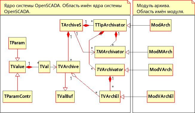

Исходя из вышеизложенных размышлений, можно сформировать архитектуру механизма архивирования значений. Представим эту архитектуру в виде статической диаграммы классов (рис.2). На рис.2 представлена статическая диаграмма классов подсистемы архивирования в целом, включая и архивирование сообщений. В таблице 1 представлено описание классов диаграммы классов.
Статическая диаграмма классов (31 Кб)
Рис. 2. Статическая диаграмма классов.
Таблица 1. Классы архивирования значений непрерывных процессов
КлассОтветственностьСвязи
TParamКласс параметра логического уровня. Содержит атрибуты (объект TValue). Используется для формирования параметров необходимой структуры.Наследует объект значений TValue, который содержит атрибуты.

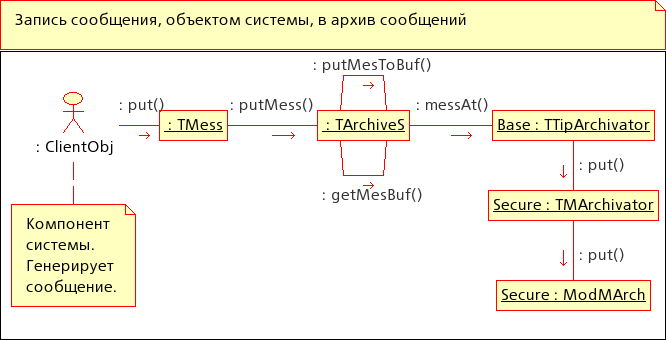

На рис. 3 представлена динамика процесса записи сообщений генерируемых объектами системы OpenSCADA в архив сообщений. Динамика представлена в виде UML диаграммы кооперации. Рассмотрим данный процесс:
Диаграмма кооперации: Запись сообщений объектом системы в архив сообщений. (28 Кб)
Рис. 3. Диаграмма кооперации: Запись сообщений, объектом системы, в архив сообщений.

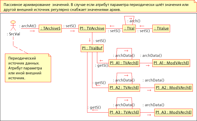

На рис. 5 представлена динамика процесса пассивного архивирования значений. Динамика представлена в виде UML диаграммы кооперации. Режим пассивного архивирования подразумевает функционирование архива значения в режиме ожидания входных значений. Источником входных значений могут быть как атрибуты параметров так и другие внешние источники данных. Например, другими внешними источниками данных могут выступать: среда программирования системы OpenSCADA, сетевые источники данных (сетевой архиватор удалённой OpenSCADA станции) и др.
Рассмотрим процесс пассивного архивирования значений:
Таким образом производится архивирование значений в архиваторах с различными параметрами. При этом реальное размещение значений в хранилищах буферизировано, и может выполняться независимо, тем самым не препятствуя процессу размещения значений в буферах.
Процесс пассивного архивирования кадров значений аналогичен, только вместо размещения одного значения выполняется размещения кадра и вместо функций типа setS(), setI() используется функция setVal().
Диаграмма кооперации: Пассивноге архивирование значений. (44 Кб)
Рис. 5. Диаграмма кооперации: Пассивное архивирование значений.

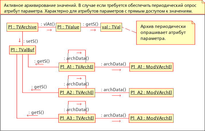

На рис. 6 представлена динамика процесса активного архивирования значений. Динамика представлена в виде UML диаграммы кооперации. Режим активного архивирования подразумевает непосредственный опрос архивом источника значений, с целью получения значений. На настоящий момент закладывается поддержка только атрибутов параметров в качестве таких источников.
Рассмотрим процесс активного архивирования значений:
Особенностью активного архивирования является переодический опрос, активными архивами, источников значений. Для этих целей будет предусмотрен отдельный поток. Минимальная периодичность опроса активных архивов предусматривается на уровне 1 сек. Более высокая частота опроса должна достигаться в пассивном режиме архивирования, путём загрузки значений кадрами.

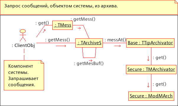

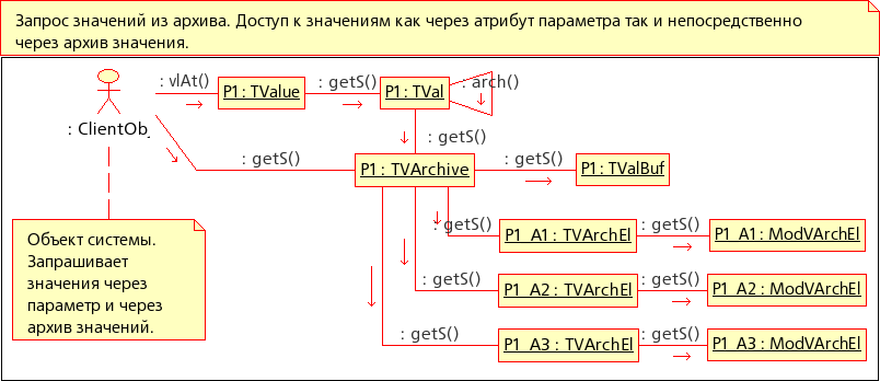

На рис. 7 представлена динамика процесса запроса значений из архива. Динамика представлена в виде UML диаграммы кооперации. Запросить значение из архива можно несколькими способами. Первый способ это прозрачный запрос значения параметра с указанием метки времени. В этом случае запрос перенаправляется ассоциированому с атрибутом архиву. Второй способ это непосредственное обращение к архиву. Вторым способом можно запрашивать как отдельные значения так и кадры значений.
Рассмотрим процесс запроса значений из архива:
Диаграмма кооперации: Запрос значений из архива. (42 Кб)
Рис. 7. Диаграмма кооперации: Запрос значений из архива.

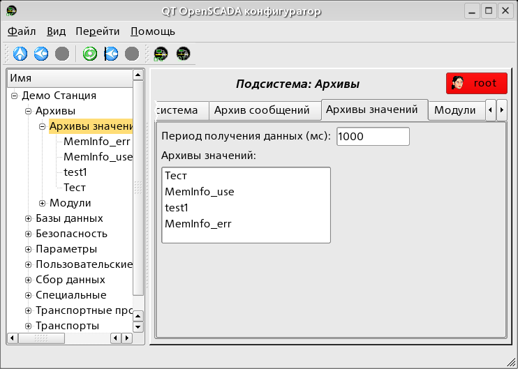

TVArchive содержится непосредственно в подсистеме архивирования. Объект выполняет сбор данных от источников и накопление их в промежуточном буфере. Далее данные накопленные в буфере могут выбираться архиваторами в соответствии с их характеристиками. TVArchive также служит для централизованного доступа к данным архива. Причём как к данным в буфере, так и к данным архиваторов. Поддерживаются режимы общего и индивидуального доступа к архиву. В режиме общего доступа данные собираются как с буфера так и со всех архиваторов. В режиме индивидуального доступа можно получить данные только из указанного архиватора или буфера. Доступ к архивам производится через вкладку 'Архивы значений' подсистемы 'Архивы' (рис. 8). В этой вкладке можно выполнять основные действия над архивами: создание, удаление и переход. Кроме этого, вкладка содержит поле установки периодичности активного сбора данных. Значение указывается в миллисекундах и должно быть меньше самого быстрого активного архива.

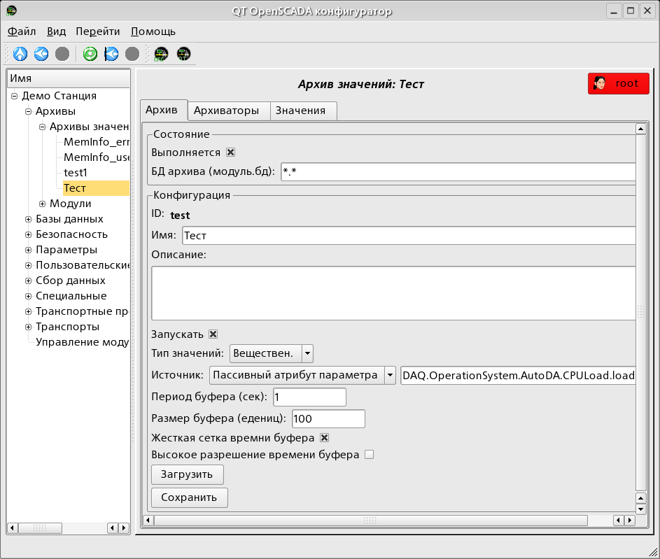

Для управления архивом значений создана конфигурационная страница (на языке сценариев интерфейса управления). Страница содержит три вкладки: 'Архив', 'Архиваторы' и 'Значения'. Вкладка 'Архив' содержит основные данные архива (рис. 9). Здесь можно определить такие параметры:
Архив может быть в двух состояниях: 'Исполняется' и 'Остановлен'. В состоянии 'Остановлен' архив не связан ни с архиваторами ни с источником данных. В состоянии 'Исполняется' архив связывается с источником данных (или получает значение от пассивного источника) и подключается к архиваторам. Для указания необходимости запуска предназначен признак 'Запускать'.
Архив может храниться на одной из доступных БД, что указывается в поле 'БД архива (модуль.бд)'.
В соответствии с типами данных поддерживаемых системой 'OpenSCADA' архивом поддерживаются типы значений: Логический, Целый, Вещественный и Строковый.
В качестве источника данных архив поддерживает:
Периодичность буфера должна устанавливаться в минимальное значение периодичности архиваторов.
Размер буфера должен согласовываться с периодичностью обращения архиваторов к буферу. Рекомендуется устанавливать размер архива с целью хранения значений в течении времени в два раза большего периодичности обращения к буферу(архивирования) самого медленного архиватора.
Признак 'Жёсткая сетка буфера' указывает на применение механизма жёсткого квантования с привязкой значений к сетке кванта, без хранения времени отдельно взятого значения. В противном случае используется мягкая сетка, т.е. вместе с значение хранится и время.
Признак 'Высокое разрешение времени буфера' указывает на хранение значений с точностью 1 мкс. Иначе точность составляет 1 сек. Используется при архивировании быстрых процессов.

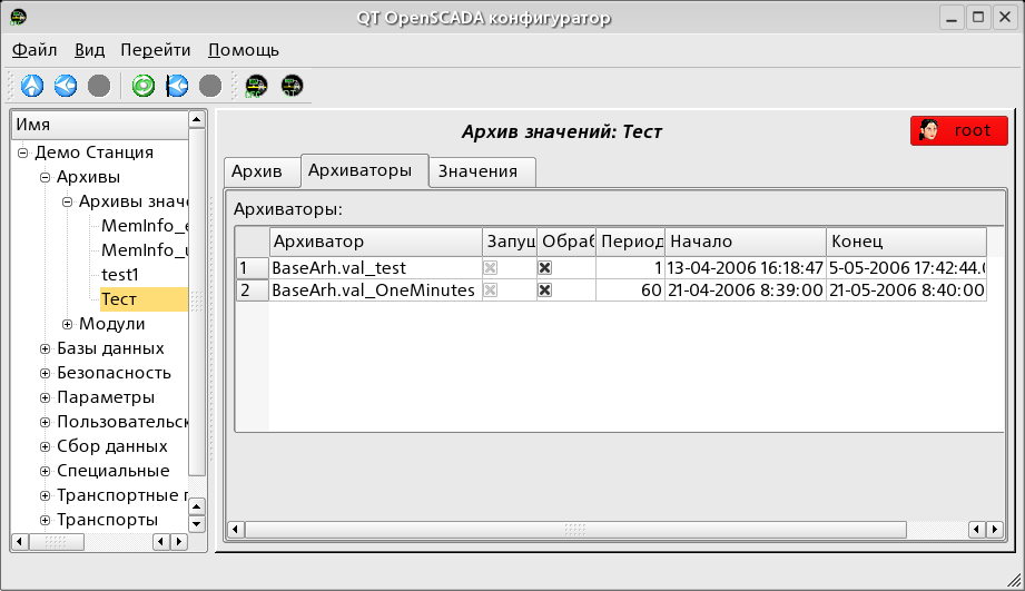

Вкладка 'Архиваторы' содержит информацию по архиваторам обслуживающим данный архив (рис. 10). Здесь можно легко подключить или отключить архив к нужным архиваторам, а также получить информацию о размере архива на различных архиваторах.

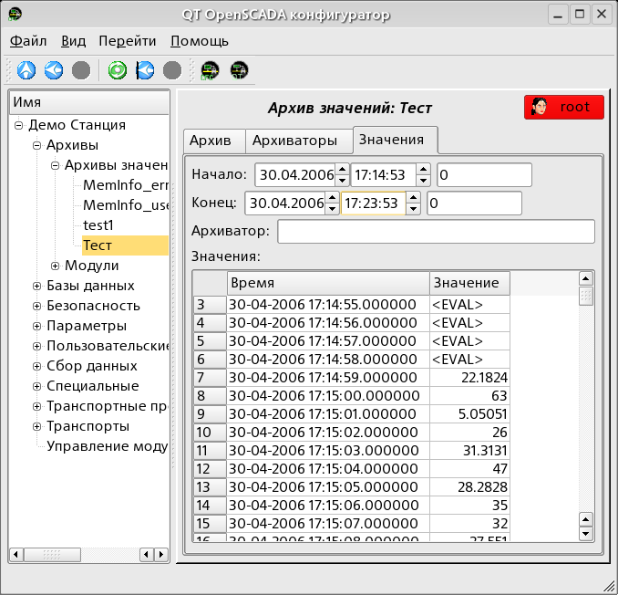

Вкладка 'Значения' содержит форму для просмотра значений в архиве (рис. 11). С помощью этой формы можно просматривать значения за любой промежуток времени как для всех архиваторов вместе, так и для каждого архиватора отдельно.

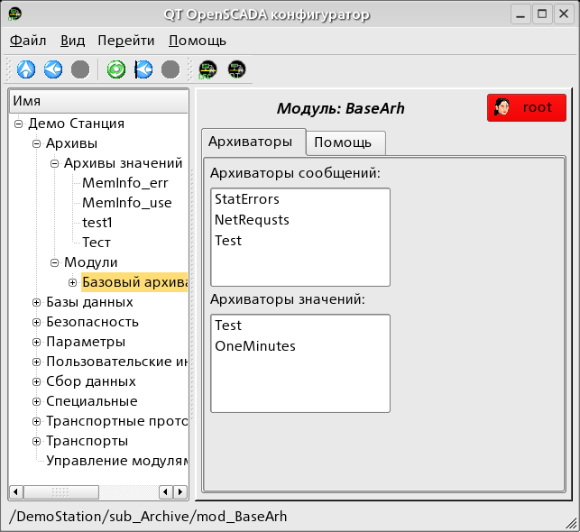

TVArchivator является модульным объектом подсистемы 'Архивы', содержащем реализацию архиватора значений отдельно взятого модуля. Объект содержит реализацию доступа к физическому архиву. Общей задачей данного объекта является сбор данных по буферам архивов, архивирование и предоставление доступа к значениям в архиве. Архиватор содержит элементы архивов (TVArchEl), которые он и обрабатывает.
Доступ к архиваторам значений, как и к архиваторам сообщений, производится через вкладку 'Архиваторы' страницы модуля, подсистемы 'Архивы' (рис.12). На этой странице представлены списки архиваторов сообщений и значений.
Вкладка «Архиваторы» страницы модуля, подсистемы «Архивы». (62 Кб)
Рис. 12. Вкладка 'Архиваторы' страницы модуля, подсистемы 'Архивы'.

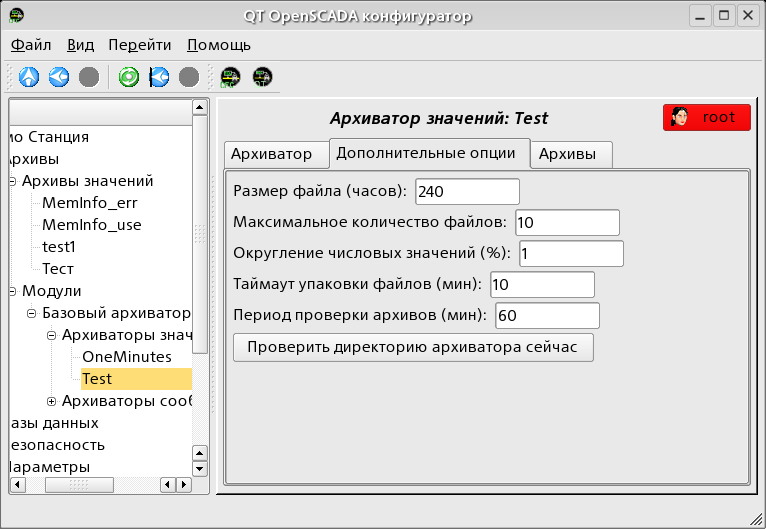

В зависимости от модуля реализующего доступ к хранилищу, на данной странице могут содержаться вкладки со специализированными для модуля настройками. Так, модуль архивирования на файловую систему содержит вкладку 'Дополнительные опции' (рис. 14). Здесь содержаться следующие параметры:
Для принудительного выполнения проверки директории архиватора на вкладке предусмотрена кнопка 'Проверить директорию архиватора сейчас'.
Вкладка «Дополнительные опции» страницы архиватора. (66 Кб)
Рис. 14. Вкладка 'Дополнительные опции' страницы архиватора.

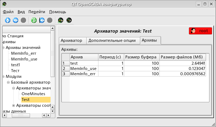

Вкладка 'Архивы' содержит перечень архивов, обслуживаемых архиватором (рис. 15). Модули архиваторов могут добавлять свою информацию в эту вкладку. Так, архиватор на файловую систему добавляет сюда информацию по размерам файлов на файловой системе по каждому архиву.
Вкладка «Архивы» страницы архиватора. (59 Кб)
Рис. 15. Вкладка 'Архивы' страницы архиватора.

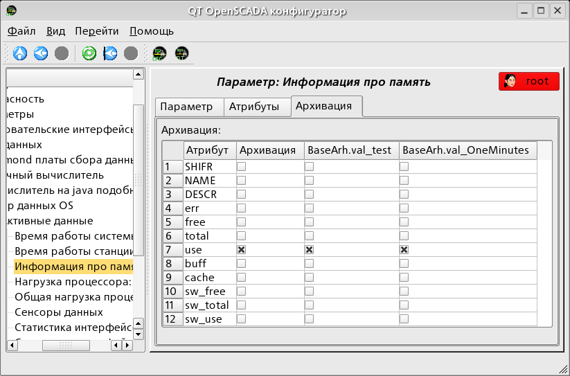

С целью упрощения задачи назначения архивов для атрибутов параметров на странице конфигурации параметра была добавлена вкладка 'Архивирование' (рис.16). На этой вкладке содержится список атрибутов с перечнем архиваторов в колонках. Простым выбором архиваторов можно назначать архивы для атрибутов.
Вкладка «Архивирование» страницы параметра. (73 Кб)
Рис. 16. Вкладка 'Архивирование' страницы параметра.

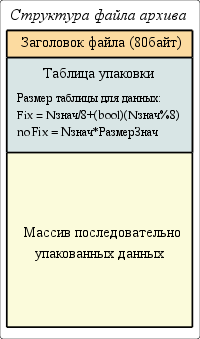

В соответствии с вышеизложенными требованиями, принято решение организации архивирования методом множественности файлов (для каждого источника). Цикличность архива производится на уровне файлов, т.е. создается новый файл а самый старый удаляется. Для быстрого сжатия используется метод притягивания к последнему одинаковому значению. Для этих целей в файле архива предусматривается битовая таблица упаковки размером один в один с количеством хранимых данных. Т.е. каждый бит соответствует одному значению в архиве. Значение бита указывает на наличие значения. Для потока одинаковых значений биты будут обнулены. В случае с архивом строк, таблица является не битовой а байтовой и содержит длину указанного значения. В случае поступления потока одинаковых значений длина будет нулевой и читаться будет первое одинаковое значение. Поскольку таблица байтовая, то архив сможет хранить строки длиной не более 255 символов. Таким образом, методики хранения, как и данные, можно разделить на данные фиксированного и не фиксированного размера. Общая структура файла архива приведена на рис. 17.
Общая структура файла архива. (13 Кб)
Рис. 17. Общая структура файла архива.
При создании нового файла архива формируется заголовок (структура заголовка в таблице 2), нулевая битовая таблица упаковки архива и первое недостоверное значение. Таким образом, получится архив инициализированный недостоверными значениями. В дальнейшем, новые значения будут вставляться в область значений с корректировкой индексной таблицы упаковки. Из этого следует, что пассивные архивы будут вырождаться в файлы, размером в заголовок и битовую таблицу.

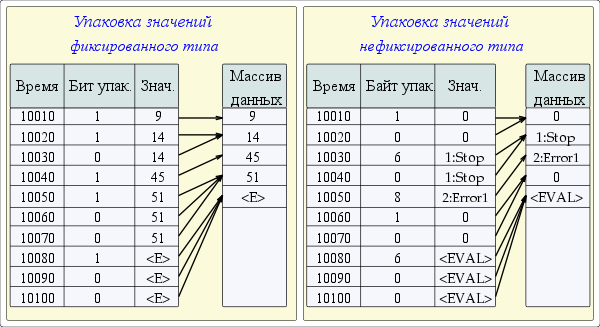

Разъяснение механизма последовательной упаковки приведено на рис. 18. Как можно видеть из рисунка, признак упаковки содержит длину (не фиксированные типы) или признак упаковки (фиксированные типы) отдельно взятого значения. Это значит, что для получения смещения нужного значения необходимо сложить длины всех предыдущих действительных значений. Выполнение данной операции каждый раз и для каждого значения является крайне накладной операцией. Поэтому, был внедрён механизм кеширования смещений значений. Механизм кеширует смещения значений через предопределённое их количество, а также кеширует смещение последнего значения к которому производился доступ (отдельно на запись и чтение).
Механизм последовательной упаковки значений. (36 Кб)
Рис. 18. Механизм последовательной упаковки значений.
Изменения значений существующего архива заложено, и представляет собой вставку кадра значений в середину файла. За счёт оптимизации процесса вставки, путём использования пакетного механизма, данный процесс не является накладным для системы.
Наиболее устаревшие файлы архива пакуются стандартным архиватором gzip. При доступе к значениям такого архива, выполняется предварительная распаковка.
