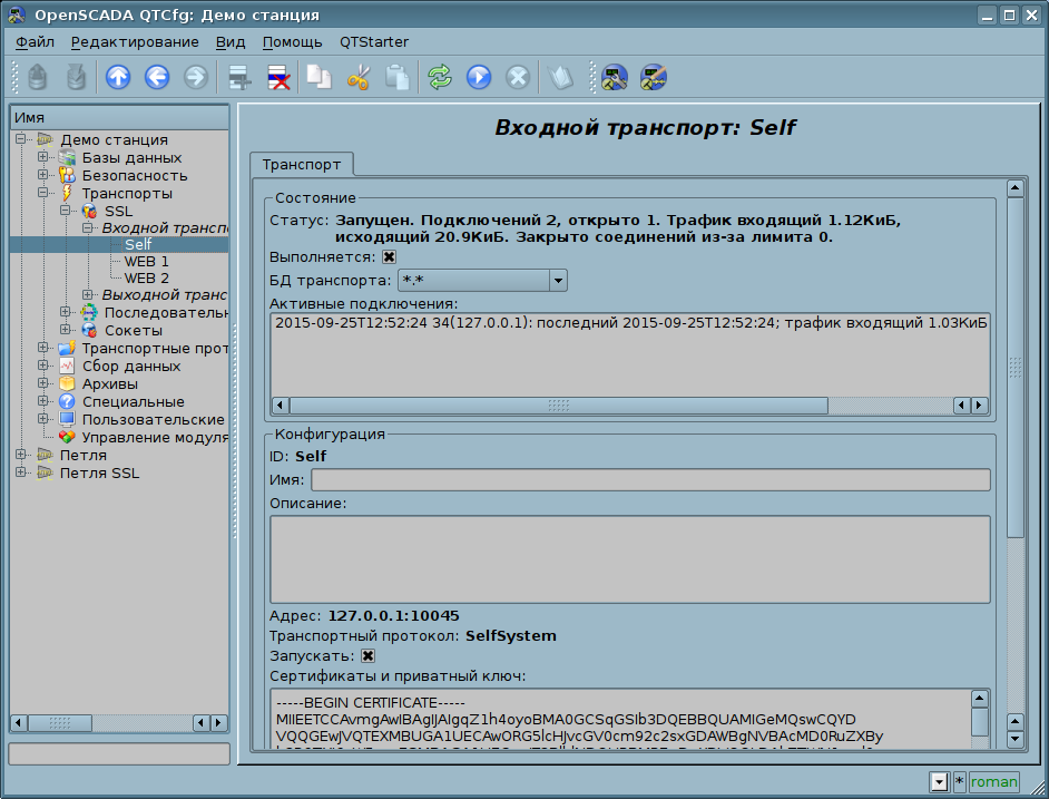

Диалог конфигурации входящего SSL-транспорта изображён на рис.1.
Диалог конфигурации входящего SSL-транспорта. (110 Kb)
Рис.1. Диалог конфигурации входящего SSL-транспорта.
С помощью этого диалога можно установить:
 (2 Kb) Отключать данную функцию не рекомендуется поскольку свойство сетей TCP/IP не гарантирует уведомления сервера об отключении соединения, скажем в случае пропадания питания на клиенте. В результате чего могут навсегда оставаться открытые клиентские подключения, а при достижении лимита сервер перестанет принимать новые!
