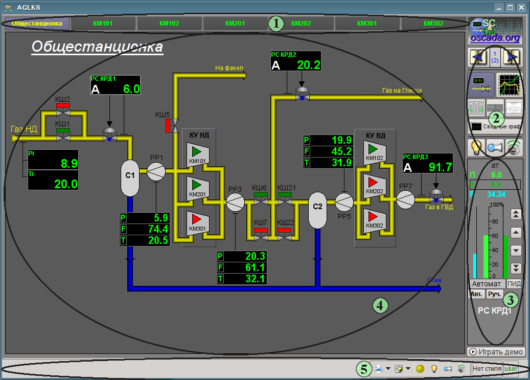

3.1. Структура видеокадра на экране АРМ оператора
Информация о технологическом процессе отображается на видеокадрах, формируемых программой отображения на экране дисплея, который входит в состав каждого АРМ.
Отображаемая информация имеет определённую область вывода в пределах видеокадра в зависимости от её предназначения.
На Рис. 2 цифрами указаны области вывода видеокадра:
  1. Панель объектов сигнализации. Может быть скрыта если такой объект один.
  2. Панель выбора типа отображения.
  3. Панель управления.
  4. Рабочая область отображения.
  5. Панель состояния с инструментами.
Структура видеокадра. (123 Кб)
Рис. 2: Структура видеокадра.
3.1.1. Панель объектов сигнализации
Объект управления разбивается функционально и технологически на блоки, называемые объектами сигнализации. Каждому из объектов сигнализации ставится в соответствие набор видеокадров, объединённых в группы.
Панель объектов сигнализации представляет собой набор экранных кнопок для выбора объектов и закреплённых за ними групп видеокадров.
Панель объектов сигнализации включает следующие кнопки:
К каждому объекту сигнализации могут быть привязаны следующие типы видеокадров:
Панель объектов сигнализации выполнена в виде двух рядов по 8 кнопок с надписями, соответствующими наименованиям объектов сигнализации. Выбранному объекту сигнализации соответствует кнопка с отличающимся цветом фона, которая имеет надписи наименования объекта сигнализации с изменяемым цветом. Цвет надписи соответствует наличию/отсутствию нарушений регламентных и/или аварийных границ параметров этого объекта сигнализации. В случае если объект сигнализации один или меньше девяти то их кнопки будут скрыты путём расширения области кадров вверх.
Цвет надписи наименования объекта сигнализации:
Мигание наименования объекта сигнализации свидетельствует о наличии неквитированного нарушения в данном объекте. Мигание зелёным цветом указывает на наличие нарушения ранее, которое уже отсутствует, но не было сквитировано.
Для выбора требуемого объекта сигнализации необходимо установить «курсор» на экранную кнопку панели объектов сигнализации и один раз нажать левую клавишу манипулятора «мышь».

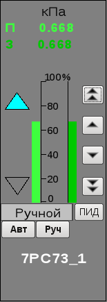

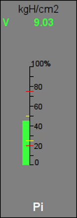

Для вызова окна управления параметром необходимо щёлкнуть левой кнопкой манипулятора «мышь» по его динамическому отображению. На панели управления появится кадр управления параметром, а на мнемосхеме вокруг параметра — мигающая рамка белого цвета.
Динамическое представление параметров:
Аналоговый параметр — шифр, текущее значение и символ режима регулятора (для регуляторов) file:AnShow.png. Цвет шифра и значения меняются на красный в случае нарушения аварийной границы и жёлтый при нарушении предупредительной границы.
Сокращённый аналоговый параметр — символ типа и текущее значение file:AnShowShort.png.
Шаровый-запорный кран — file:DigCrane.png отображает состояние цветом головки: красный — закрыт; зелёный — открыт; серый — неопределённое состояние (не сработал ни один или сработали оба концевых выключателя) или кран закрыт. Арматура выбранного крана мигает синим цветом.
Регулирующий кран — file:AnCrane.png отображает степень открытости крана гистограммой в середине арматуры. Арматура выбранного крана мигает синим цветом.
Состояние компрессора — file:ComprSt.png отображает состояние компрессора: зелёный — включен; красный — отключен.

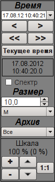

Для масштабирования и перемещения графика по оси времени необходимо вызвать панель управления графиком. Вызов панели управления осуществляется нажатием левой кнопки манипулятора «мышь» в любой области графика.
Для вызова панели управления параметром необходимо кликнуть левой кнопкой манипулятора «мышь» по соответствующему параметру в перечне отображаемых параметров. На панели управления появится окно управления параметром, а вокруг параметра – мигающая рамка белого цвета.

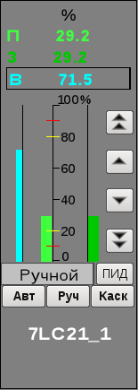

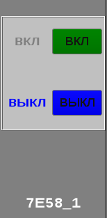

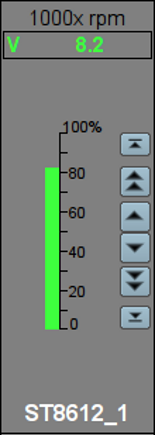

3.1.3. Панель управления
На панели управления, в зависимости от выбора типа объекта отображения, могут отображаться:
3.1.3.1. Окно управления аналоговым параметром или регулятором
Окно панели представляет собой набор следующих элементов (рис. 20):
Окно управления аналоговым параметром. (14 Кб) Окно управления аналоговым параметром ручного ввода. (23 Кб) Окно управления аналоговым регулятором (13 Кб) Окно управления импульсным регулятором (12 Кб)
(а) (б) (в) (г)
Рис. 20: Окно простого аналогового параметра (вариант а), ручного ввода (вариант б), регулятора аналогового (вариант в), импульсного (вариант г).
3.1.3.1.1. Отображение текущих значений переменной, задания, выхода в графическом виде
Отображение текущих значений переменной, задания и выхода (справа налево) в графическом виде (рис. 21) включает:
Отображение текущих значений переменной, задания и выхода в графическом виде. (3 Кб)
Рис. 21: Отображение текущих значений переменной, задания и выхода в графическом виде.
3.1.3.1.2. Кнопки для изменения ручного ввода, задания и выхода регулятора
С помощью кнопок (рис. 22) вводятся параметры ручного ввода, выхода регулятора в ручном режиме и задания регулятора в режиме автомат.
Для ввода нового значения выхода (или задания) необходимо:
Кнопки для изменения значения аналогового элемента и регулятора. (6 Кб)
Рис. 22: Кнопки для изменения значения аналогового элемента и регулятора.
3.1.3.1.3. Кнопки выбора режима регулятора
Данные кнопки (рис. 23) предназначены для изменения режима регулятора: автоматическое или ручное регулирование.
Для изменения режима необходимо нажать соответствующую кнопку. Поле, расположенное над кнопками выбора режима регулятора, отображает текущий режим.
Кнопки для изменения значения элемента регулятора. (3 Кб)
Рис. 23: Кнопки для изменения значения элемента регулятора.
3.1.3.2. Окно управления дискретным параметром
Окно представляет собой набор следующих элементов (рис. 24):
Окно управления дискретным параметром. (5 Кб)
Рис. 24: Окно управления дискретным параметром.
Панель управления параметром и отображения его текущего состояния состоит из:
Для управления параметром следует нажать соответствующую кнопку.

3.1.3.4. Окно управления графиком
Окно представляет собой набор следующих элементов (рис. 26):
Окно управления графиком. (15 Кб)
Рис. 26: Окно управления графиком.
Кнопки масштабирования и смещения шкалы:
Кнопка увеличения масштаба на 10%. (1 Kb) Кнопка увеличения масштаба на 10%.
Кнопка уменьшения масштаба на 10%. (1 Kb) Кнопка уменьшения масштаба на 10%.
Кнопка смещения вверх по шкале на 10%. (1 Kb) Кнопка смещения вверх по шкале на 10%.
Кнопка смещения вниз по шкале на 10%. (1 Kb) Кнопка смещения вниз по шкале на 10%.
Кнопка сброса масштабирования и смещения. (1 Kb) Кнопка сброса масштабирования и смещения.

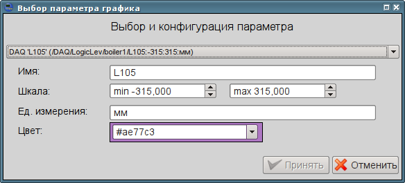

3.1.4. Диалог выбора параметра в группе графиков
Для выбора параметра в графике предоставляется диалог (рис.27), который содержит комбобокс выбора из перечня доступных параметров и поля индивидуальной настройки свойств выбранного параметра, а именно: имя, шкала, единица измерения и цвет графика.
Диалог выбора параметра графика. (23 Кб)
Рис. 27: Диалог выбора параметра графика.

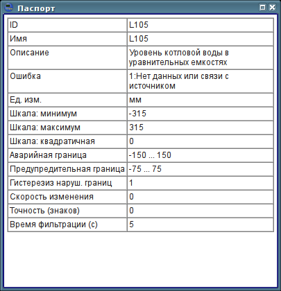

3.1.6. Окно паспорта параметра
Для параметра, находящегося на открытой в текущий момент времени мнемосхеме, группах графиков или обзорных кадров, может быть вызвано окно паспорта параметра. При этом следует установить «курсор» манипулятора «мышь» на прямоугольник с шифром параметра, его значение или мнемоническое обозначение (например, маленький синий или зелёный кружок) и нажать правую клавишу манипулятора «мышь».
Окно паспорта параметра выполнено в виде таблицы, представленной на рисунке 29.
После вызова окна паспорта параметра и рассмотрения его информации окно необходимо закрыть, нажав на «крестик» в правом верхнем углу окна.
Окно паспорта параметра. (19 Кб)
Рис. 29: Окно паспорта параметра.
