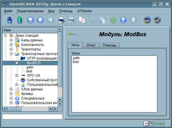

2.2. Обслуживание запросов по протоколу ModBus
Входная часть обслуживания запросов к модулю протокола осуществляет проверку и обработку запросов посредством объектов узлов, предусмотренных модулем (рис.1). Фактически реализуется механизм, позволяющий выполнять системой OpenSCADA роль сервера ModBus/TCP или подчинённого устройства ModBus/RTU и ModBus/ASCII. Таким образом система OpenSCADA получает возможность использоваться в роли любого участника сетей ModBus.
Вкладка перечня узлов обслуживания входящих запросов протокола. (55 Кб)
Рис.1. Вкладка перечня узлов обслуживания входящих запросов протокола.
Узел протокола эквивалентен физическому узлу устройства сети ModBus. Узел протокола может работать в трёх режимах:
Поскольку узлов протокола может быть создано множество то получается, что на одном интерфейсе, т.е. в одной сети, одна станция на основе OpenSCADA может прозрачно представлять несколько узлов сети ModBus с различными данными.

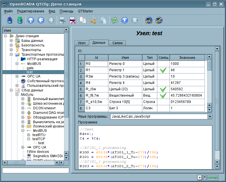

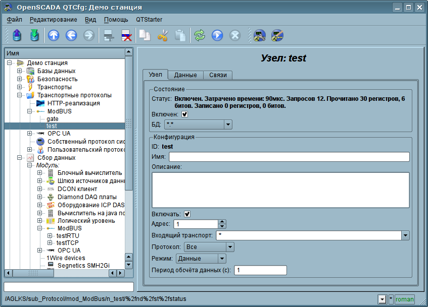

Режим узла протокола "Данные"
Режим используется для отражения данных системы OpenSCADA на массивы регистров и битов ModBus. Общая конфигурация узла осуществляется во вкладке "Узел" (рис.2) параметрами:
Узлом в этом режиме обрабатываются следующие стандартные команды протокола ModBus:
Вкладка "Узел" страницы конфигурации узла протокола в режиме "Данные". (103 Кб)
Рис.2. Вкладка "Узел" страницы конфигурации узла протокола в режиме "Данные".
Для формирования таблицы отражения данных сети ModBus, а именно регистров и битов предусматривается вкладка "Данные" (рис.3). Вкладка "Данные" содержит таблицу параметров и программу обработки параметров с указанным языком программирования, доступным в системе OpenSCADA. Таблица содержит параметры со свойствами:
Все остальные параметры, не попавшие под вышеуказанные правила, являются внутренними, используются для различных промежуточных вычислений, обработки, преобразований и значения их могут быть оперативно проконтроллированы и изменены из этой таблицы в режиме исполнения.
  • Имя — Имя параметра, используется для именования связи.
  • Тип — Тип параметра из списка: "Вещественный", "Целый", "Логический" и "Строка". Для регистров и битов ModBus имеет смысл устанавливать "Целый" и "Логический" тип соответственно. Для регистров расширенных префиксами "f" и "s" нужно указывать типы "Вещественный" и "Строка", соответственно.
  • Связь — Признак того, что данный параметр должен связываться с атрибутом параметра подсистемы "Сбор данных". Указанные этим флагом связи устанавливаются во вкладке "Связи".
  • Значение — Исходное или текущее, если узел включен, значение параметра.
  • В таблице, по умолчанию, определяются несколько параметров специального назначения:
     (2 Kb) Поскольку в указателе расширенных типов регистров может использоваться недопустимый символ ',' то доступ к нему из процедуры можно осуществить только альтернативным способом, через объект "arguments":
    arguments["R_s10,5w"] = "9876543210";
    Вкладка "Данные", страницы конфигурации узла протокола в режиме "Данные". (117 Кб)

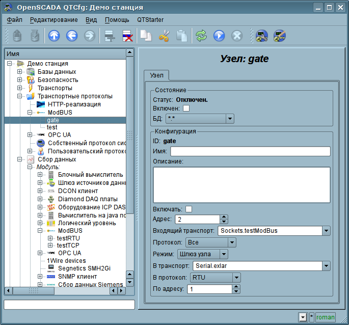

    Режим узла протокола "Шлюз узла"
    Режим используется для проброса запросов к отдельному устройству в другой сети ModBus из сети ModBus, для которой сконфигурирован данный узел. Общая конфигурация узла осуществляется во вкладке "Узел" (рис.5) параметрами:
    Вкладка "Узел" страницы конфигурации узла протокола в режиме "Шлюз узла". (96 Кб)
    Рис.5. Вкладка "Узел" страницы конфигурации узла протокола в режиме "Шлюз узла".

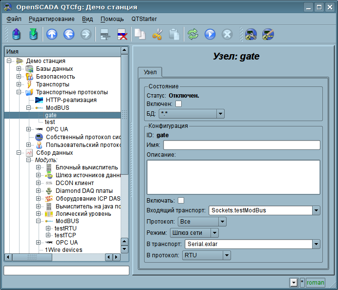

    Режим узла протокола "Шлюз сети"
    Режим используется для проброса запросов сети целиком в другую сеть ModBus из сети ModBus для которой сконфигурирован данный узел протокола. Т.е. запрос на устройство с любым адресом будет направляться в другую сеть, без переадресовки. Общая конфигурация узла протокола осуществляется во вкладке "Узел" (рис.6) параметрами:
    Вкладка "Узел" страницы конфигурации узла протокола в режиме "Шлюз сети". (90 Кб)
    Рис.6. Вкладка "Узел" страницы конфигурации узла протокола в режиме "Шлюз сети".

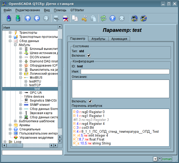

    Модуль сбора данных предоставляет два типа параметра: "Стандартный"(std) и "Логический"(logic). Дополнительными конфигурационными полями параметров данного модуля являются:
    Стандартный тип параметра(std)
    Главная страница конфигурации параметра стандартного типа представлена на рисунке 9.
    Вкладка конфигурации параметра стандартного типа. (99 Кб)
    Рис.9. Вкладка конфигурации параметра стандартного типа.
    Структура атрибута, в параметре списка атрибутов, записывается следующим образом: "{dt}:{numb}:{rw}:{id}:{name}".
    Где:
    dt — ModBus тип данных ("R"—регистр[3,6(16)], "C"—бит[1,5(15)], "RI"—регистр входа[4], "CI"—бит входа[2]);
    "R" и "RI" могут быть расширены суффиксами: "i2"—Int16, "i4"—Int32, "i8"—Int64, "u2"—UInt16, "u4"—UInt32, "f"—Float, "d"—Double, "b5"—Bit5, "s"—Строка (размер по умолчанию 10 и до 100 регистров);
    numb — адрес ModBus устройства (десятичный, шестнадцатеричный или восьмеричный) [0...65535];
    rw — режим чтения/записи ("r"—чтение; "w"—запись, "rw"—запись и чтение);
    id — идентификатор создаваемого атрибута;
    name — имя создаваемого атрибута.
    Примеры:
    "R:0x300:rw:var:Variable" — доступ к регистру;
    "C:100:rw:var1:Variable 1" — доступ к биту;
    "R_f:200:r:float:Float" — получить вещественное из регистров 200 и 201;
    "R_i4:400,300:r:int32:Int32" — получить int32 из регистров 400 и 300;
    "R_b10:25:r:rBit:Reg bit" — получить бит 10 из регистра 25;
    "R_s:15,20:r:str:Reg blk" — получить строку, блок регистров, из регистра 15 и размером 20.
    Строка, которая начинается с символа '#', считается комментарием и не обрабатывается.

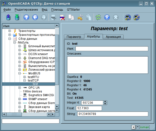

    В соответствии с указанным списком атрибутов выполняется опрос и создание атрибутов параметра (рис.10).
    Вкладка атрибутов параметра стандартного типа. (77 Кб)
    Рис.10. Вкладка атрибутов параметра стандартного типа.

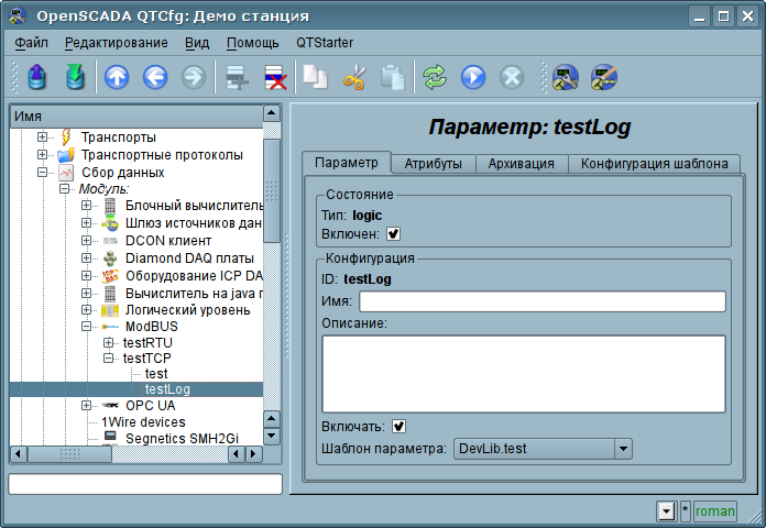

    Логический тип параметра(logic)
    Главная страница конфигурации параметра логического типа представлена на рисунке 11.
    Вкладка конфигурации параметра логического типа. (74 Кб)
    Рис.11. Вкладка конфигурации параметра логического типа.

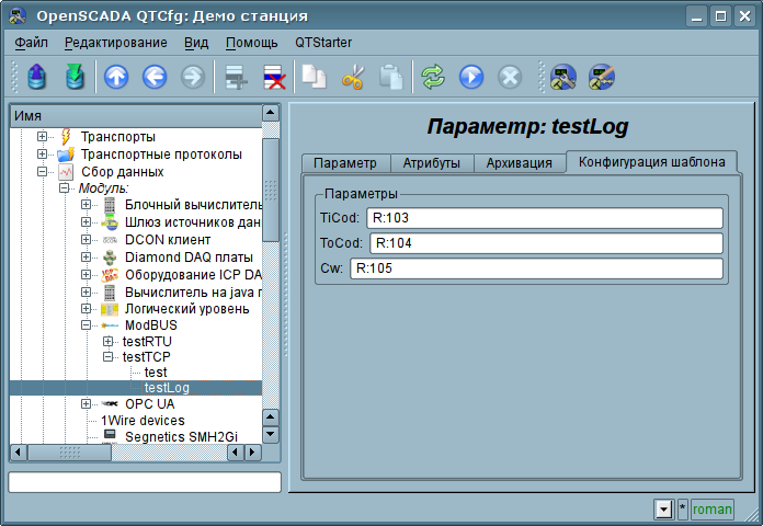

    При формировании шаблона, для логического типа параметра данного контроллера, не нужно учитывать формат ссылки шаблона, поскольку он не используется и может быть опущен. Само же значение ссылки, при конфигурации шаблона (рис.12), записывается в формате: "{dt}:{numb}:{rw}".
    Где:
    "R" и "RI" могут быть расширены суффиксами: "i2"—Int16, "i4"—Int32, i8-Int64, u2-UInt16, u4-UInt32, "f"—Float, "d"—Double, "b5"—Bit5, "s"—Строка (размер по умолчанию 10 и до 100 регистров);
    numb — адрес данных ModBus устройства (десятичный, шестнадцатеричный или восьмеричный) [0...65535];
    Примеры:
    "R:0x300:rw" — доступ к регистру;
    "C:100:rw" — доступ к биту;
    "R_f:200:r" — получить вещественное из регистров 200 и 201;
    "R_i4:400,300:r" — получить int32 из регистров 400 и 300;
    "R_b10:25:r" — получить бит 10 из регистра 25;
    "R_s:15,20:r" — получить строку, блок регистров, из регистра 15 и размером 20.
    Вкладка "Конфигурация шаблона" параметра логического типа. (68 Кб)
    Рис.12. Вкладка "Конфигурация шаблона" параметра логического типа.
    Модулем предусмотрена особая обработка ряда атрибутов шаблона:

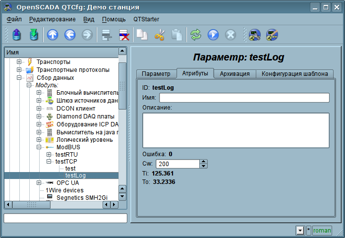

    В соответствии с шаблоном, лежащим в основе параметра, мы получаем набор атрибутов параметра рис.13.
    Вкладка атрибутов параметра логического типа. (71 Кб)
    Рис.13. Вкладка атрибутов параметра логического типа.
