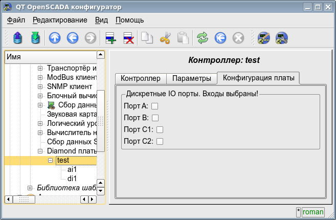

1. Объект контроллера данных

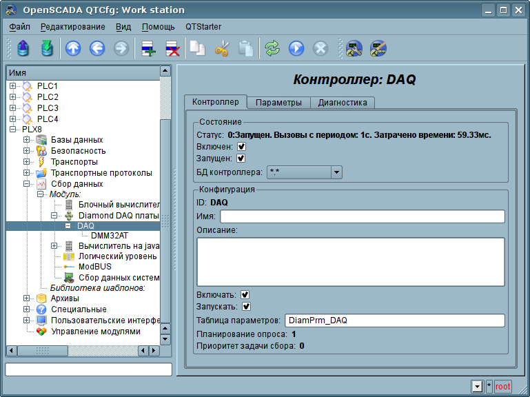

На уровне объекта контроллера создаётся общая для всех плат задача обслуживания плат-параметров. Пример вкладки конфигурации объекта контроллера приведён на рис.1.
Вкладка конфигурации объекта контроллера. (92 Кб)
Рис.1. Вкладка конфигурации объекта контроллера.
С помощью этой вкладки можно установить:
2. Объект параметра-платы

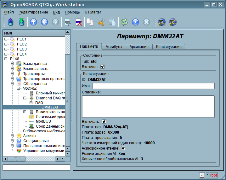

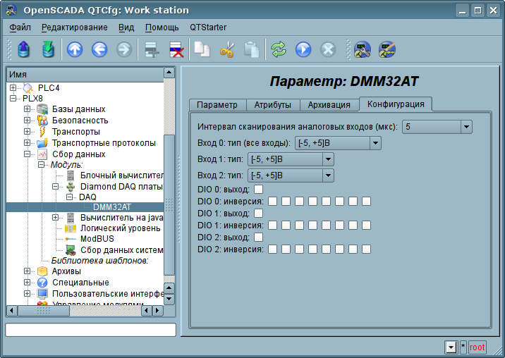

Объект параметра-платы непосредственно содержит конфигурацию отдельно взятой платы и предоставляет все доступные на плате данные в виде атрибутов. Пример вкладки "Параметр", конфигурации параметра-платы в целом, представлена на рис.2, а вкладка "Конфигурация", свойств сигналов, представлена на рис.3.
Вкладка "Параметр", конфигурации параметра-платы в целом. (91 Кб)
Рис.2. Вкладка "Параметр", конфигурации параметра-платы в целом.
 (2 Kb) Реальное значение этого поля может быть сброшено к лимиту частоты счётчика обслуживания AI по прерыванию, при пересчёте на один канал.
Вкладка "Конфигурация", свойств сигналов. (84 Кб)
Рис.3. Вкладка "Конфигурация", свойств сигналов.
 (2 Kb) Если запрошенная частота выборки большая и большой интервал, то результирующая частота может сбрасываться до полученной из интервала сканирования.

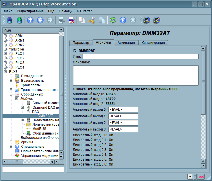

На рисунке 4 представлен пример вкладки "Атрибуты" для платы "DMM-32x-AT".
Вкладка "Атрибуты" параметра-платы. (112 Кб)
Рис.4. Вкладка "Атрибуты" параметра-платы.
