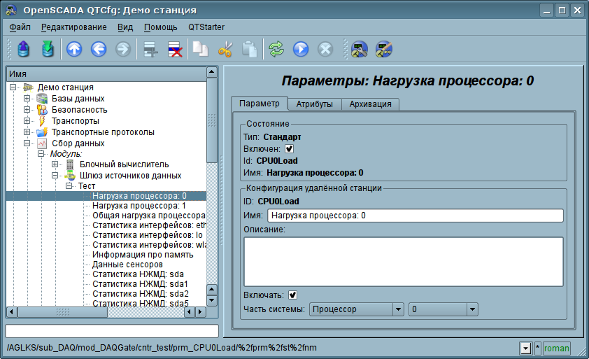

Модуль хотя и предоставляет возможность создания параметров вручную, однако это лишено смысла поскольку такой параметр, при отсутствии его на сервере, будет пустым. Все параметры создаются автоматически с учётом списка отражаемых контроллеров и параметров. Параметры могут быть сохранёны в кеш для последующего их создания даже при отсутствии связи с сервером. Пример отраженного параметра приведён на рис. 3.
Вкладка конфигурации отражённого параметра. (92 Кб)
Рис.3. Вкладка конфигурации отражённого параметра.
